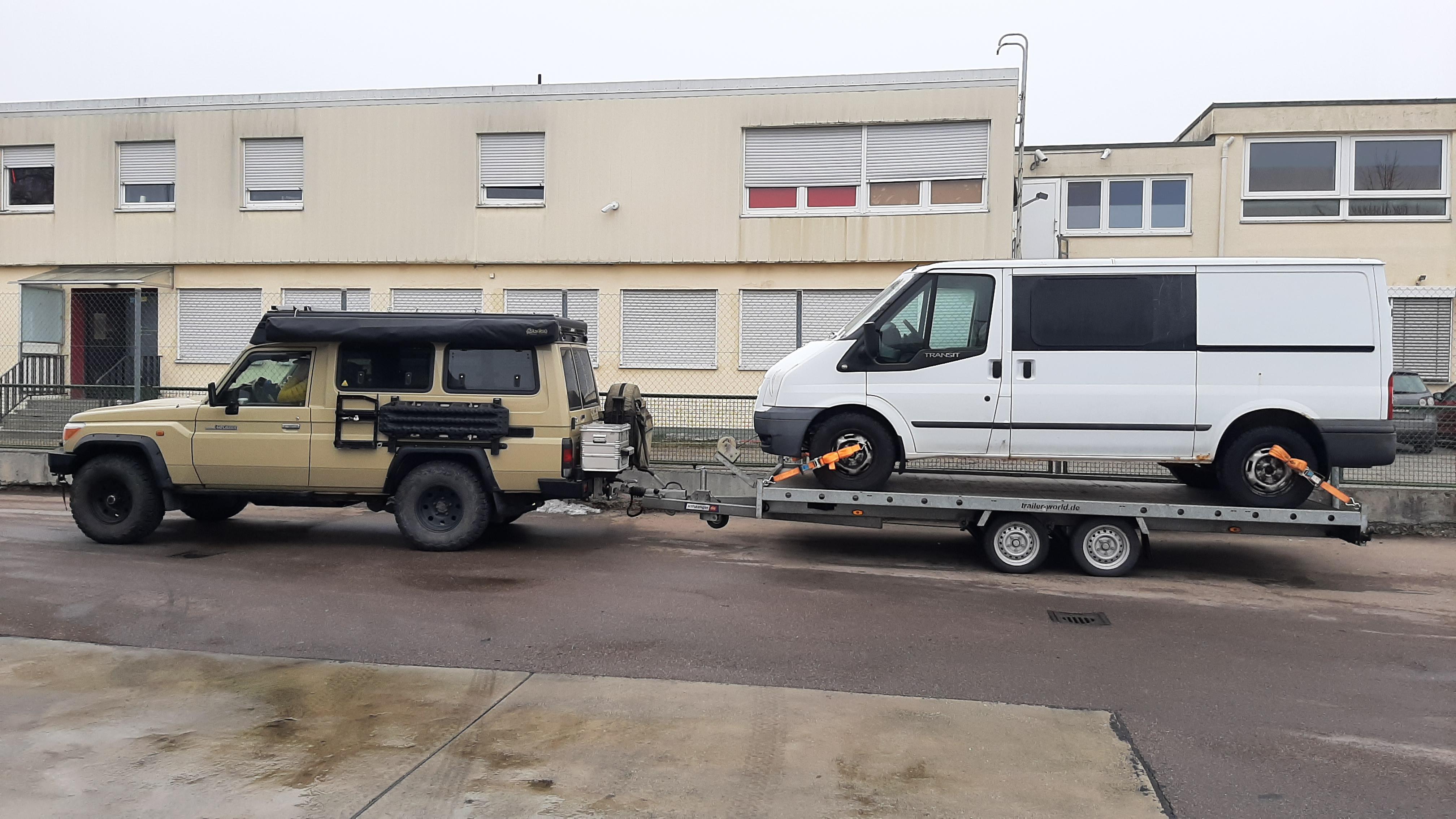

j.-tommy Geschrieben 26. Januar report Geschrieben 26. Januar bei mir hat sich leider eine kleine hässlichkeit eingeschlichen... keine ahnung, ob ich das hinbekomme... grosse kacke... Zitieren
minischda Geschrieben 26. Januar Autor report Geschrieben 26. Januar Hängt ja schon am Exporthaken Ich drück die Daumen. Du hast ja nochn E-Roller, kommste halt mit dem Zitieren
j.-tommy Geschrieben 26. Januar report Geschrieben 26. Januar erstmal ursachenforschung betreiben... Zitieren
Jochen ! Geschrieben 26. Januar report Geschrieben 26. Januar vor einer Stunde schrieb j.-tommy: erstmal ursachenforschung betreiben... Steht auf dem Typenschild. Einfach den Herstellernamen ablesen. . Reifenfresser und Necrol reagierten darauf 2 Zitieren
minischda Geschrieben 14. Februar Autor report Geschrieben 14. Februar So, noch 4 Wochen @j.-tommy was macht der Pford? @Frau Starfighter wie schauts bei euch aus? Zitieren
j.-tommy Geschrieben 15. Februar report Geschrieben 15. Februar ein kaputter injektor hat eine 'dauerregeneration' im dpf ausgelöst...der ist dabei so heiss geworden, dass es die dämmmatte hinter dem hitzeschutzblech entzündet hat...ein paar schläuche der standheizung sind auch geschmolzen... durch die punktuelle besprühung im brennraum ist ein kolben gerissen... der patient wartet noch auf seinen neuen motor...der soll nächste woche geliefert werden...dann kann ich mehr sagen... possi und minischda reagierten darauf 2 Zitieren
minischda Geschrieben 15. Februar Autor report Geschrieben 15. Februar Oh ha, wieviel km hatte der Motor denn drauf? Zitieren
j.-tommy Geschrieben 15. Februar report Geschrieben 15. Februar 230000...hatte ihn mit 75000 km gekauft... der injektor hatte wohl schon länger probleme...lief aber immernoch mit...im teillastbereich ist das dann kaum zu erkennen...bis es irgendwann stumpf plopp macht und der motor hin ist... ist auch kein unbekanntes thema...allerdings tritt das meist schon bei deutlich geringeren laufleistungen auf... Zitieren
minischda Geschrieben 15. Februar Autor report Geschrieben 15. Februar und ein Tauschmotor bzw. gebrauchter Motor rentiert sich insbesondere mit dem Wissen jetzt? Zitieren
j.-tommy Geschrieben 15. Februar report Geschrieben 15. Februar es ist ein vollrevidierter, von grund neu aufgebauter motor mit 0 km... bei einem gebrauchtem und nur geprüftem motor hätte ich voll bauchschmerzen... ist so schon nicht einfach, aber wegen fehlender alternative ist das die sinnvollste lösung... Highlander556 und minischda reagierten darauf 2 Zitieren
