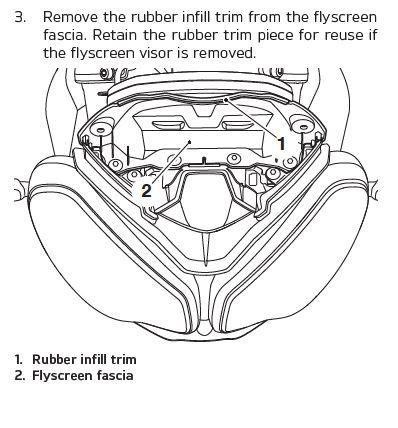

Nur als Hinweis: ich habe Video Anleitungen gesehen, wo bei Montage des Flyscreens mit Scheibe das Dichtungsgummi der Trägerplatte verbaut geblieben ist.
Das ist falsch! Die Aussparung ist für die Scheibe und wird nur bei der Montage des Flyscreens ohne Scheibe mit dem Gummi abgedichtet.
So steht es auch in der Anleitung, siehe Bild. Ansonsten verkantet sich das Ganze etwas und schließt nicht richtig ab.
Gruß Markus
