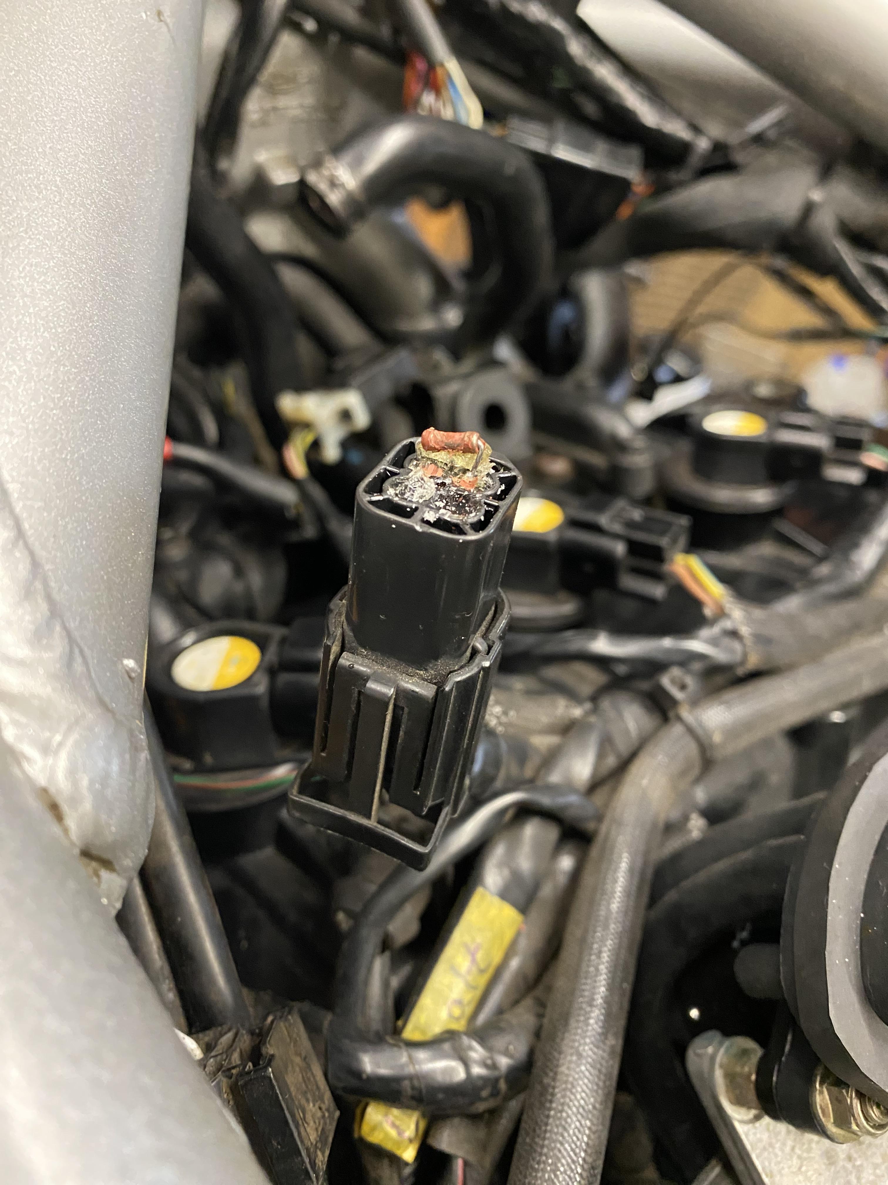

Hühnermörder Geschrieben 3. April report Geschrieben 3. April (bearbeitet) Hallo, mit einem Elektrik-Bastelwastl Problem: Bei meiner Wildschwein Unfallspeedy ist elektrisch etwas ( mehr ) im Argen. Das begann damit, daß beim Einschalten der Zündung Zylinder2 durch permanentes Einspritzen ala Gardenaschlauch mit Kraftstoff geflutet wurde... ECU ließ sich nicht mehr verbinden, also im Eimer und getauscht, neu gemapt ( Standart ohne SLS, weil still gelegt) und lief ersteinmal. Teilweise leider unrund und starb im Leerlauf nach abrupter Gaswegnahme gerne ab. Das Leerlaufsystem samt TPS O-Ring/ Reset habe ich prophylaktisch komplett erneuert. Ohne wirkliche Verbesserung. Sporadisch lief das Moped gar auch mal normal . Dann über Nacht gestanden und quasi gar nichts mehr. Dann zwei Zündkerzen getauscht und sprang wieder an. Alles sehr ominös, aber auch herausfordernd, den/die wahren Bugs zu finden. Lima/Regler scheinen auch gehimmelt, aber zum Messen/Diagnose sollte sie wenigsten halbwegs laufen. Was mich aber aktuell nervt, ist diese gerade entdeckte alte "Verschlimmbesserungstuningmaßnahme", die sich mir von ihrer Sinnhaftigkeit so gar erschließt. Ich hab da mal gelesen, daß der Widerstand die Heizleitung überbrückt, um vorzugaukeln, daß die Lambdasprungssonde angeschlossen ist. Lt. weltweitem Netz, liegt der Heizstrom bei 0,5 bis 1,3 A. Wie sinnvoll ist es da einen 2Watt Widerstand "einzukleben", wenn da Ströme um 15 Watt fließen können ? Hat man das "damals so gemacht" und mag hier jemand der alten Hasen (Achtung Osterflachwitz ! ) evtl. bitte Aufklären warum ? Derweil such ich weiter nach anderen Kupferwürmern im Dreispritzsystem. Viele Grüße von der Unterweser. Bearbeitet 4. April von Hühnermörder Bild war weg Zitieren
Jochen ! Geschrieben 3. April report Geschrieben 3. April Nein, das hat man damals eigentlich nicht so gemacht. Das ist übles Fusseltuning. Schmeiß das weg. Es gibt/gab genug einsatzfertige Steckerlösungen fertig zu kaufen die auch funktionieren. . Zitieren
Hühnermörder Geschrieben 3. April Autor report Geschrieben 3. April (bearbeitet) Wodurch ich eine Erkenntnis reicher wäre- das war wohl eine dieser Steckerlösungen. Bekomme trotzdem nicht auf die Kette, warum der kleine 2W R nicht gleich abfackelt, so denn er wirklich auf der Heizleitung liegt ? Edit; Weil der viel hochohmiger ist, als eine Heizwendel- manchmal hilft nachdenken (-messen) 🙄🙂 Andere Erkenntnisse lassen sich auf'm Karfreitag auch nicht mehr erlangen- die ollen Nachbarn sind schon wieder überstreßt... Bearbeitet 4. April von Hühnermörder Zitieren
Hühnermörder Geschrieben 6. April Autor report Geschrieben 6. April Lima war i.O. Nur der Regler ist Geschichte und wurde ausgetauscht . Vielleicht lief sie einfach wg. teilzeitiger Unterspannung so mies. Das Absterben im Leerlauf ging weg, nachdem ich im TuneECU den IACV Wert von -9 auf 0 gesetzt hab. Rennt jetzt richtig zornig- der Langholzlaster mit Pronomen "Wildschwein". Drucki, joe8353 und Jochen ! reagierten darauf 3 Zitieren
