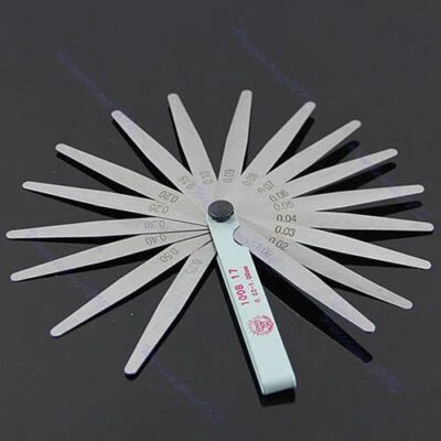

SiRoBo Geschrieben 6. Mai report Geschrieben 6. Mai (bearbeitet) Entweder mit einer Fühlerlehre den Spalt ringsherum austarieren (auf Anschlag ist am Umfang gegenüber das Doppelte des idealen, gleichmäßigen Spalts außen rum)… … oder bei handwarm angelegten Muttern der Kettenradbolzen mal ordentlich am Kettenrad gegen den Uhrzeigersinn rucken. Das zentriert dann über die Bolzen. Viel Erfolg! Bearbeitet 6. Mai von SiRoBo Herr Kaiser reagierte darauf 1 Zitieren

SiRoBo Geschrieben 6. Mai report Geschrieben 6. Mai (bearbeitet) 34 minutes ago, oldschoolbox29 said: Also sorry, aber das in Klammern habe ich jetzt überhaupt nicht verstanden Falls das Kettenrad Spiel auf dem Ruckdämpfer aufweist, dann kann man den Kontakt zwischen Kettenrad und Ruckdämpfergehäuse an einer Stelle des Umfangs herstellen, indem man die Muttern nur anlegt und das Kettenrad auf radialen Anschlag drückt/klopft. Ermittelt man dann auf der gegenüber liegenden Stelle des Umfangs den Spalt mit einer Fühlerlehre, kommt z.B. 0,4 mm raus (so viel hatte ich tatsächlich mal). Wenn das Kettenrad also mittig ausgerichtet sein soll, muss umlaufend ein Spalt von 0,2 mm vorhanden sein. Das lässt sich auch wieder mit handwarm angelegten Muttern, einer Fühlerlehre und einem Kunststoffhammer (oder Stück Holz o.ä.) bewerkstelligen: Fühlerlehre 0,2 mm in den Spalt und von außen auf das Kettenrad klopfen (nicht arg viel anders als die Ventileinstellung bei den alten BMW 2-Ventil-Boxern). Kontrolle dann ringsherum ebenfalls mit den 0,2 mm. Alles natürlich unter der Annahme, dass die Teile auch wirklich rund sind. Da der Kettenradträger an der Stelle abgedreht ist und die Kettenräder auch maschinell hergestellt werden, ist davon aber auszugehen. Zugegeben, ein eher akademischer Ansatz. Hat aber funktioniert und meine Wirkungsstätte des Schraubens war damals passenderweise in einer akademischen Einrichtung. BÄM! Bearbeitet 6. Mai von SiRoBo Himbeergeist, joe8353, oldschoolbox29 und 1 Weiterer reagierten darauf 2 2 Zitieren
East Geschrieben 6. Mai report Geschrieben 6. Mai vor 37 Minuten schrieb SiRoBo: Falls das Kettenrad Spiel auf dem Ruckdämpfer aufweist, dann kann man den Kontakt zwischen Kettenrad und Ruckdämpfergehäuse an einer Stelle des Umfangs herstellen, indem man die Muttern nur anlegt und das Kettenrad auf radialen Anschlag drückt/klopft. Ermittelt man dann auf der gegenüber liegenden Stelle des Umfangs den Spalt mit einer Fühlerlehre, kommt z.B. 0,4 mm raus (so viel hatte ich tatsächlich mal). Wenn das Kettenrad also mittig ausgerichtet sein soll, muss umlaufend ein Spalt von 0,2 mm vorhanden sein. Das lässt sich auch wieder mit handwarm angelegten Muttern, einer Fühlerlehre und einem Kunststoffhammer (oder Stück Holz o.ä.) bewerkstelligen: Fühlerlehre 0,2 mm in den Spalt und von außen auf das Kettenrad klopfen (nicht arg viel anders als die Ventileinstellung bei den alten BMW 2-Ventil-Boxern). Kontrolle dann ringsherum ebenfalls mit den 0,2 mm. Genau so hab ich das auch immer gemacht Zitieren

Joe Ka Geschrieben 8. Mai report Geschrieben 8. Mai Spalt so ermittelt wie Simon schreibt, wenn ich dann aber z.B. 0,2mm Spalt gebraucht habe, habe ich an 3 gleichmäßig verteilten Stellen gleichzeitig je 0,2mm rein gesteckt (also 2x Kombinationen aus dünneren Lehren) joe8353 reagierte darauf 1 Zitieren
