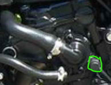

PS: Stecker vom Kühlmittelsensor prüfen. Wenn der Stecker richtig ist, Sensor selbst messen und mit WHB vergleichen. AFAIR ist der Sensor am Zylinderkopf links, direkt unter/hinter dem seitlichen Kühlwasseranschluss am Kopf. image.png.ec7066e708d21039790a2e2d3737a4ad.png
