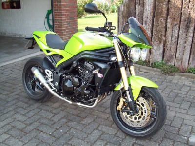

BlackMagic Geschrieben 31. Juli 2011 report Geschrieben 31. Juli 2011 Das 675er Flyscreen passt auch an eine 06er Speedy - mit meinem LSL-Lenker ist es allerdings sehr eng, da der Lenker weniger hoch gekröpft ist. Ich hab da mit Unterlegscheiben eine Feinjustierung vornehmen müssen Roland Zitieren
Speed TR 8 Geschrieben 31. Juli 2011 report Geschrieben 31. Juli 2011 Das 675er Flyscreen passt auch an eine 06er Speedy - mit meinem LSL-Lenker ist es allerdings sehr eng, da der Lenker weniger hoch gekröpft ist. Ich hab da mit Unterlegscheiben eine Feinjustierung vornehmen müssen Roland Ich gehe immer von den orginalen Triumph Teilen aus. Das mit dem LSL Lenker in Kombination mit dem 675er Fly screen haben wir auch schon festgestellt. Deswegen verbaue ich auch nicht all zuviel Zubehör Geraffel Zitieren
BlackMagic Geschrieben 31. Juli 2011 report Geschrieben 31. Juli 2011 Ich gehe immer von den orginalen Triumph Teilen aus. Das mit dem LSL Lenker in Kombination mit dem 675er Fly screen haben wir auch schon festgestellt. Deswegen verbaue ich auch nicht all zuviel Zubehör Geraffel Stimmt! Eine Zubehörfussrastenanlage passt in Verbindung mit dem Bos-Leistungskrümmer (wie man hört) auch nicht mehr so ohne weiteres. Ich wollte halt nur auf mögliche Probleme hinweisen Roland Zitieren
