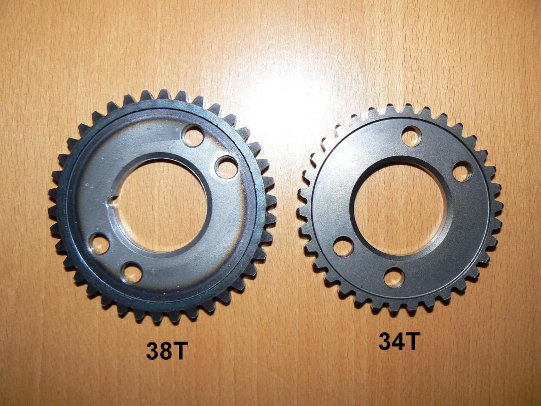

BlackT Geschrieben 16. Juni 2011 report Geschrieben 16. Juni 2011 (bearbeitet) Die optimale NW hat eine variable Spreizung Also mechanisch probiert hab ich schon einige ... ganz rechts die Wellen von T595N Passen die Nockenwellen der 1050 in die 955 und umgekehrt bzw. was muss angepasst werden? Welchen 955er meinst du? Die NW der N-Modelle passen Plug''nPlay in den 1050er und umgekehrt. Die von T509 und T595 passen auch, allerdings nicht die NW Räder Was ist das optimale Alltagsprofil. Was ist eher für den Kreisel. Drehmoment für die Landstraße, Spitzenleistung für die Rennstrecke Schöne Steuerzeit Die 1050er Nocken sind im Gegensatz zur 955 zahmer und haben weniger Hub. Die 1050er Wellen sind mehr als zahm - ein Tribut an Euro3 Wie fährt sich das Nockenwellenprofil der 147PS Daytona? Kommt wohl auf die eingestellte Überschneidung an Hat schon jemand ein Misch aus unterschiedlichen Wellen gefahren? z.B. Einlass 147PS Daytona, Auslass Speedy Wellen. Solche Kombinationen werden gerne im PKW Bereich genutzt, für mehr Leistung aber noch genug Drehmoment untenrum. Wozu und mit welchem Ziel? Die T595N könnten Spaß machen Voraussetzung ist, dass die Überschneidung verstellt werden kann. Und, dass der höhere Ventilhub noch hinhaut - wovon ich aber stark ausgehe. Haben sich vielleicht noch andere Justierungen der Nockenwellen bewährt. Einlassnockenwelle ein paar Grad früher zu verdrehen oder ähnliches? Wie sind dort die Erfahrungen? Leider erst nächsten Winter mehr auf diesem Kanal Bearbeitet 16. Juni 2011 von BlackT Zitieren

chris-x Geschrieben 9. Februar 2024 report Geschrieben 9. Februar 2024 (bearbeitet) Hi, folgendes hat ein Freund gemacht. Basis: 06er 1050 Speedy Motor, zylinder-selektiv beim Franzen eingestellt = 100NM ab 3t U bis max 105NM und 132PS (an der KW) mit hervorragender Fahrbarkeit. Dann Umbau mit: N Tona Auslass bei der 1050 als Einlass 1050 Einlass als Auslass Zahnräder Nockenwellen auf Langschlitz mit Gradscheibe auf entspr. Totpunkt justiert (selbst ermittelt/definiert) Drehzahl auf 9300 begrenzt wegen einfedrigen Ventiltrieb der 1050 Airbox nahezu unverändert.... nur anderer Luffi Krümmer Serie 1050 Abstimmung auf Mitte-Oben Ergebnis gute 147PS am H-Rad und über 115NM Der Basismotor war mal meiner, somit konnte ich die beiden Settings im Vergleich fahren. Nach dem Umbau gab es ziemlich lange Arme und ab 4k Umdrehungen war es echt brachial. Als zusätzliche Maßnahmen wurde noch folgende Arbeiten begonnen, aber bis dato nicht verbaut. N-Tona Kopf (wegen Doppelfeder im Ventiltrieb und gleicher Bohrung im Durchmesser Zylinder), gemachte Ein-Auslassk., gecuttete Ventile (nach Passfläche für mehr Durchfluss). Vermutlich würde eine gemachte Airbox und ggf dickerer Krümmer noch mal was dazu packen. Ausser der Dynojet Abstimmung wurde alles in Eigenregie gemacht..... Vielleicht eine Hilfestellung zwecks Nachbau.... 😉 VG Chris Bearbeitet 9. Februar 2024 von chris-x Magic Footprince und Tuebinger reagierten darauf 1 1 Zitieren
