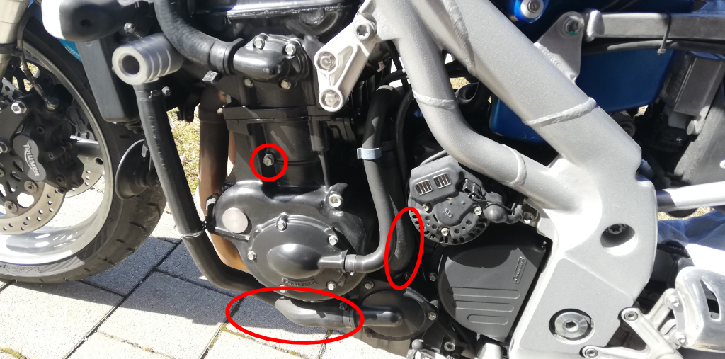

philogyn Geschrieben 4. März 2021 report Teilen Geschrieben 4. März 2021 (bearbeitet) Am 9.8.2011 um 19:47 schrieb Speedy3000: Hi, habe ich am WE auch gemacht. Habe die Entlüfterschraube am Thermostat rausgedreht, den Kühlerdeckel runter und die Ablassschraube auf der rechten Seite (am Motorblock) rausgedreht. Dann immer wieder die Ablassschraube rein, Wasser aufgefüllt, an den Schläuchen gedrückt/gepumpt und dann wieder das Wasser an der Ablassschraube abgelassen. Im Anschluss habe ich die Ablassschraube wieder eingedreht, Wasser eingefüllt und den Schlauch an der Wasserpumpe gelöst und ablaufen lassen. Schlauch wieder drauf, Wasser rein, gepumpt, Schlauch wieder ab, usw. Nach ca. 15-20x auffüllen kam einigermaßen klares Wasser Dann neues destilliertes Wasser mit Frostschutz rein und gut wars. Keine Ahnung wie's die anderen machen, ich wollte die alte Soße möglichst komplett raus haben. Evtl. wechsel ich in 2-3Tkm nochmal die Kühlflüssigkeit. Gruß Hallo und schönen Abend! Möchte eine kleine Anleitung haben, soweit ich verstanden habe muss ich alles was auf Bild 1 und 3 rot eingekreist ist öffnen .... korrekt? Muss an Bike von Bild 4 auch etwas gemacht werden? Bin ja lernwillig :-) Bearbeitet 4. März 2021 von philogyn Zitieren Link zu diesem Kommentar Auf anderen Seiten teilen Mehr Optionen zum Teilen...

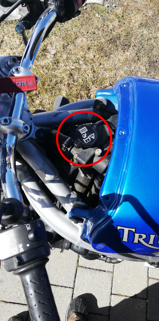

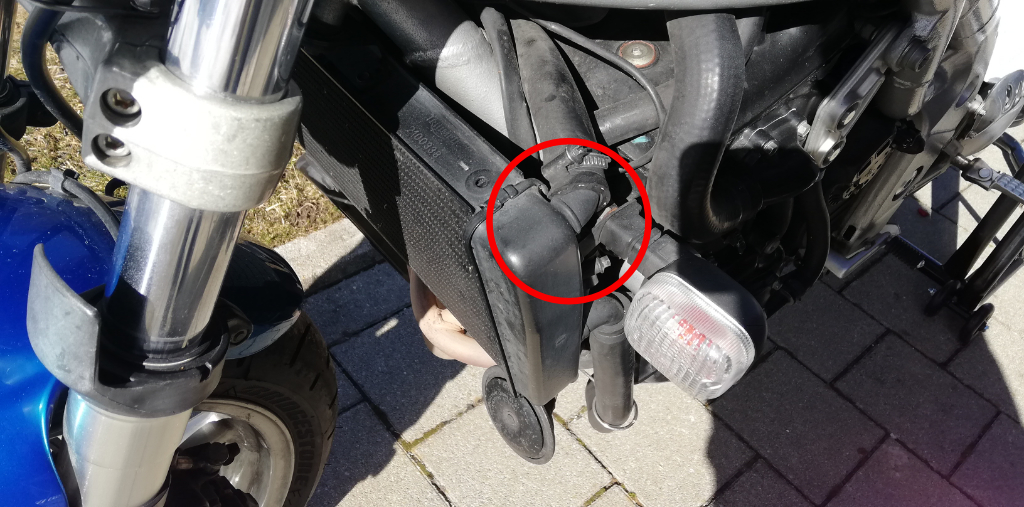

Atlan Geschrieben 4. März 2021 report Teilen Geschrieben 4. März 2021 (bearbeitet) Bild 1: Den Kühlerdeckel und die Entlüftungsschraube aufmachen/abschrauben. Bild 3: Die Entlüftungsschraube (oberer Kreis) und den Schlauch unten an der Pumpe. Den anderen Schlauch (rechte Ellipse) lasse ich immer dran. Dann mit dem Gartenschlauch durchspülen, alles aus Bild 3 wieder montieren und füllen. Und zum Schluss oben alles wieder zu machen. Edit: Vor dem letzten Schritt hin und her bewegen und Schläuche kneten um Luftblasen rauszukriegen ist auch nicht verkehrt. Bearbeitet 4. März 2021 von Atlan philogyn reagierte darauf 1 Zitieren Link zu diesem Kommentar Auf anderen Seiten teilen Mehr Optionen zum Teilen...

philogyn Geschrieben 4. März 2021 report Teilen Geschrieben 4. März 2021 (bearbeitet) vor 23 Minuten schrieb Atlan: Bild 1: Den Kühlerdeckel und die Entlüftungsschraube aufmachen/abschrauben. Die Entlüftungsschraube ist ja auch neben dem Kühlerdeckel oder? auf 5 Uhr im Kreis Bild 1? GLG und Danke Bearbeitet 4. März 2021 von philogyn Zitieren Link zu diesem Kommentar Auf anderen Seiten teilen Mehr Optionen zum Teilen...
Atlan Geschrieben 4. März 2021 report Teilen Geschrieben 4. März 2021 Richtig. philogyn reagierte darauf 1 Zitieren Link zu diesem Kommentar Auf anderen Seiten teilen Mehr Optionen zum Teilen...

Atlan Geschrieben 4. März 2021 report Teilen Geschrieben 4. März 2021 Kein Problem. Das steht bei mir demnächst auch noch an. In der Garage, in der ich meine Daytona letztes Jahr wieder aufgebaut habe und wo sie noch steht, konnte ich das nicht machen. Aber es ist vielleicht besser den Deckel und die Entlüftungsschraube aus Bild 1 vor dem bewegen zu schließen und danach zu schauen, wieviel man nachfüllen muss. philogyn reagierte darauf 1 Zitieren Link zu diesem Kommentar Auf anderen Seiten teilen Mehr Optionen zum Teilen...
philogyn Geschrieben 4. März 2021 report Teilen Geschrieben 4. März 2021 Danke! Angeblich soll die Ablassschraube ja einen Dichtungsring haben, kann ich da aus einem Sammelsortiment von ALDI/Hofer zurückgreifen oder muss da was spezielles sein? Zitieren Link zu diesem Kommentar Auf anderen Seiten teilen Mehr Optionen zum Teilen...
East Geschrieben 4. März 2021 report Teilen Geschrieben 4. März 2021 Bei der 595N ist das eine Kupferdichtung, das dürfte bei der 509 genau so sein. philogyn reagierte darauf 1 Zitieren Link zu diesem Kommentar Auf anderen Seiten teilen Mehr Optionen zum Teilen...
Atlan Geschrieben 4. März 2021 report Teilen Geschrieben 4. März 2021 Ich habe die immer nur raus und wieder rein gemacht. Einen neuen Dichtungsring habe ich da noch nicht verwendet. Und Kupfer - um auf @East einzugehen - kann man ruhig wiederverwenden philogyn reagierte darauf 1 Zitieren Link zu diesem Kommentar Auf anderen Seiten teilen Mehr Optionen zum Teilen...
