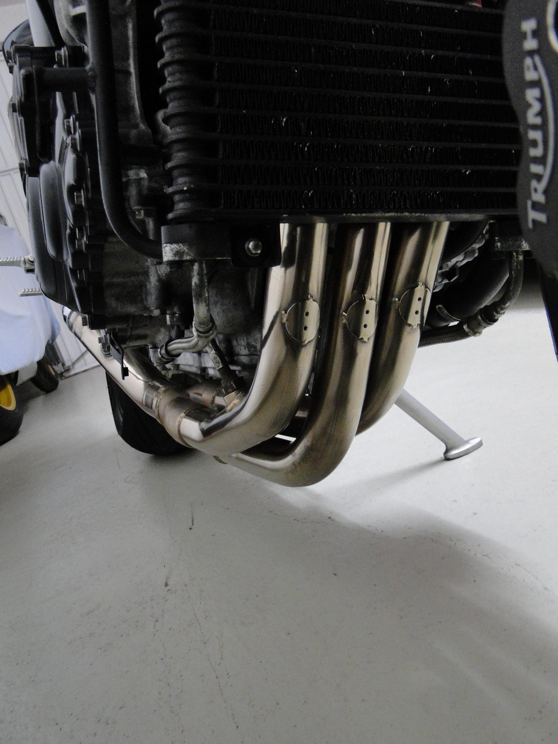

So um das Thema endlich mal abzuschließen:
Die Amputation der Interferenzrohre am Originalkrümmer wurde vollzogen:
Ergebniss: ohne Abstimmung des Einspritzkennfeldes ein deutlich spürbares Drehmomentloch zwischen 4.000 und 6.500 U/min.
Danach abrupter Drehmomentanstieg bis 8.500 U/min. Obenrum richtig spritzig ...
Ohne Abstimmung  sage ich mal eine echte Highsidergefahr für Gasgrifflegasteniker!
Nach der Abstimmung auf dem Prüfstand alles wieder gut. Ein Harmonischer Drehmomentverlauf ohne Einbruch / Drehmomentloch (aber motorbedingten Plateau zwischen 4.000 und 6.000). Leistungskurve schön linear ohne Einbrüche.
Maximalleistung ist ca. 5 PS  höher als mit dem Originalkrümmer ( bei gleichem Setup, aber der Motor ist neu aufgebaut, deshalb ist ein direkter Vergleich nicht möglich...)!
Warum auch immer da vor 20 Jahren so ein Aufwand betrieben wurde. Vermutlich wären Werkzeuge (wie z.B. Autotune) die sich aktiv auf ein Mapping auswirken besser gewesen, als so ein Auspuffmogelrohr. Ging damals vermutlich aber noch nicht, oder Großserien-adaptivität war wichtiger??
Ich meine, dass der Effekt des Interferenzrohres zu viele negative Begleiterscheinungen mit sich bringt. Gutes Abstimmen ist hier nur mit Prüfstand möglich. Maps tauschen nach dem Motto: "Probier mal das, bei mir funzt das auch..." ist Kaffeesatzlesen und aus meiner Sicht auch völliger Blödsinn.
Oder etwa das das simple Auspuff-Endstück tauschen bereits ein Mapping nicht mehr funktionieren lassen. Meine perfekt abgestimmtes Mopped lief bspw. mit Original-Pott (wegen Sachsenring zurückgebaut) überhaupt nicht mehr rund. Nach zweiter Abstimmung aber fast genauso gut wie mit GPR-Highup. Vergleiche ich diese beiden Maps (Diagramme im TuneECU) so sind die so dermaßen unterschiedlich und sprunghaft.
Die Einspritzwerte jetzt (Diagramme im TuneECU) ohne Interferenzrohr  sehen jedenfalls  nicht mehr so wild aus...
