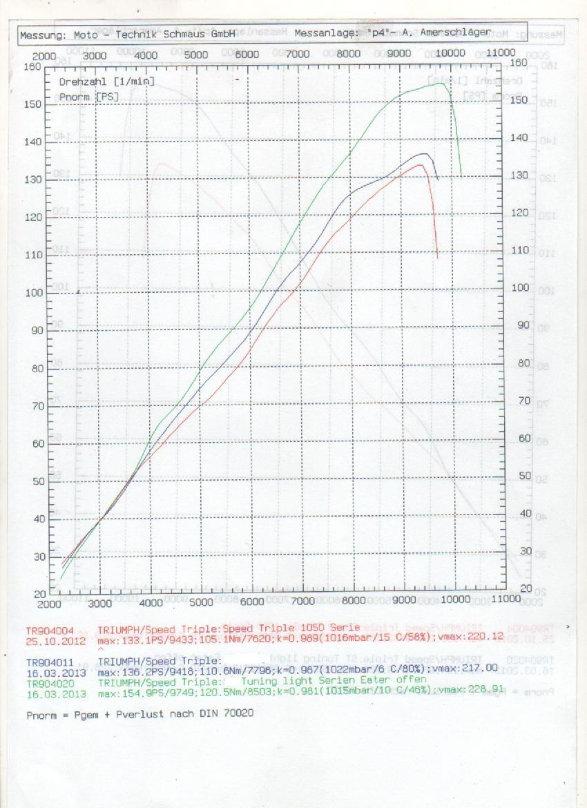

Grinser Geschrieben 11. Mai 2013 report Geschrieben 11. Mai 2013 (bearbeitet) Diesesmal eine 2012er Speed Triple mit der 3in2 Speed Project. Die Ansage war, daß er auch oben gut laufen sollte. Also haben wir die Einstellung etwas mehr auf Spitzenleistung gedreht. Hier die Kurven Serie Serie mit SC Project Tuning light mit SC Project Dazu muß ich sagen, daß der SC mit dem Serieneater und dem Tuning light eine Katastrophe war. Nachdem der Eater seine Kappe verloren hatte, lief es deutlich besser Hier die Ergebnisse. Also, hier steht nichts von 10-15 PS Leistungsverlust. Gruß vom Grinser Bearbeitet 11. Mai 2013 von Grinser Zitieren
Chris2 Geschrieben 11. Mai 2013 report Geschrieben 11. Mai 2013 was hast du denn mit den tunning Light gemacht ?? beim Serieneater die Kappe ab und was noch ?? gruß Chris2 Zitieren
Grinser Geschrieben 11. Mai 2013 report Geschrieben 11. Mai 2013 was hast du denn mit den tunning Light gemacht ?? beim Serieneater die Kappe ab und was noch ?? gruß Chris2 Hallo Chris2, das ist nicht meine Speedy..... ich fahre Streety. Gruß vom Grinser Zitieren

guzzibaer Geschrieben 18. Mai 2013 report Geschrieben 18. Mai 2013 Hallo, wenn ich die Aussagen zu Leistungskurven hier im Forum bezüglich der SC 3 in 2 richtig interpretiere, funktioniert die Anlage mit Serientune und einem ungetunten Motor bestens und mit leichtem Leistungsgewinn in allen Drehzahlbereichen - nur bei getunten Motoren eben nicht. Ich fahre eine Serientriple mit der Anlage und bin nach den ersten Fahrten absolut zufrieden mit den Dämpfern: fetter Bass, super Ansprechverhalten, schönes Bollern bei Gaswegnahme, aber eben noch so, dass es nicht so asozial laut ist. Kurz: ich würde die Anlage wieder kaufen, zumal sie mir von allen bis jetzt am besten gefällt. Das Arrows - Tune werde ich nicht aufspielen lassen, auch die db - Killer bleiben drin. Zitieren
