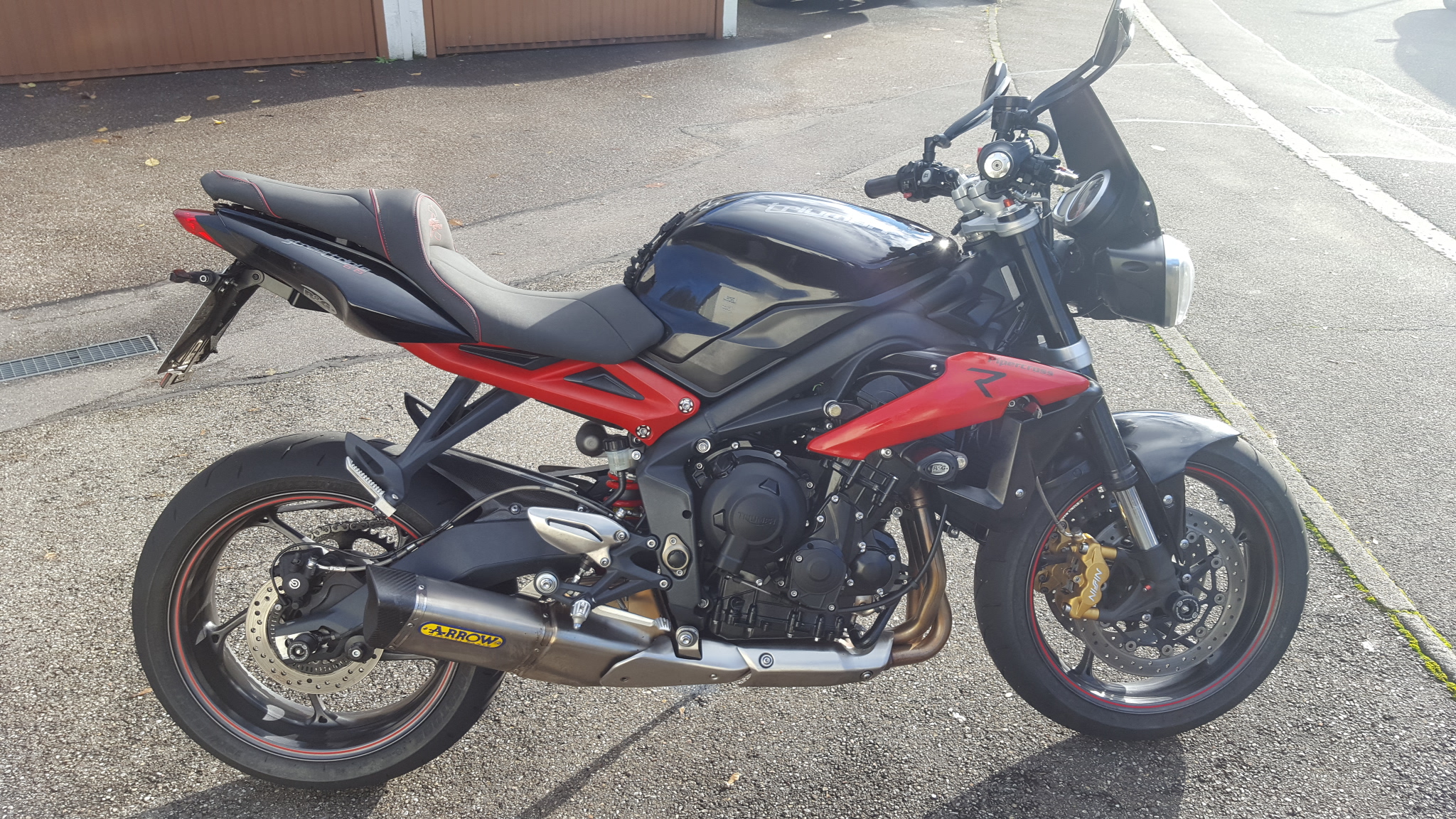

Vargo Geschrieben 24. Juli 2016 report Geschrieben 24. Juli 2016 (bearbeitet) Hecktieferlegung von Wilbers verbaut. Minus 35mm und Gabel maximal durchgesteckt. Federbein auf 2. Stufe von unten gestellt. Jetzt funzt das perfekt. Vorher hatten wir intensiv nach einem Händler gesucht, der eine tiefer gelegte zum Probe fahren da hatte. Die Suche war sehr schwierig gefunden haben wir dann eine in Cham. Nach der Probefahrt war dann alles klar. Genau so musste die dann werden. Die noch vorhandene Schräglagenfreiheit testen wir derzeit aus, scheint aber auch bis zur Kante zu funktionieren. Bearbeitet 24. Juli 2016 von Vargo Zitieren

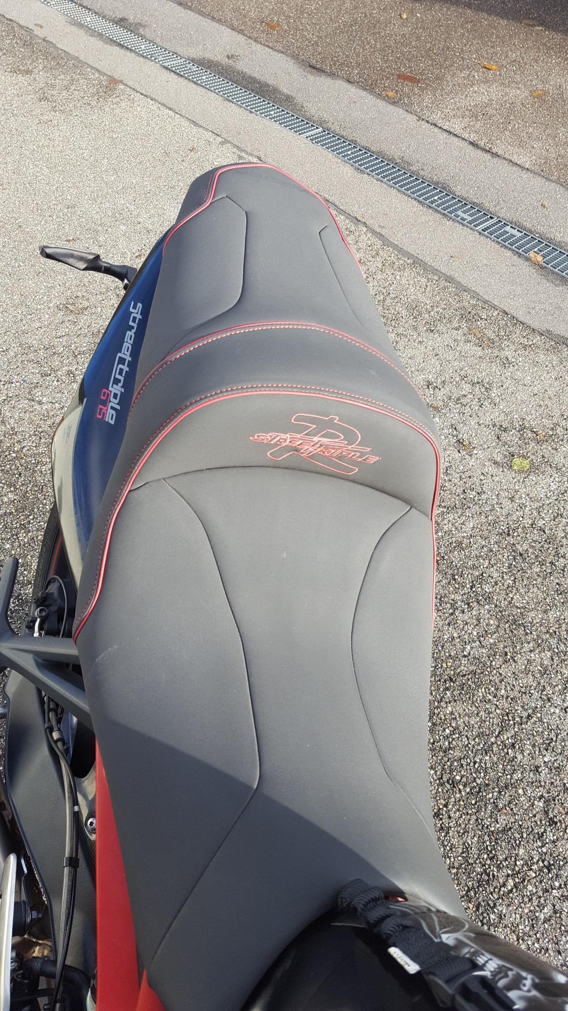

bigconan Geschrieben 12. Januar 2017 report Geschrieben 12. Januar 2017 Jungblut sagt das 1,5 cm abzupolstern machbar ist, mehr geht aber nicht. Daytona Stiefel hat Sie auch schon am Start. Weis nur nicht ob ich erst die Sitzbank oder mit den Umlenkhebeln anfangen soll. Welche Umlenkhebel sind zu empfehlen Wilbers,Metisse oder TRW Zitieren
Reifenfresser Geschrieben 12. Januar 2017 report Geschrieben 12. Januar 2017 Also meine bessere Hälfte hat auch nicht sonderlich lange Beine daher hat sie als ihre 2013 R kam und die Sitzbank im Tausch zu Baxter geschickt und bekam eine wunderschöne zurück und damit 79 cm Sitzhöhe. Fahrwek runtersetzen kommt nie gut die leichtigkeit des Mopeds geht verloren und die Schräglagen Freiheit das ist es nicht wert,aber sie hat auch noch die Daytonas Lady an mit denen geht es gut das bringt auch noch mal 3 cm. Zitieren

bigconan Geschrieben 12. Januar 2017 report Geschrieben 12. Januar 2017 @reifenfresser 79 cm, das wären ja 3cm abgepolstert..... wie ist der Sitzkomfort.,Kannst du bitte mal einen Link zwecks Kontakt schicken...oder ein Foto vom Bike. Was hast Du bezahlt ? Zitieren
Reifenfresser Geschrieben 12. Januar 2017 report Geschrieben 12. Januar 2017 vor 1 Stunde schrieb bigconan: @reifenfresser 79 cm, das wären ja 3cm abgepolstert..... wie ist der Sitzkomfort.,Kannst du bitte mal einen Link zwecks Kontakt schicken...oder ein Foto vom Bike. Was hast Du bezahlt ? Meine Frau ist super zu frieden alles andere must du sie fragen,sie ist als Frau Reifenfresser hier angemeldet. Zitieren
Frau Reifenfresser Geschrieben 12. Januar 2017 report Geschrieben 12. Januar 2017 Ich bin sehr zufrieden mit der Bagster. Sie fühlt sich wie Gel an und ist straff im Sitzkomfort. Ich mag keine weichen Sitzbänke. Habe sie im Tausch zur Originalen abpolstern, neu beziehen uns besticken lassen. Habe 280 Euro netto bezahlt. Für mich eine gute Investition. Zitieren

Vargo Geschrieben 27. Januar 2017 report Geschrieben 27. Januar 2017 (bearbeitet) Am 12.01.2017 um 09:46 schrieb Vargo: Mit der Honda haben wir genauso angefangen. Wir haben dann irgendwann festgestellt dass die PC 41 einfach das falsche Motorrad war. Zu schwer und der Schwerpunkt lag zu hoch. wir haben unsere Street Triple hinten um 35 mm tiefer gelegt mit der Wilbers Umlenkung. Ich denke mal es ist ziemlich wurscht welche Umlekung man nimmt, Hauptsache es ist eine ABE dabei oder wenigstens ein Gutachten. Die Schräglagenfreiheit ist nach dieser Tieferlegung immer noch vollkommen ausreichend. (Heck tiefer 35 mm, Gabel durchstecken circa 20 mm) natürlich ist das auch so, je schwerer der Fahrer ist um so mehr drückt es die Feder natürlich zusammen und dann kann unter Umständen bei einem schweren Fahrer die Schräglagenfreiheit nicht mehr ausreichen. Das wäre bei mir der Fall. Mein Mädel wiegt komplett angezogen nur 60kg. Wir haben jedoch die Standard Street Triple. Nicht dir R und die reicht bei ihrem Gewicht vollkommen aus. Die Sitzbank haben wir bei Jungbluth noch 1,5 cm ab Polstern lassen, ich werde diese heute von der Post holen und kann dann vielleicht mehr dazu sagen. Kost 77 Euro Die Sitzbank ist wieder drauf und die 1,5cm machen sich echt positiv bemerkbar. Evtl. Könnten wir nun das Fahrwerk wieder 1 bis 2 Rastungen anheben. Die Sitzbank ist auch etwas schmaler geworden, denn nicht nur die Höhe, sondern auch die Breite entscheidet über den Bodenkontakt mit. Stichwort Schrittbogenlänge. Mein Mädel hat z.B. "NUR" 72cm Beinlänge innen gemessen bei 1,60 m Körpergrösse. Da nutzen auch 72cm Sitzhöhe nichts, wwnn der Sitz zu breit ist/wäre. Die daytona lady star Stiefel trägt sie aber auch dazu. Ich denke wir haben jetzt alles ausgeschöpft, einzig kürzere Gabelfedern sowie ein anderes Federbein könnten noch verbaut werden, werden wir aber nicht müssen. Das würde dann den kompletten Umbau oder eine Anpassung des Fahrwerkes bedeuten. Finanziell gesehen ist das im Moment die günstigste Lösung. Für noch mehr infos, kann mit uns gerne dazu Kontakt aufgenommen werden. Auch per PN. Ach ja.....Schräglagenfreiheit. den montierten M7RR bekommt sie immer noch sehr schräg hin. Seit 2 jahren den Führerschein und noch 1cm ungenutze Lauffläche rechts und links. Der Abstand zur Fussraste, wenn ich das von hinten richtig beobachtet habe, scheint noch ausreichend zu sein um den auf Kante zu bekommen. Aber wie schon erwähnt, wenn ich bei 1,6m Grösse 100kg drauf setzen würde, dann würde die Schräglagenfreiheit nicht ausreichen, aber mit ihren 60kg fahrftig ist das kein Problem mit der Standart Streety. Mit der R wären die Federelemente auch vielzu hart und würden dabei kaum arbeiten und könnten ihre Vorteile nie und nimmer ausspielen. Bearbeitet 27. Januar 2017 von Vargo Zitieren
bigconan Geschrieben 28. Januar 2017 report Geschrieben 28. Januar 2017 (bearbeitet) Hi, die ersten Schritte sind getan. Mizu Tieferlegung von 2cm ist eingebaut.,Holme an Gabelbrücke 1 cm durchgeschoben. Montag kommt die Sitzbank von Jungbluth ...,dann ist probesitzen angesagt. Werde euch berichten Bearbeitet 28. Januar 2017 von bigconan Zitieren

bigconan Geschrieben 30. Januar 2017 report Geschrieben 30. Januar 2017 so wie Versprochen der Bericht. Sitzbank ist heute gekommen.... Super Arbeit.. Danke an Jungbluth Anschliesende Sitzprobe mit Daytona Lady Stiefel zu 110 % bestanden. Sitzposition ist top. Füsse sind komplett auf den Boden, Beine sind sogar leicht angewinkelt. Bräuchte nur noch mal ein Vergleich von Hinten zu Vorn. Hinten ist die Street 2 cm tiefer...Vorn 10mm zusätzlich durchesteckt. Zitieren
