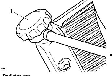

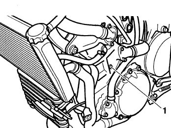

Triple/one Geschrieben 19. Mai 2013 report Teilen Geschrieben 19. Mai 2013 Ein Sache ist mir noch nicht ganz klar bzw. hab ich da offensichtlich was verwechselt. Laut WHB dachte ich die Ablassschraube für das Kühlmittel gefunden zu haben, aber laut der der Darstellung von Triple/one ist das die Entlüftungsschraube für den Motor. Wo genau finde ich denn nun die Ablassschraube für das Kühlmittel, wo die Suppe raus kommen soll??? Servus. Diese Schraube wo Du meinst, gibts nicht. Mach einfach den Kühlerdeckel oben auf und dann den Schlauch an der Wasserpumpe weg. Dann läuft die Suppe raus. Vorher eine Schüssel drunterstellen. Grüßle Zitieren Link zu diesem Kommentar Auf anderen Seiten teilen Mehr Optionen zum Teilen...

Triple/one Geschrieben 19. Mai 2013 report Teilen Geschrieben 19. Mai 2013 Hallo nochmal, die Skizzen bei Triple/one machten mich stutzig, da am Kühler keine Verschlüsse sind?! Servus Ja es gab ja verschiedene Modelle der 955er. Müsste man mal Nordman fragen, welche Version genau. Aber jetzt hat er ja zwei zur Auswahl. Grüßle Zitieren Link zu diesem Kommentar Auf anderen Seiten teilen Mehr Optionen zum Teilen...
