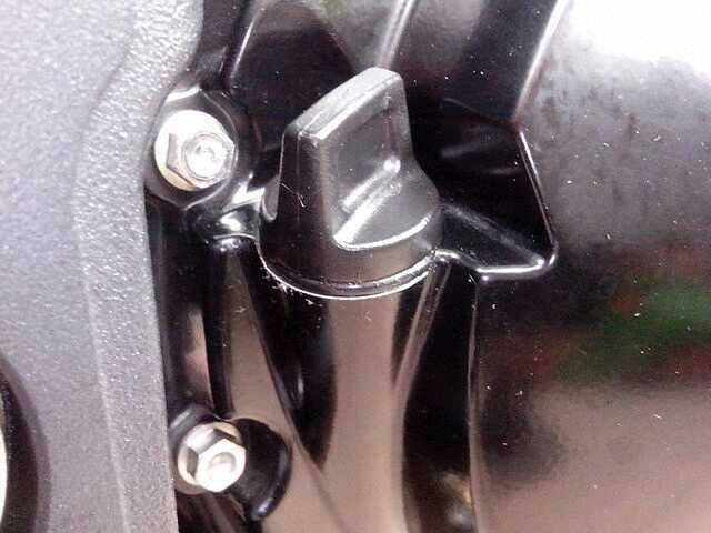

andrebirk Geschrieben 25. Juni 2013 report Geschrieben 25. Juni 2013 Schau mal, so muss dass aussehen ;-) Zitieren
