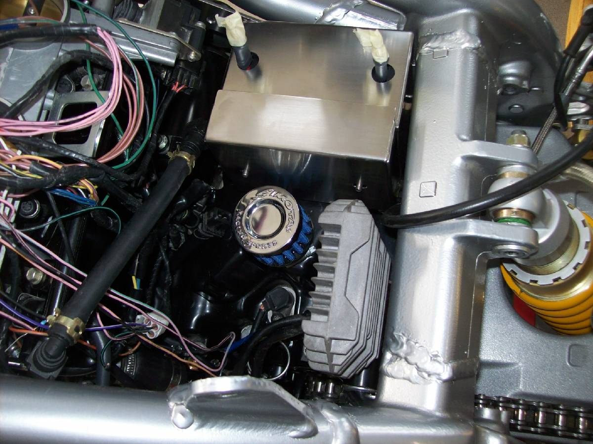

deutlich sicherer für den T509 / T595 Nachlinksumkippmotor, aber nicht überall "zulassungs- und abnahmefähig" sind die Racimex K&N Gehäuseentlüftungsfilter. Den Schlauch zur Airbox abziehen, auf einen kürzeren (je nach Montageort des Zusatzfilters) Schlauch montieren, Halter dengeln, Filter mehr oder minder optisch verstecken und schon passiert beim Umkippen nach links nur noch Sauerrei auf der Strasse...

Kurbelwellengehäuseentlüftungsfilter oder eher -gehäuse von der XT500 sollte auch noch wo rumliegen und dann oben einen Racimax o.ä, drauf - versteckt unterm Tank da lästt niemand nix oder was zu - man muss ja nicht alles was man hat (oder nicht hat) gleich offen zur Schau stellen!
Ausserdem spricht doch auch nichts dagegen (Geräusch und Emissionstechnisch) wenn man das Teil nach dem Flüssigkeitsabscheider weiter in die Airbox führt - wenn es dann eh keinen 'imUmfallfallfälschlicherweiseölpumpenrotor' mehr gibt!
