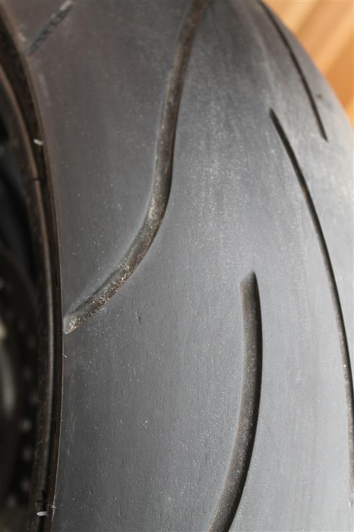

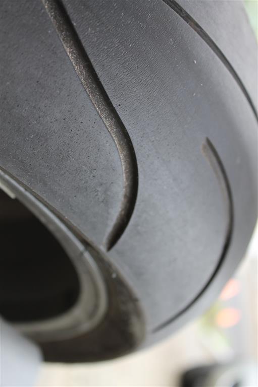

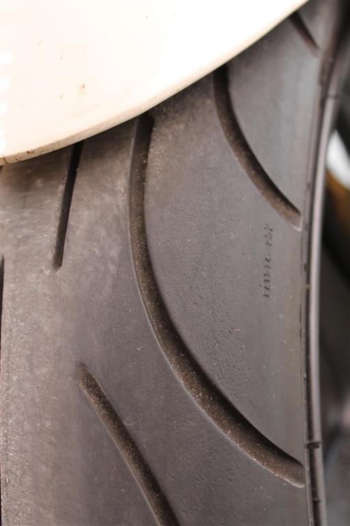

Leo - bitte stelle doch mal ein Foto von deinem Heckpneu hier ein. Wenn der Reifen in jeder engen Kurve durchdreht, sieht das Gummi bestimmt total mitgenommen aus. Was fährst Du denn für einen kippeligen Holzreifen?
Leo - bitte stelle doch mal ein Foto von deinem Heckpneu hier ein. Was fährst Du denn für einen kippeligen Holzreifen?
Yes Sir, yes! Zu Befehl!
Michelin Pilot Power 2CT
Hinterrad
Vorderrad

und ganz ohne Spass .... freilich ist der PiPo schon etwas in die Jahre gekommen. Zieh dir ne aktuelle Sportpelle drauf ... dann wirst wieder Freude haben.

na ja,
der Reifen sieht ja noch gut aus.
Den PiPo 2CT kenne ich nicht aber auch bei dem Reifen muss man sicher schon extrem am Kabel ziehen, wenn der aus jeder Kurve raus rutscht.
Ich kanns ehrlich nicht so richtig glauben, müsste man mal live sehen o. Umstände evtl. Straßenbelag etc.

die pipos sehen mir viel zu glatt aus... scheinen noch nie gearbeitet zu haben. luftdruck wirklich nicht zu hoch? dot-nummer von wann? mal was drüber gelaufen? falsch gelagert gewesen? irgendwas stimmt doch da nicht...
schmeiß runter und zieh irgendwas aktuelles auf. schlechte reifen gibt's eh keine mehr. musst dir nur überlegen ob du nen allrounder möchtest oder einen reifen, der irgendwas besonders gut kann
Was verrückt ist, dass wenn ich Fahrberichte zu meinem jetzigen PiPo 2CT google, dann finde ich viele Stimmen die sagen, dass da gar nichts kippt. Liegt es am Schluss an der schweren Speedy?! Je enger die Kurve desto extremer das Kippen. Langgezogene Kurven sind dafür ein Traum!
Bei der letzten mehrstündigen Ausfahrt habe ich der Speedy zwar so ziemlich die Sporen gegeben. Aber stimmt schon, der Reifen war auch schon mal viel rauher. Ich messe bei der nächsten Gelegenheit mal den Reifendruck nach... Gibts eine Empfehlung oder einfach gemäss Triumph?

Dein Fahrwerk scheint es zumindest nicht zu sein. Reifen sieht dafür zu gut aus, keine Sägezahnbildung oä.

Den 2ct hatte ich noch nicht drauf. Aber das Reinfenbild sieht schon so aus, als ob der Gummi zu Hart ist.
