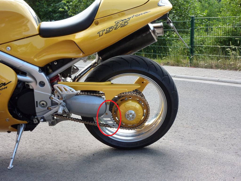

Hallo Leute , hab grad mein Spritzschutz hinten an meiner T509 triple und den Kettenschutz demontiert
Leider ist dabei so ein kleines Blech abgefallen das wohl dort verschraubt war leider so was wie ein fangschutz der Kette kann das sein ?? Leider weis ich net wo un wie das dran war ? Hat jemand nee Idee ???????

meinsde so ne Art "Haiflosse" mit 2 Bohrungen? Ist das Kettenschwert, wird nach unten stehend vor dem Ritzel montiert, m.W. ist die obere Schraube die Schraube mit der der Kettenschutz befestigt ist.
Soll verhindern, dass größere Gegenstände zwischen Kette und Ritzel gezogen werden.

Sieht aus wie ne kleine Flosse 5 mal 6 cm ca. aber nur ein Loch un das war mit an der Schwinge verschraubt am innenkotflügel Spritzschutz !? Keine Ahnung was das sein soll :-(
meinst Du das Teil das ich rot eingekreist habe

Das klingt seeeeehr verdächtig nach dem Teil hier:
Das obere Loch gehört unter den Kettenschutz und wird mit einer Schraube zusammen mit dem Kettenschutz fixiert, das untere wird mit einer anderen Schraube allein an der Schwinge angeschraubt.
