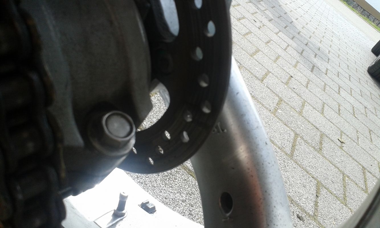

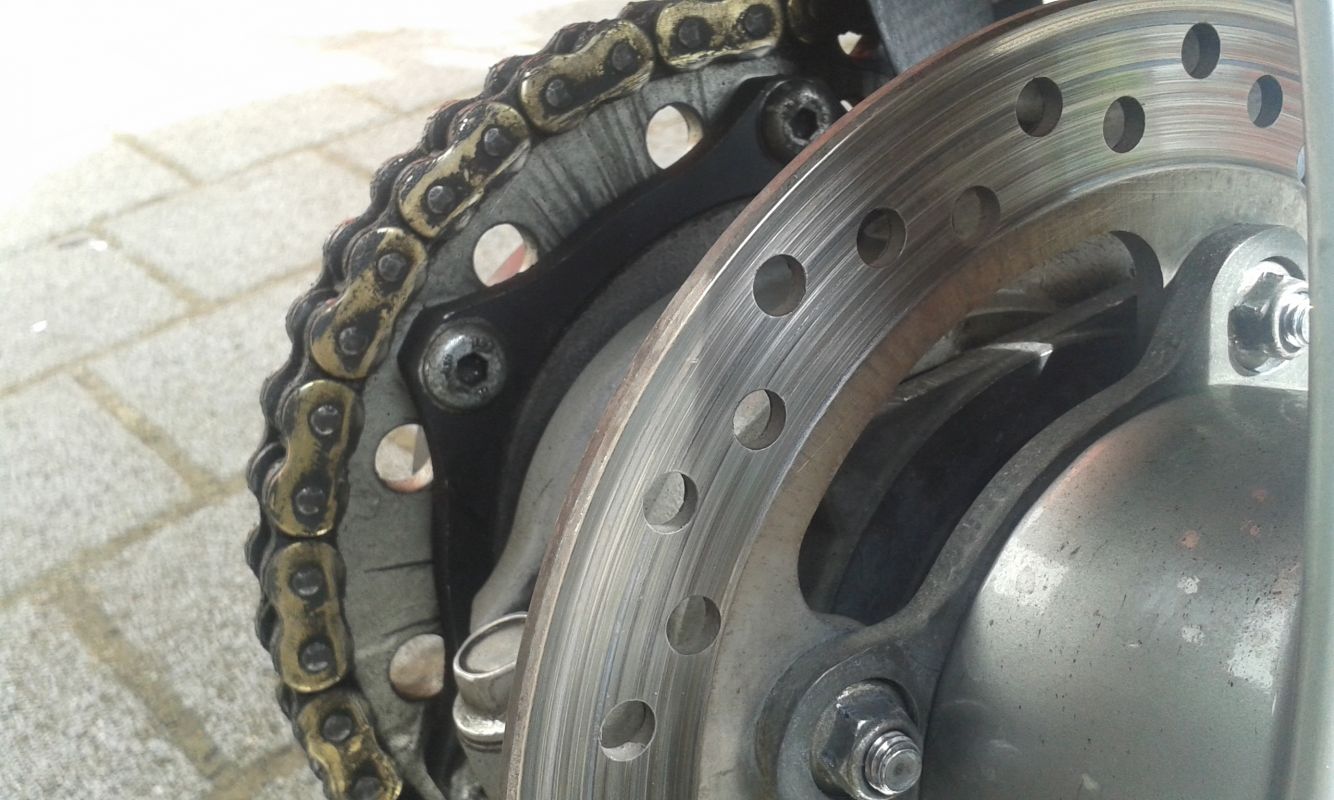

SiRoBo Geschrieben 11. Mai 2015 report Geschrieben 11. Mai 2015 krass die scheibe, die sau. welches fabrikat? Das liegt wohl weniger am Fabrikat, sondern eher am nicht Austauschen der verschlissenen Scheibe. In dem Fall eben Beläge immer überall anfasen. Wär ich aber auch nie drauf gekommen. Zitieren
minischda Geschrieben 11. Mai 2015 Autor report Geschrieben 11. Mai 2015 Ist noch die originale Scheibe. Bild kann ich heut Abend mal machen. Zitieren
frankman Geschrieben 11. Mai 2015 report Geschrieben 11. Mai 2015 anfasen (fase ist da relativ ) ist das eine. was ich aber grundsätzlich beim belagwechsel mache ist rundrum die kannten des belags brechen. Zitieren
McoMz Geschrieben 12. Mai 2015 report Geschrieben 12. Mai 2015 Foto? Beläge waren welche noch gleich? Ich habe noch nie die Notwendigkeit gesehen Bremsbeläge anzuflexen…!? Moooment…ist die Scheibe etwa so runtergebremst, dass sie sich im Bremsbelag-Auflagebereich verjüngt und die neuen Beläge leicht breiter (in der vertikalen: länger) sind als die vorherigen sind und jetzt auf dem (dickeren) nicht-bremsbelag-kontaktbereich ("innenrand/innenring der bremsscheibe") gelegen haben? und du hast dann auf der unteren bremsbelagseitenkante (zur achse hin) da quasi die verschleisskante materialabhebend nachmodelliert damit der belag wieder den bremsbereich der scheibe erreichen kann? Hab ichs erfasst? Zitieren
minischda Geschrieben 12. Mai 2015 Autor report Geschrieben 12. Mai 2015 Hier mal die Bilder: Die Beläge haben wir nur "Außen" angefast, nicht zur Scheibenmitte hin. Der Grad ist jetzt auch ned so ausgeprägt, hat aber gereicht. Zitieren
