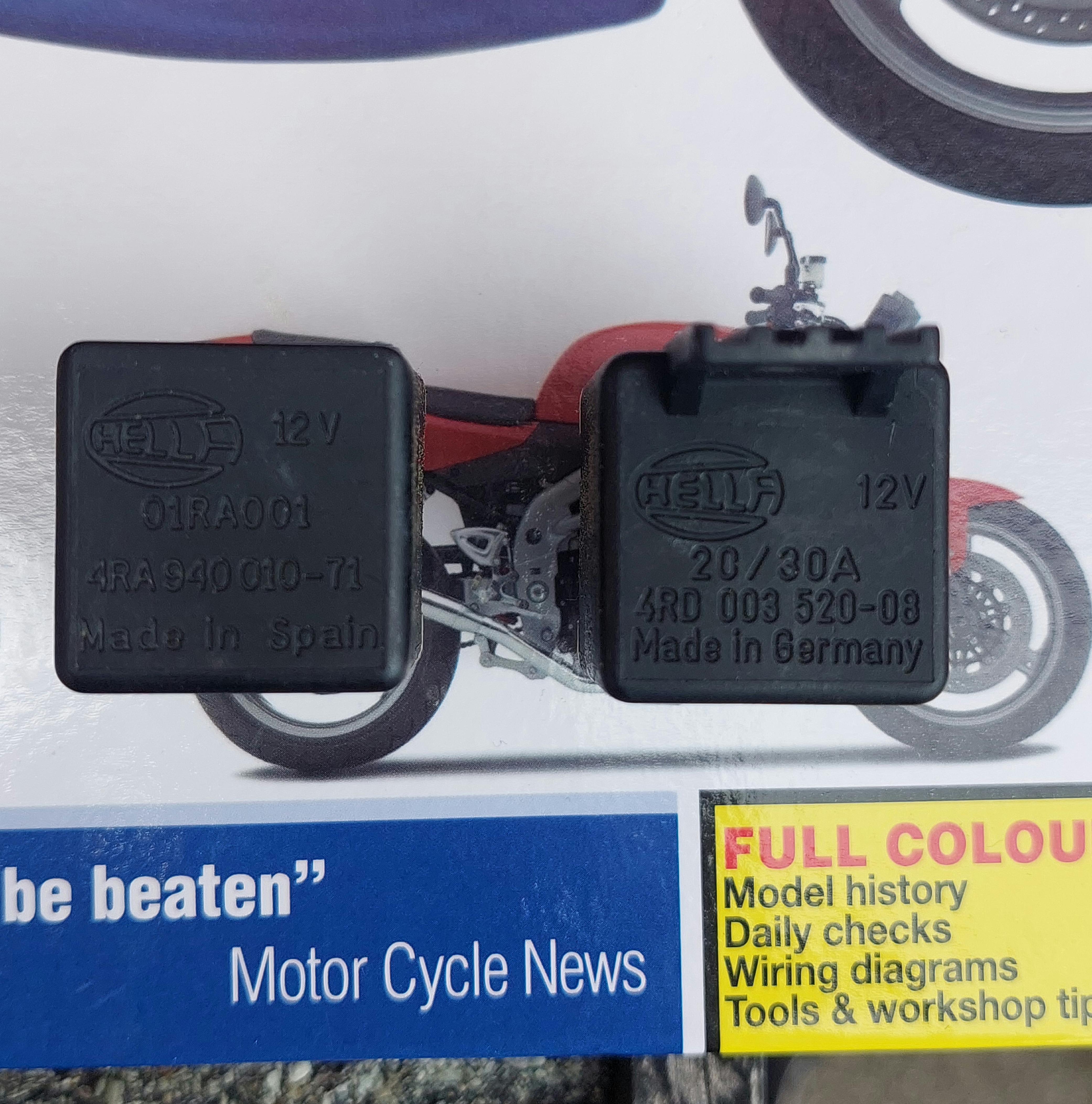

😅 habe gerade alles zusammen und bin drin. Aber bin mir ziemlich sicher, dass alle bis auf das eine gleich sind (siehe Foto von gestern, auf dem Buch fotografiert). Ich danke dir stellvertretend für alle Beteiligten Helfer 👍🫶👌 -

Zieh mal Relais Nr.4 und fotografier den Schaltplan darauf . -

@Drucki so schaut's aus. Jeweils ein Kontakt fehlt an den Sockel der Steckplätze. Wenn ich die beiden Relais vertausche, leuchtet kein Licht. Hilft dir das? Grüße ®B -

Also das mit den geschlauften Kabeln hat geklappt! Bei einem Stecker war kein Kabelschuh drin, auf den das Kabel hätte drauf gehört. Ich habe das Kabel einfach weiter durchgedrückt, das ging auch. Alle Funktionen sind da, außer dass das Licht durch den Anlasser unterbrochen wird. Irgendwas war mit einem Relais noch zu ändern, right? VG ®B -

Gute Nachricht und eine schlechte: Lampen Leuchten parallel (Abblendlicht und Fernlicht). Ich stell das aber auch im Technikbereich "Parallelschaltung Scheinwerfer" mit den Fotos der Stecker rein. Schlecht ist, dass meine Motorkontrollleuchte leuchtet. Ich hatte gestern den Stecker des Steuergeräts kurz angelupft, weil eine Schraube der Seiten- Heckverkleidung in den Batteriekasten hinter das Steuergerät gefallen ist und da unten drin liegt. Gruß ®B -

Das Problem sind auch die anderen Farben der Adern in deinem Scheinwerfer im Gegensatz zum Plan. Deshalb bin ich da gerade vorsichtig. Aber ich gebe dir Recht ähnlich sind die bestimmt, aber ohne Elektro-Kenntnisse ist das natürlich schwieriger umzusetzen. -

Naja, das Buch ist für die Daytona, Speed Triple und Tiger. Aber selbst bei einem Modell scheint es ja Unterschiedliche Schaltungen zu geben. -
