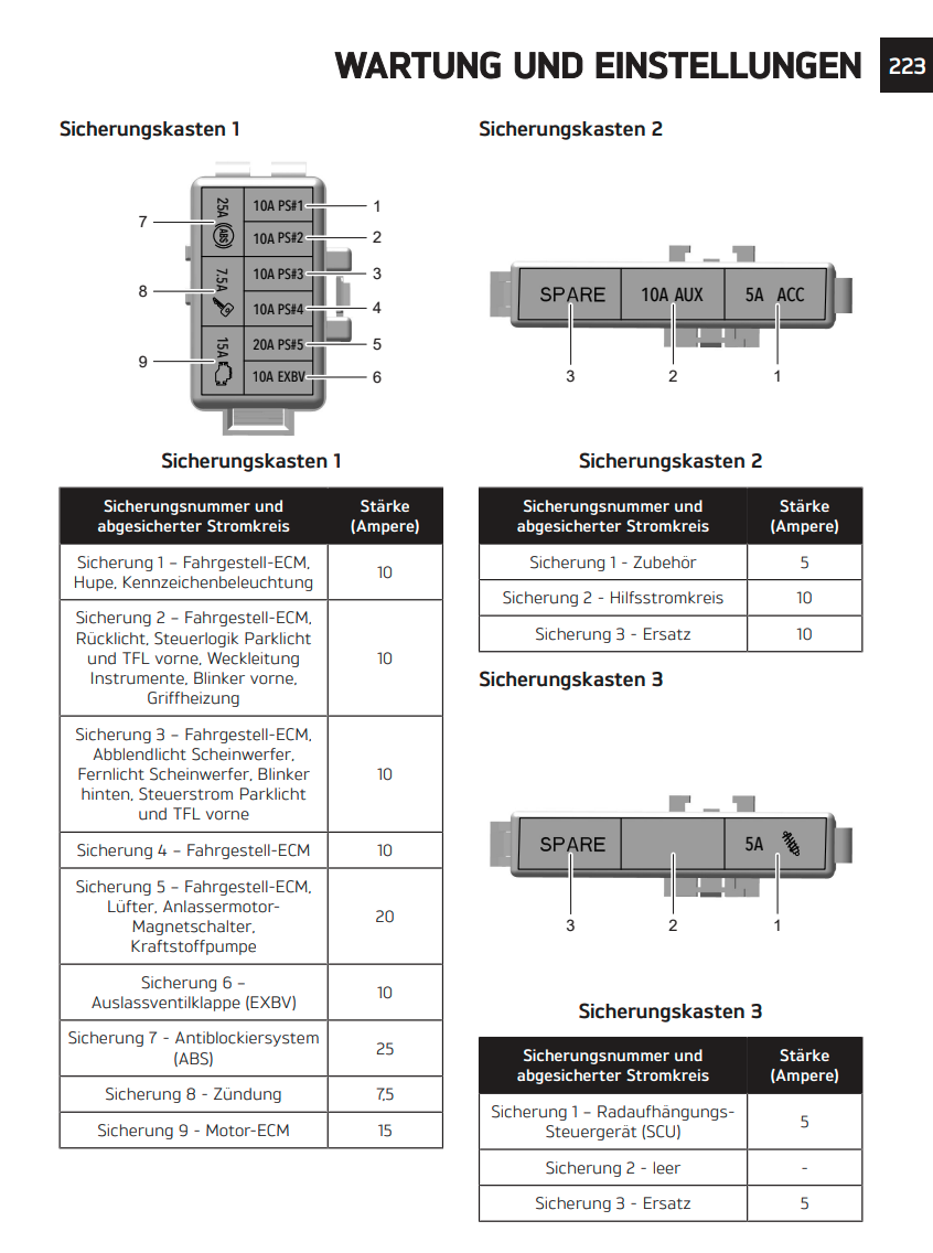

  2. Hallo zusammen. Ich bin derzeit dabei, eine sinnvolle, geschaltete Stromquelle für die Stromversorgung für ein Navigationsgerät zu finden. In einem anderen Thread für die PB01 wurde erwähnt, dass man den Strom vor dem Relais mit #3 abgreifen kann. Dort sind zwei Leitungen vorhanden, welche über die Zündung geschaltet werden. Hier müsste man allerdings an das recht kurze Kabel mit einem Stromdieb gehen, damit man das Navi anschließen kann. Das wäre allerdings meine am wenigsten favorisierte Lösung. Hat noch jemand ein Navi verbaut und anderweitige Quellen gefunden? Was ist mit den zwei „Spare“-Sicherungen - wäre das eine Alternative oder sind diese nicht geschaltet? Vielen Dank im Voraus!
