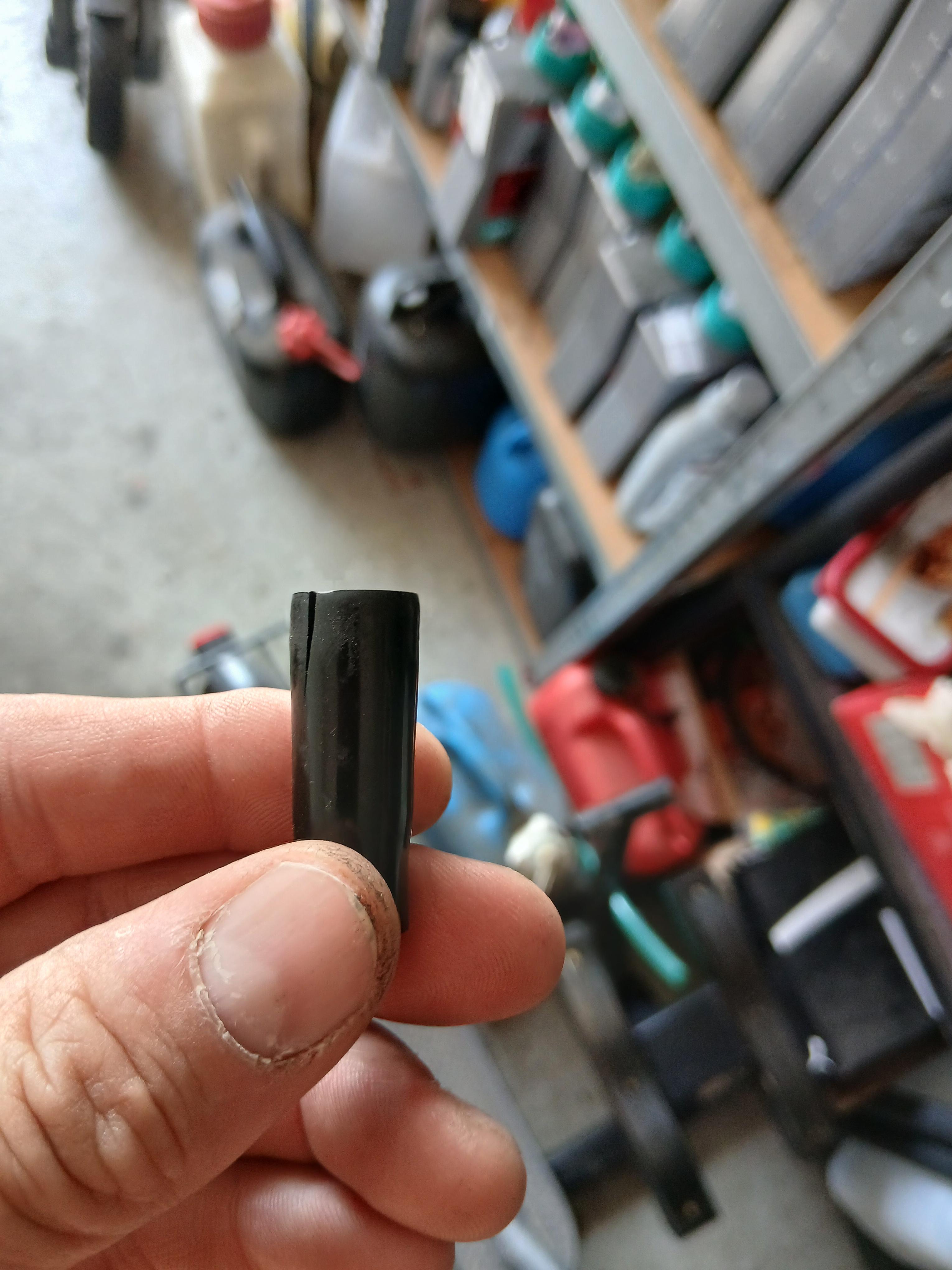

Captainahab antwortete auf Captainahab's Thema in T509/T595/T595N (1997-2004)
Auch der geriffelte Schlauch von der Airbox zur ECU ist am Anschluss defekt. Er müsste die Teilennr T220 1240 haben. Verfügbar ist er scheinbar nicht mehr. Hat ihn schonmal jemand ersetzt und wenn ja, wodurch? - Heute
