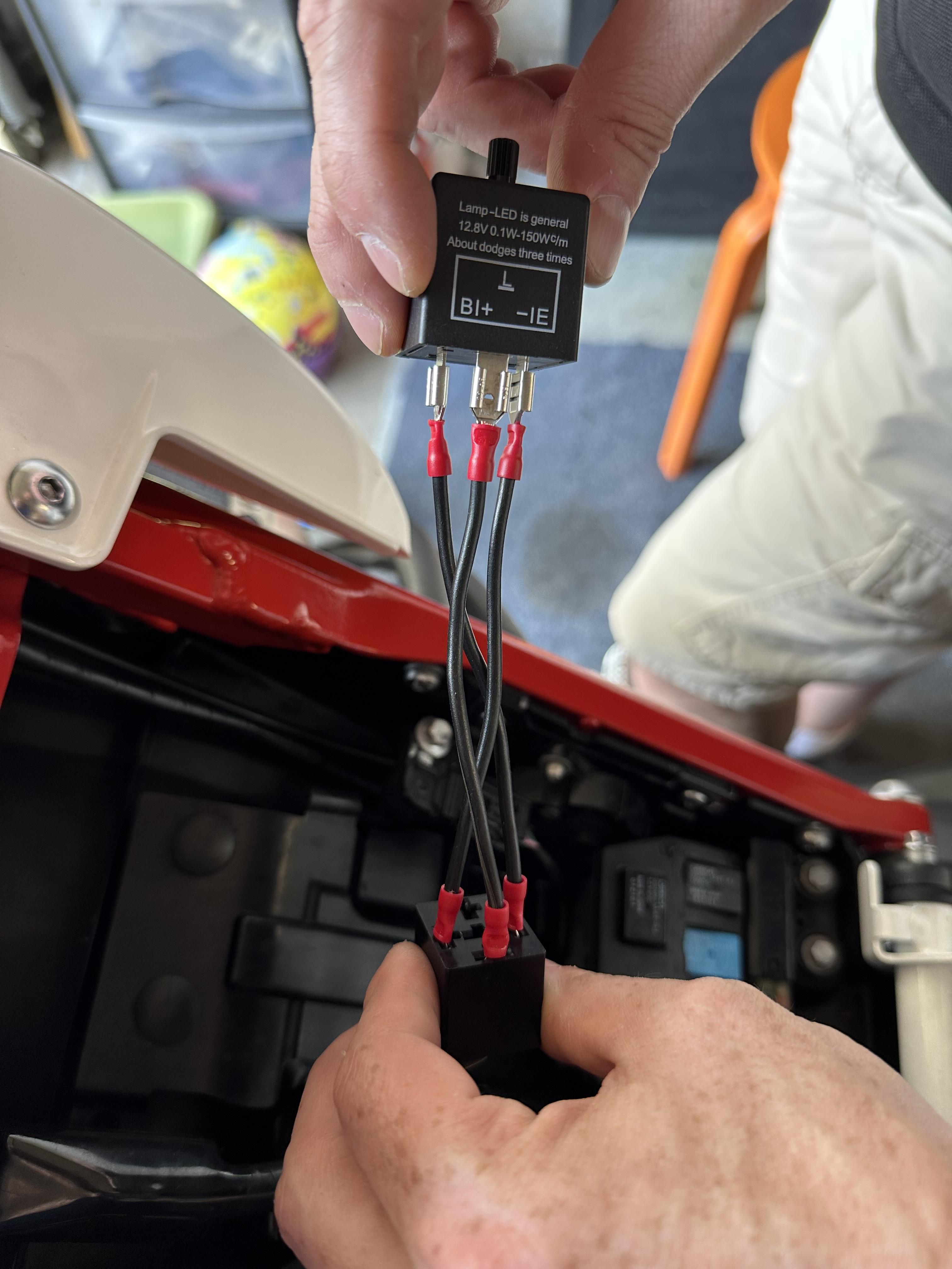

    LED Blinkrelais
    Umpinnen heisst, die Belegung der Kabel im Relaissockel zu ändern. Zum Rausziehen musst eine eingeklippte Nase zur Seite drücken, mit passendem Draht oder Schraubenzieher. Wennst vorher mit selbstgebastelten Steckerkabeln (Foto) die richtige Belegung herausfindest, ersparst Dir das mehrfache (fummelige) Auspinnen
