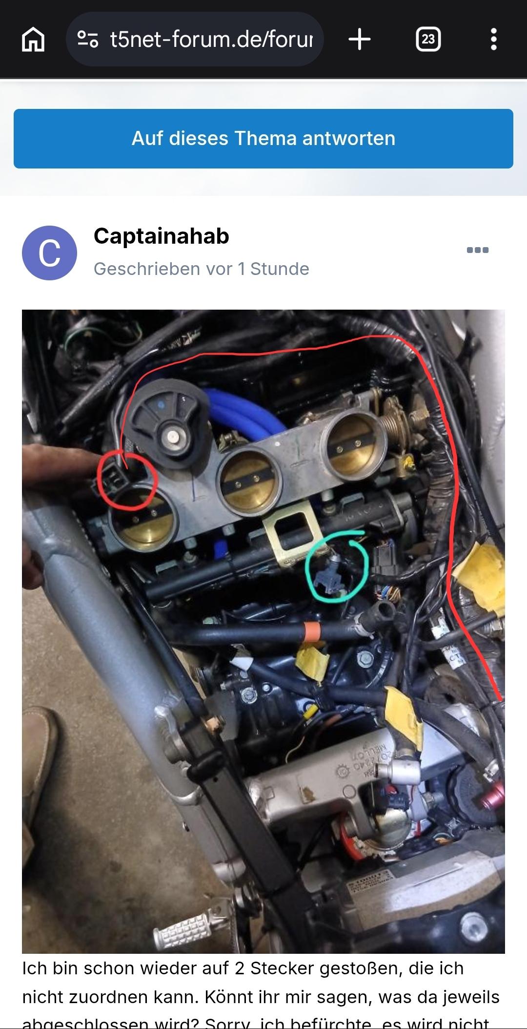

2 neue unbekannte Stecker: Was wird hier angeschlossen?
Captainahab antwortete auf Captainahab's Thema in T509/T595/T595N (1997-2004)
Captainahab reagierte auf Beitrag im Thema:
East antwortete auf Captainahab's Thema in T509/T595/T595N (1997-2004)
Den grauen Stecker kannst Du getrost vergessen, ist für die Califonia Modelle, irgendein Spülventil für den Aktivkohlefilter. Den Stecker den Du in der Hand hältst, kannst Du das Kabel verfolgen wo das hingeht? Hab ich momentan nicht auf dem Schirm -

Captainahab folgt jetzt dem Inhalt: 2 neue unbekannte Stecker: Was wird hier angeschlossen?
Captainahab erstellte Thema in T509/T595/T595N (1997-2004)
Ich bin schon wieder auf 2 Stecker gestoßen, die ich nicht zuordnen kann. Könnt ihr mir sagen, was da jeweils abgeschlossen wird? Sorry, ich befürchte, es wird nicht die letzte Frage dieser Art sein... -
