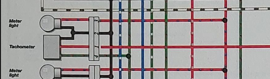

Hi, die Speed Triple 99-2001 hies T509. M.E. musst Du den anderen Schaltplan anschauen Hat Dein Motorrad eine Tachowelle? Der hier verlinkte Schaltplan zeigt eine elektrische Ansteuerung des Tachos, ist m.E. das N-Modell (2002-2004). Gerhard -

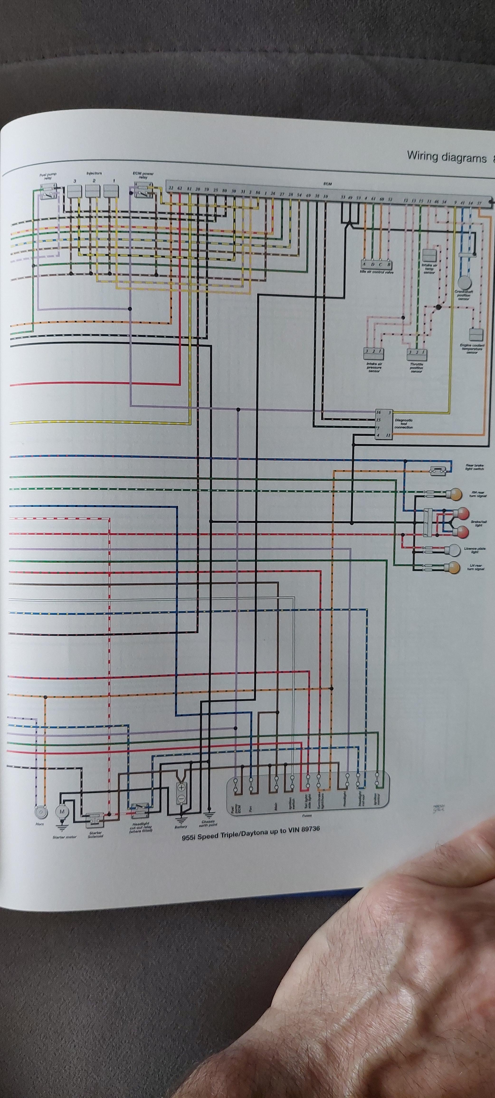

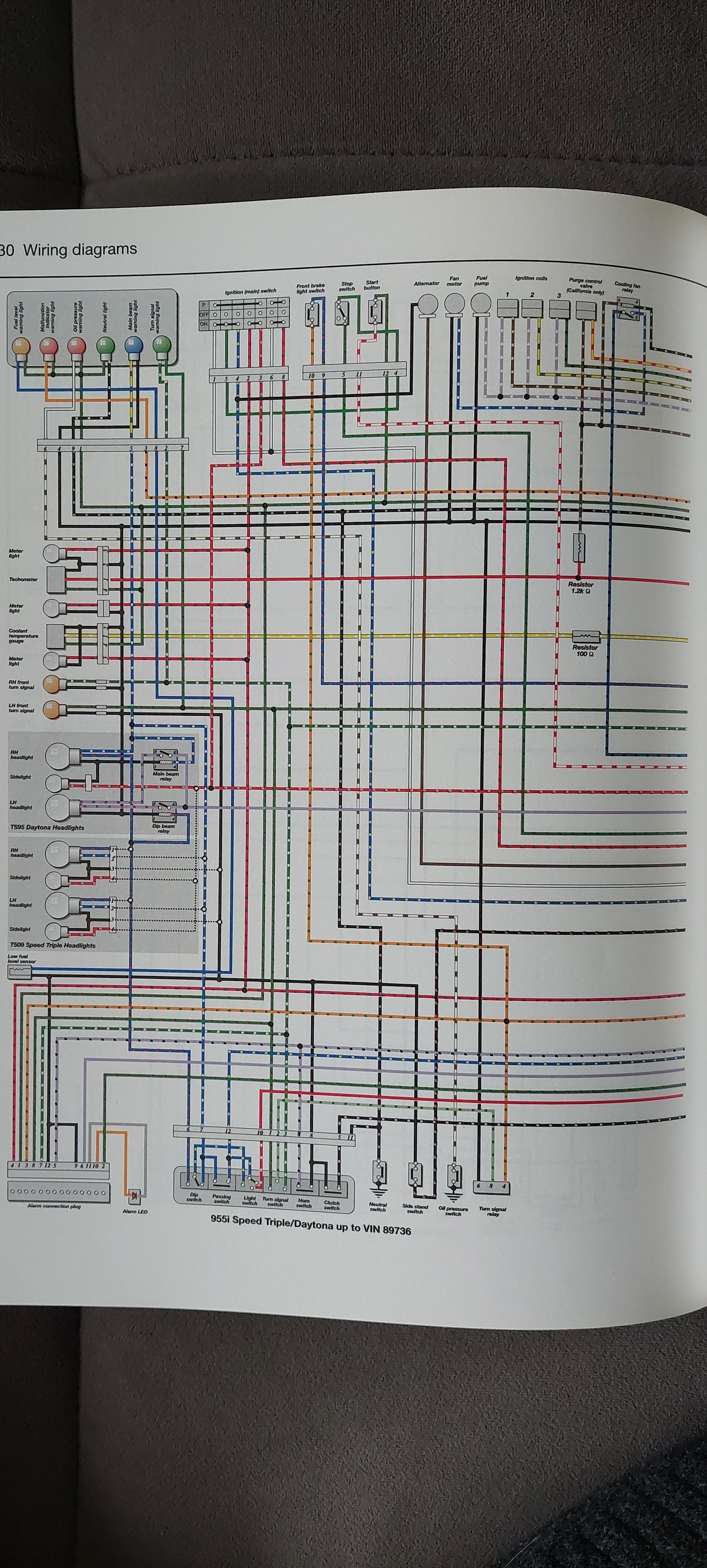

So. Das müsste der richtige Schaltplan sein. Es gibt noch einen der mit 'T509 Speed Triple and T595 Daytona' bezeichnet ist. Aber ich hab ja ne 955i (auch wenn's nicht auf der Tanknase steht), wenn ich nicht irre 🤦 -

Guten Morgen, Hühnermörder! Ich hab auch den falschen Plan fotografiert. Hattest du besch Also muss ich an einem Strcker blau/weiß und lila/weiß und an dem anderen blau/rot und lila/rot liegen haben? Ich hatte die losen Enden an den Stecker geführt, zu dem auch die andern Andern gingen. Und nicht rüber zum anderen. 🤔 Erschien mir logisch. Und es leuchtet ja auch alles. Bis auf die Trennung beim Starten. Also eher ein Relais -Ding? Ein Laie macht sich Gedanken 😬 -

Hi, was mir oben aufgefallen ist: dass eins der Relais eine Kontaktzunge hat, zu dem kein Kontaktstecker im Sockel exisitert: Das obere Relais im Bild mit 3 Kontaktzungen und vier Kontakten im Sockel schaut auch nicht besser aus Die beiden Schaltpläne mit A-Hörnchen und B-Hörnchen: AFAIR gabs zwei verschiedene Flyscreens, Knubbel und Nonnenhaube. War nicht das Standlicht in der Nonnenhaube verbaut? Im Knubbel gabs keins, daher Standlicht in den Scheinwerfern integriert. Gerhard Edith: nur für den Fall das es nicht bekannt ist: Relais funktionieren nur, wenn die Belegung des Sockels mit dem Relais übereinstimmt. wenn Kontakte frei bleiben, kann das gehen. Muss es aber nicht (Hatte Drucki aber oben auch schon mal geschrieben seh ich grad) -

Das ist mir noch egal. Robin soll ersteinmal vorne am Stecker richtig verkabeln. Und dann vermute ich , daß er in Relaissteckplatz 4 ( Startlichtunterbrechnung) nur ein Schließerrelais 87 hat und dort sein "Nasenrelais" mit 87a hineingehört. Bei mir sind auf Steckplatz 1 und 2 stinknormale Arbeitsrelais 85/86/30/87, Robin hat aber noch zwei weitere Relais neben dem Blinkgeber (Foto oben) - haben meine 509 nicht. Von daher soll er mal mit der FIN herausrücken. So, ist das alles nur orakeln- bis auf die Farben vorn am Stecker. Nur eins nach dem anderen. Aber er scheint lange zu schlafen... -

An Scheinwerfer 13 gehen drei Adern, für uns wichtig sind blau/weiß und blau/rot. Diese beiden Adern schalten das Relais 18 und 19 ein. Lila/grün und Lila/rot gehen dann von Relais 18 und 19 jeweils auf Fern- und Abblendlicht. WO sind die Steckplätze von Relais 18 und 19? Scheinwerfer 13 ist der Hauptscheinwerfer, der schaltet die Relais 18 und 19. -

Dann geh wieder raus ! 😅 Die Kabelschlaufen hast Du wohl in die falschen Buchsen gesteckt. Lt. Schaltplan sind Abblendlicht blau/weiß, blau/rot und Fernlicht lila/weiß und lila/rot. Da hast Du freestyle blau und blau in eine Lampe geführt. Man mag nicht dran denken, wieviele Kisten in der Vergangenheit wohl mit Fernlicht/Ablendlicht Mix durch die Gegend gejuckelt sind...🙄 Bei den Relais ist scheinbar auch kuddelmuddel- sonst sollten die Lichter eigentlich beim Starten ausgehen. Also morgen bitte Relais fotografieren! Dann wird es Zeit, daß Du Deine FIN kund tust. Wegen der Farben musste ich jetzt tatsächlich doch in den Schaltplan gucken- da würde ich gerne wenigstens den richtigen zur Hand nehmen. Alter, was ne Geburt. Und diese grottenüblen Schaltpläne im WHB...Viel besser als bei der N sind die der 509/595 auch nicht. Mein Favorit des Tages ist das hier; A und B Hörnchen: auf keinen Fall dabei schreiben wofür/warum und dann ging noch die Farbe aus und wir hatten nur noch Strichlinien... ? Das verstehe ich übrigens nicht wirklich. Mach doch einfach mal Fotos! Rest wird schon noch werden- bis die Tage.
