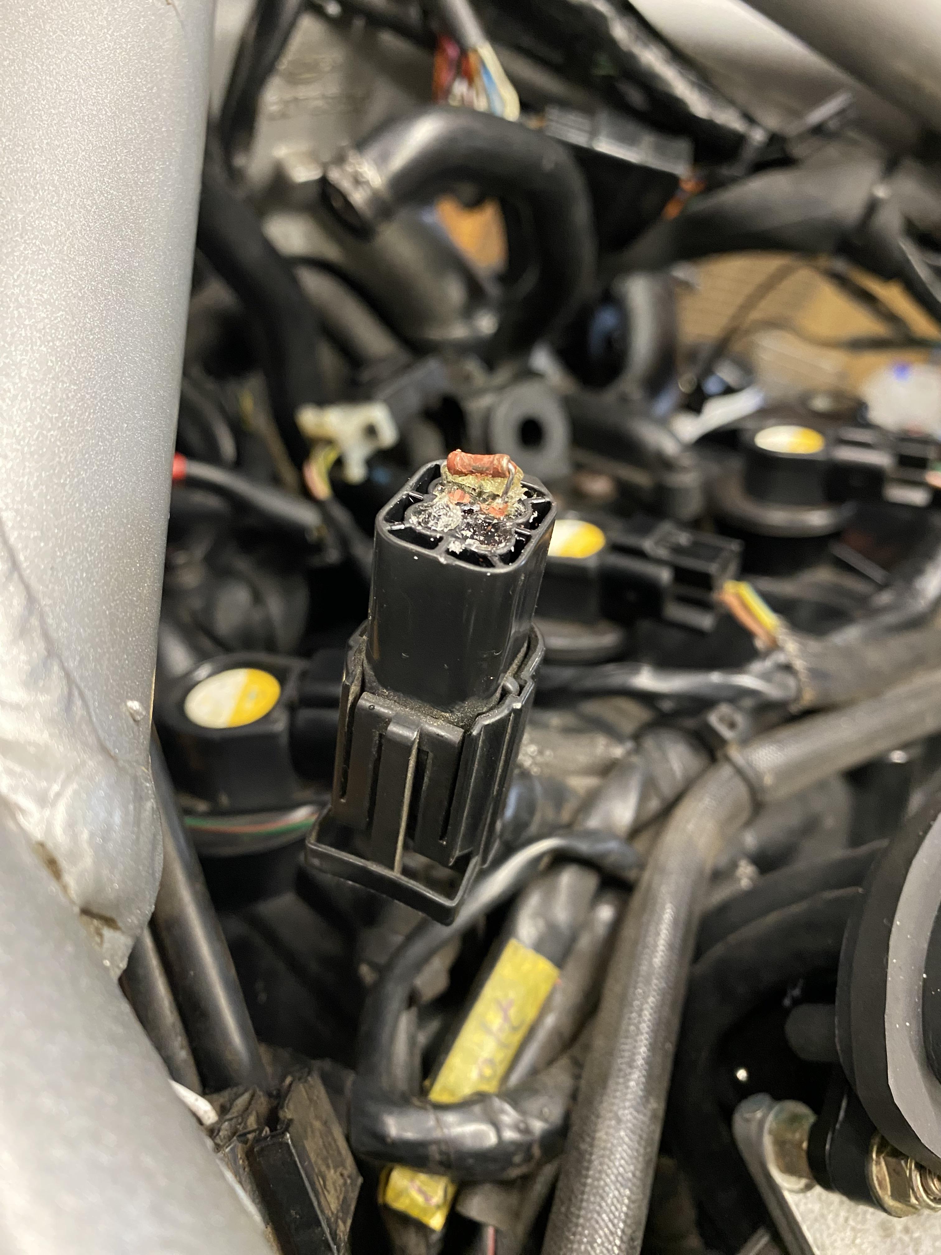

Hallo, mit einem Elektrik-Bastelwastl Problem: Bei meiner Wildschwein Unfallspeedy ist elektrisch etwas ( mehr ) im Argen. Das begann damit, daß beim Einschalten der Zündung Zylinder2 durch permanentes Einspritzen ala Gardenaschlauch mit Kraftstoff geflutet wurde... ECU ließ sich nicht mehr verbinden, also im Eimer und getauscht, neu gemapt ( Standart ohne SLS, weil still gelegt) und lief ersteinmal. Teilweise leider unrund und starb im Leerlauf nach abrupter Gaswegnahme gerne ab. Das Leerlaufsystem samt TPS O-Ring/ Reset habe ich prophylaktisch komplett erneuert. Ohne wirkliche Verbesserung. Sporadisch lief das Moped gar auch mal normal . Dann über Nacht gestanden und quasi gar nichts mehr. Dann zwei Zündkerzen getauscht und sprang wieder an. Alles sehr ominös, aber auch herausfordernd, den/die wahren Bugs zu finden. Lima/Regler scheinen auch gehimmelt, aber zum Messen/Diagnose sollte sie wenigsten halbwegs laufen. Was mich aber aktuell nervt, ist diese gerade entdeckte alte "Verschlimmbesserungstuningmaßnahme", die sich mir von ihrer Sinnhaftigkeit so gar erschließt. Ich hab da mal gelesen, daß der Widerstand die Heizleitung überbrück, um vorzugaukeln, daß die Lambdasprungssonde angeschlossen ist. Lt. weltweitem Netz, liegt der Heizstrom bei 0,5 bis 1,3 A. Wie sinnvoll ist es da einen 2Watt Widerstand "einzukleben", wenn da Ströme um 15 Watt fließen können ? Hat man das "damals so gemacht" und mag hier jemand der alten Hasen (Achtung Osterflachwitz ! ) evtl. bitte Aufklären warum ? Derweil such ich weiter nach anderen Kupferwürmern im Dreispritzsystem. Viele Grüße von der Unterweser.

Der Vorbesitzer hat die Pumpe getauscht, ich habe die aber mal ausgebaut und sah für mich alles Top aus. Die hat vermutlich etwas gestanden, Benzin hatte ich schon komplett ausgetauscht. Sie läuft halt Fett, jedenfalls sind die Kerzen schwarz, deswegen würd Einspritzdüsen eher ausschließen? Werde morgen so oder so dabei gehen und alle Schläuche nochmal richtig kontrollieren. Sowie die ganzen Kappen von der Drosselklappe, mal schauen evtl hat er etwas beschädigt, was ich einfach dumm übersehen habe
TPS-Reset müsste bei den Dingern folgendermaßen gehen: Wenn Motor kalt, Kiste anmachen ohne den Gasgriff zu drehen. Laufen lassen bis Lüfter angeht. Dann noch 15 Minuten weiter laufen lassen, alles ohne am Gasgriff zu drehen. Das ist halt für dich aktuell keine Option. Du hast die Benzinpumpe getauscht, ich nehme an das schließt den Filter ein? Hat das Ding lange gestanden? Ggf Ablagerungen in den Benzinschläuchen oder den Einspritzdüsen?

Das wäre auch einer meiner Vermutungen schonmal gewesen und habe immer noch den leisen Gedanken, dass es am Unterdruck irgendwo liegt. Die Maschine läuft sehr fett, zumindest widerspiegelt es sich an den Zündkerzen. Morgen werde ich mal weiter auf die Suche gehen in Ruhe. Vielleicht kannst du mir kurz erläutern wie und woher der Unterdruck herkommt, evtl ist auf dem Weg bis zum MapSensor etwas defekt? Wäre mit TuneECU interessant, was für Werte ausgespuckt werden, also Unterdruck, IAT Wert, ... Evtl hilft ja auch ein TPS Reset, der nur mit TuneECU möglich ist?

Zieht die eventuell irgendwo "Falschluft"? TuneEcu hab ich, nur Ecke Bremen ist etwas weit weg und ich glaube, das hilft in dem Fall nicht wirklich weiter. Bis auf die Tatsache, daß man das Mapping auslesen kann.
