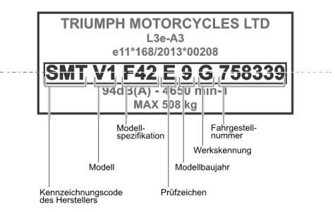

Hier die Zusammensetzung der FIN für die USA, Kanada und Brasilien: Quelle: Werkstatthandbuch für die NN01/NN02, Technical Bulletin, Beschreibung der Fahrzeugidentifikationsnummer für die Modelljahre 2000 bis 2026. Speedy94

FIN mit Buchstaben erklärt

Eigentlich ist es ja wurscht, aber es ist wohl so, dass die 17-stellige VIN nicht weltweit dieselben "Sachen" enthält. In nichtamerikanischen Ländern werden an 10. Stelle eine Ziffer für die Sekundärübersetzung und an 11. Stelle eine Ziffer für's Modelljahr gesetzt. Vorne steht SMT für Großbritannien, Triumph Motocycles Ltd, egal ob der Hobel in England, Thailand oder sonstwo gebaut wurde. Ein Kürzel für das Herstellwerk ist in nicht amerikanischen VIN nicht enthalten. Für Amerika setzt sich der 17-stellige VIN anders zusammen. Dort werden an 10. Stelle eine Ziffer für's Modelljahr und an 11. Stelle eine Ziffer für das Herstellungswerk gesetzt.

Meine Quelle ist das Werkstatthandbuch für die NN01/NN02, Technical Bulletin, Beschreibung der Fahrzeugidentifikationsnummer für die Modelljahre 2000 bis 2026. Da wird nur die Kodierung für das Modelljahr erläutert, ansonsten keine weiteren spezifischen Angaben.

TE Steht für Triumph England KI hat sich berichtigt ...
