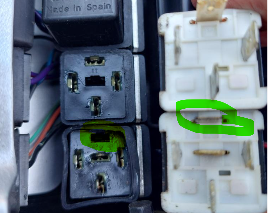

Hi, was mir oben aufgefallen ist: dass eins der Relais eine Kontaktzunge hat, zu dem kein Kontaktstecker im Sockel exisitert: Das obere Relais im Bild mit 3 Kontaktzungen und vier Kontakten im Sockel schaut auch nicht besser aus Die beiden Schaltpläne mit A-Hörnchen und B-Hörnchen: AFAIR gabs zwei verschiedene Flyscreens, Knubbel und Nonnenhaube. War nicht das Standlicht in der Nonnenhaube verbaut? Im Knubbel gabs keins, daher Standlicht in den Scheinwerfern integriert. Gerhard - Heute

Das ist mir noch egal. Robin soll ersteinmal vorne am Stecker richtig verkabeln. Und dann vermute ich , daß er in Relaissteckplatz 4 ( Startlichtunterbrechnung) nur ein Schließerrelais 87 hat und dort sein "Nasenrelais" mit 87a hineingehört. Bei mir sind auf Steckplatz 1 und 2 stinknormale Arbeitsrelais 85/86/30/87, Robin hat aber noch zwei weitere Relais neben dem Blinkgeber (Foto oben) - haben meine 509 nicht. Von daher soll er mal mit der FIN herausrücken. So, ist das alles nur orakeln- bis auf die Farben vorn am Stecker. Nur eins nach dem anderen. Aber er scheint lange zu schlafen... -

Ja, und sein Relais hat ne Nase. -

Du kannst die beiden Relais so lange tauschen wie du willst, da wird sich an der Funktion nix ändern. Da sind ja jeweils freie Kontakte in den Sockeln, also bringt auch nur das RICHTIGE Relais die Funktion die Triumph vorgesehen hat! -

@Drucki so schaut's aus. Jeweils ein Kontakt fehlt an den Sockel der Steckplätze. Wenn ich die beiden Relais vertausche, leuchtet kein Licht. Hilft dir das? Grüße ®B -

Also das mit den geschlauften Kabeln hat geklappt! Bei einem Stecker war kein Kabelschuh drin, auf den das Kabel hätte drauf gehört. Ich habe das Kabel einfach weiter durchgedrückt, das ging auch. Alle Funktionen sind da, außer dass das Licht durch den Anlasser unterbrochen wird. Irgendwas war mit einem Relais noch zu ändern, right? VG ®B -

Gute Nachricht und eine schlechte: Lampen Leuchten parallel (Abblendlicht und Fernlicht). Ich stell das aber auch im Technikbereich "Parallelschaltung Scheinwerfer" mit den Fotos der Stecker rein. Schlecht ist, dass meine Motorkontrollleuchte leuchtet. Ich hatte gestern den Stecker des Steuergeräts kurz angelupft, weil eine Schraube der Seiten- Heckverkleidung in den Batteriekasten hinter das Steuergerät gefallen ist und da unten drin liegt. Gruß ®B -
