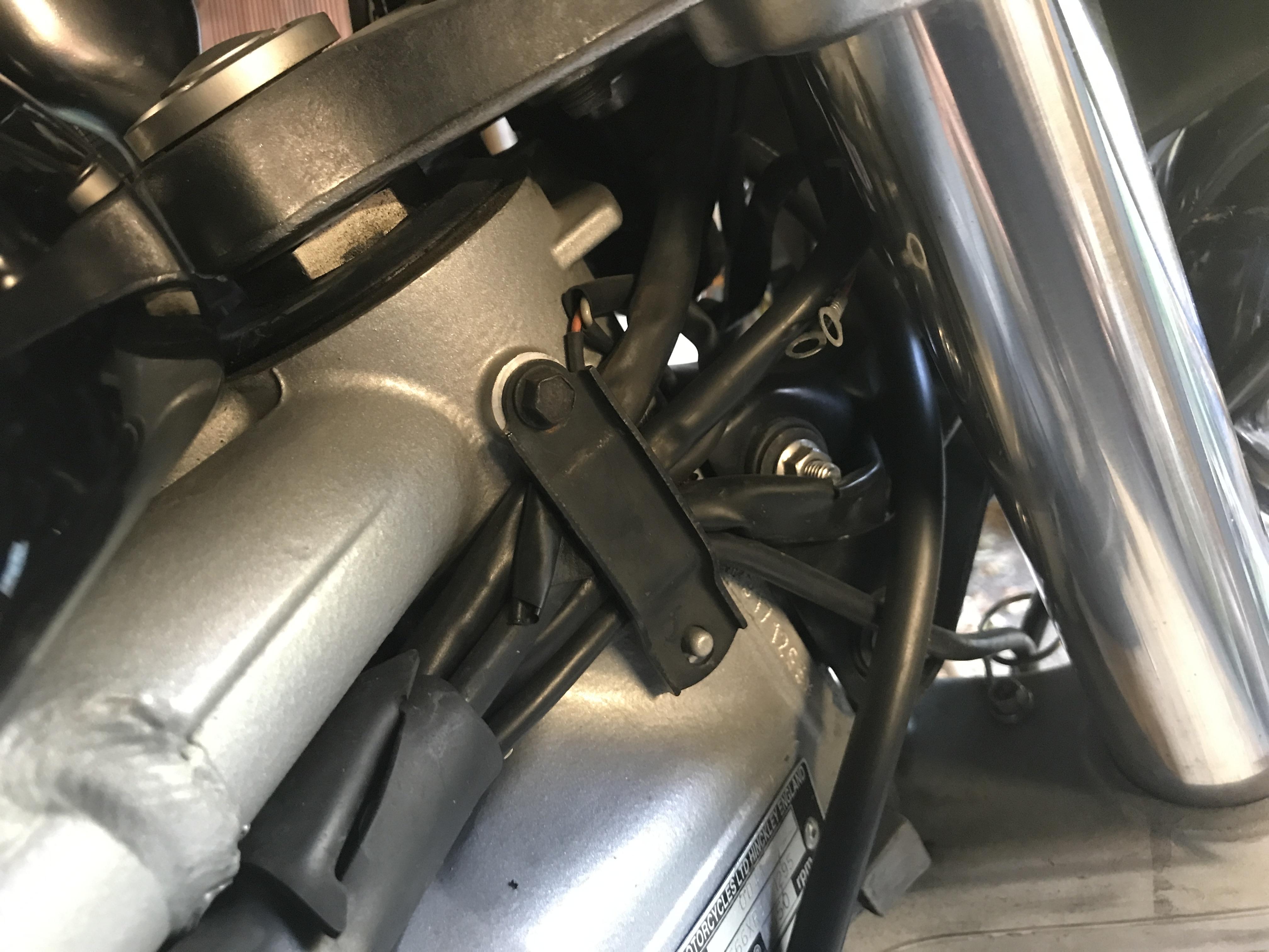

So sieht das bei meiner Speed Triple von 2003 aus. Da würde ich zuerst suchen. Leg die einzelnen Adern frei und ziehe rechts und links dieser abgebildeten Klemmstelle. Da wo das Kabel gebrochen ist, wird auch die Isolierung der Ader kaputt reissen. Die Ader würde ich an dieser Stelle wieder zusammen löten oder crimpen. Löten hat immer den Nachteil, dass es genau neben der Lötstelle wieder bricht, wenn in der Ader Bewegung ist.
Fehler suchen und finden. Dann gucken was man macht. Wenn du Glück hast, kannst du die Stelle entlasten in dem Du die Kabel etwas anders verlegst.

Danke für eure Beiträge! Ich hab den Starterknopf mit Kontaktspray gereinigt. Problem ist identisch. Ich denke es ist ein Kabelbruch. Denkt ihr denn, dass es ausreicht, das Kabel zu überbrücken (also einfach ein neues ziehen) oder sollte ich den ganzen Kabelbaum ersetzen? Ich weiß nicht, welche Kabel als nächstes ausfallen können: Blinker, Hupe, Killswitch? Das wär beim Lenken doof, wenn der Kontakt unterbricht :-)
