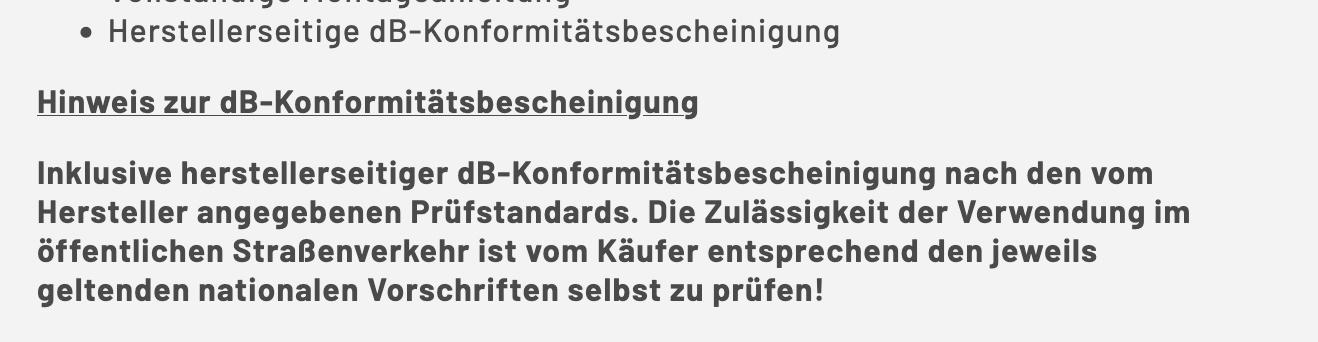

    Noch mal zum Austin Racing. Hier ein deutscher Händler / Rideparts: Der Austin Racing GP1RS hat auch über ihn keine EG-Zulassung. Ist immer nur die Rede von "Inklusive herstellerseitiger dB-Konformitätsbescheinigung" und damit kann man sich rechtlich den .... na ja, jedenfalls kann man nichts damit anfangen. Diese aufgesteckten schicken Rohre machen einen einfach am Strassenrand angreifbar. https://www.rideparts.de/products/austin-racing-gp1rs-mini-pair-slip-on-db-konform-passend-fur-triumph-speed-triple-1200-modelle-2025 Ich tendiere mittlerweile somit mehr zu einem SC-Project Twin CR-T. Das Risiko, speziell auch bei der schönen, minimalistischen Optik (die besonders auffällt), nach der Kontrolle nach Hause laufen zu müssen ist hoch. Es sei denn der Beamte lässt sich dann von dieser unverschämten "E4" Prägung irritieren.
