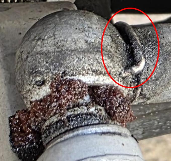

  2. Bei der Gelegenheit auch mal neues Fett kann nicht schaden. Ausbau ist kein Hexenwerk und eigentlich selbsterklärend. Ein Kugelgelenk ist auf jeden Fall mit Linksgewinde auf der Stange verschraubt.
  3. was ist das, geht das nicht aufzuhebeln?
  4. Das vergammelte Teil an deinem Schaltgestänge ist ne Kugelpfanne. Die wird auf den zugehörigen Kugelkopf gepresst. Sind Normteile, die man beide für kleines Geld bekommt.
  5. Moin, ja das Schalthebelkugelgelenk sieht schon sehr angegammelt und eventuell auch verschlissen aus. Und wie schon bemerkt, fehlt da die Gummischutzhülle. Bei mir letztens auch am Kugelgelenk gebrochen. Original- Ersatz sehr schwer zu finden.

  15. Auch der entlüftet wie er soll. Ich habe alles jetzt auf Original zurück gebaut, da die radiale Bremspumpe an der Cockpit-Verkleidung bei vollem Lenkeinschlag anschlägt.
  16. Hi, vielleicht kann mir Noob jemand weiterhelfen, das wäre schön. Ich kann natürlich auch beim Händler direkt fragen, aber wollte es erstmal hier versuchen. Erstes Foto: Sieht so aus, als wäre da was vergammelt, ein Ring? Außerdem: Sind eure Luftzuleitungen (Sind es doch, oder?) auch so gelb von den Pollen aktuell? Vielen Dank!
