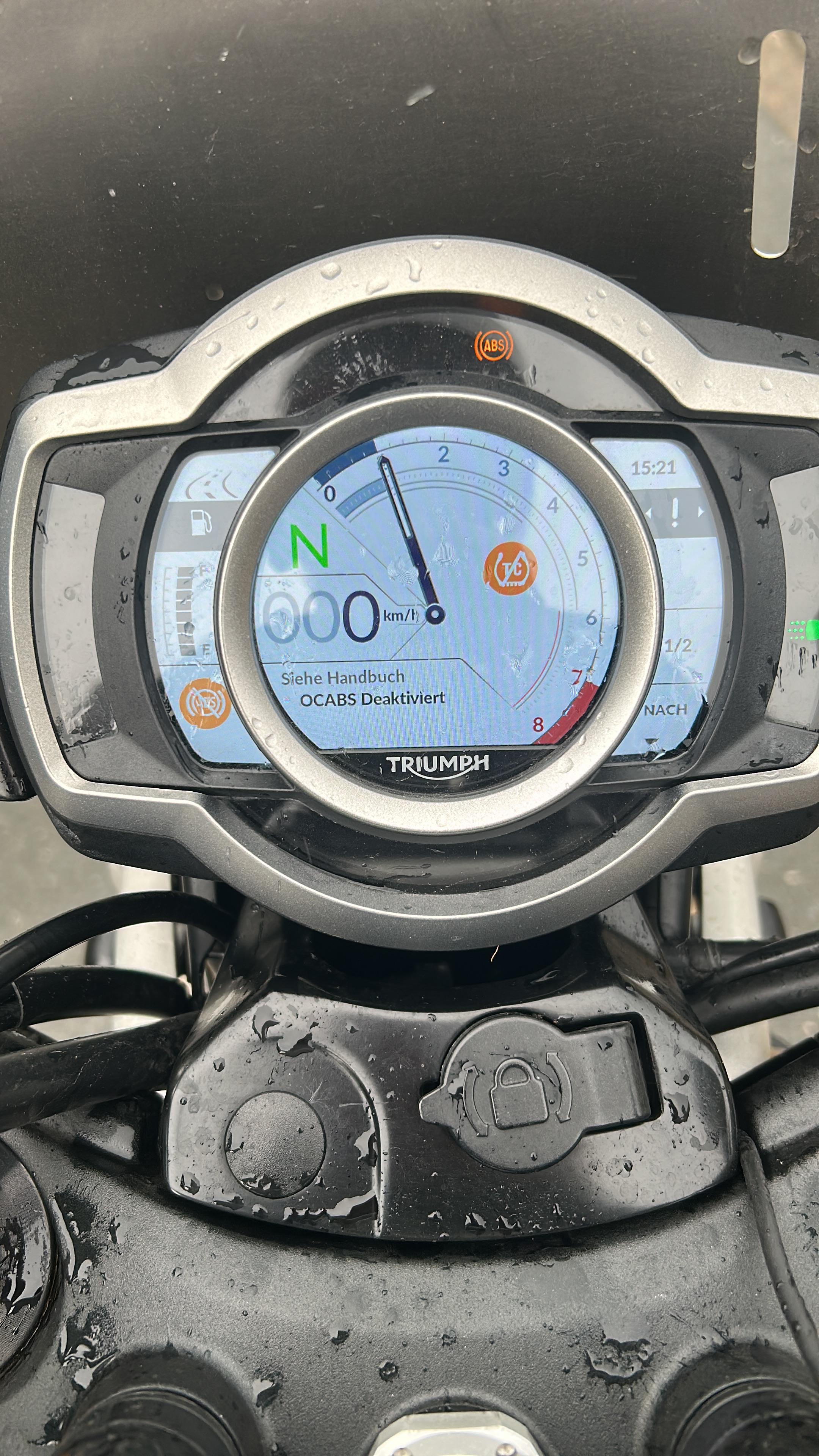

  2. Um das mal gesammelt in einem Beitrag zu haben…. 1200 Scrambler XE, von 2020, nun 36.000 km runter, läuft gut, spinnt aber bei der MKL. Zum Sachverhalt: - Bei konstantem Fahren z.B. auf der Autobahn meldet sich die MKL mit „Motor überprüfen“. Beim Auslesen kommt Bremslichtschalter Fehlfunktion - dieser sitzt vor der Schwinge, ist also Dreck, Schmutz, Wasser ausgeliefert und soll öfter zu Problemen führen - Tempomat funktioniert auch nicht, soll mit dem Bremslichtschalter in Verbindung stehen - Dieser Schalter wurde vorgestern getauscht, dabei auch die Bremsflüssigkeit gewechselt - keine Besserung, Tempomat geht weiter nicht, MKL bei konstantem Fahren —> MKL mit o.g. Fehler taucht wieder auf. Nach dreimaligem Neustart/Warmlaufphase verschwindet der Fehler im Cockpit - Blinker spinnen auch mal rechts mal links, Fehlermeldung im Cockpit wird hierbei auch angezeigt, Taktfrequenz des Blinkers im Cockpit läuft dann schneller.. Nach ein paar ml ist das wieder weg und die Blinker laufen normal.. Dieses Prozedere wiederholt sich. Dazu werde ich mir mal Zeit und Lust die Verkabelung anschauen, es soll quasi alles im Frontscheinwerfer liegen und verbunden sein. - gestern im Sauerland tauchte ein neuer Fehler mit „OCABS deaktiviert“ auf, siehe Foto. Auf gerader Strecke aber im Nassen.. Nach Aus- und erneutem Starten des Motors verschwand auch dieser Fehler. - ABS-Ring als auch Sensor sitzt meines Erachtens nach korrekt. Als Vergleich habe ich meine Streety genommen, die genauso aufegbaut ist, fast die gleiche Bremsanlage wie der Scrambler hat… Wie gesagt, Scrambler läuft bisher super und einwandfrei, aber das Mäusekino nervt.. Vor allem wenn wirklich mal ein Problem ist, nehme ich das vielleicht nicht ernst??? Elektrik ist ein A….loch… Im Thruxton-Forum finden sich Gleichgesinnte, die von ähnlichen Problemen berichten, die IMU komplett getauscht haben, vom Händler auf Garantie eine Neue erhalten haben.. Da bin ich schon eine Weile raus… Wer eine sonstige Idee hat, gerne her damit.. @Moderatoren: Gerne Thema aus „der war schön heute und ich hb ml ein Bild gemacht zusammenführen. Danke.
