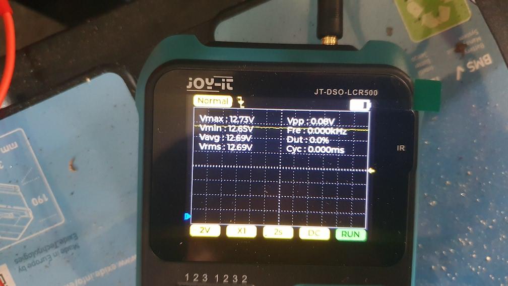

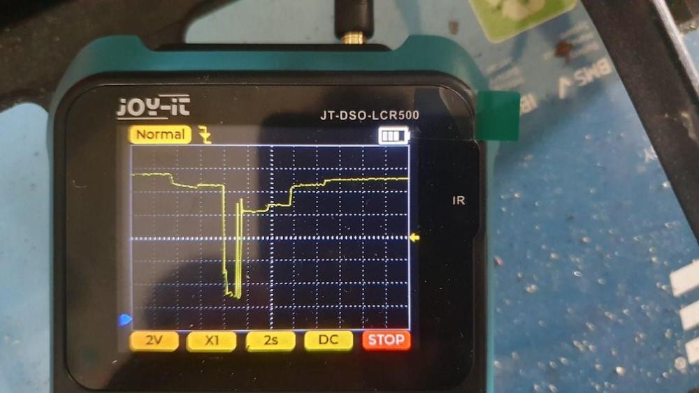

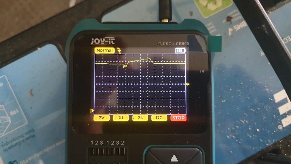

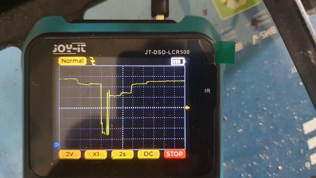

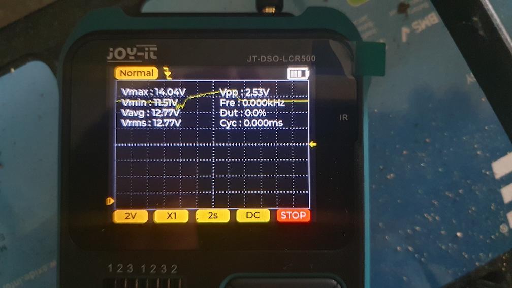

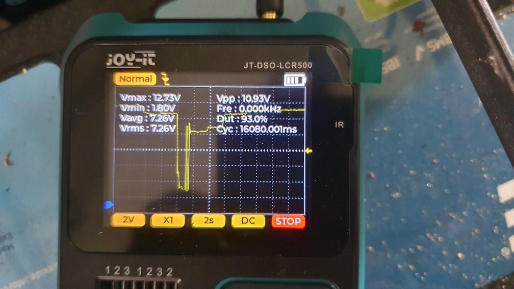

Hallo 47mando, ich habe mal eine Messung mit der alten Batterie und der 95Ah Batterie gemacht. An die der Guzzi komme ich so schnell nicht ran. Die 95Ah Batterie hat so gut wie keinen Einbruch. Die Spannung bricht von 12,7 V auf 11,5 V zusammen und nach dem Starten geht sie auf 14 V hoch. Die Spannung der Speedy Batterie bricht von 12,7 V auf 1,8 V zusammen. Im Anhang sind ein paar Bilder vom Starten bzw. Startversuch. Ich habe mir mal eine neue Batterie bestellt ... vielleicht ist das ja die einfachste Lösung. Und ein Zangenamperemeter, vielleicht gibt die Stromaufnahme noch Aufschlüsse. Gruß the Noblast Hier die Bilder 95 Ah: Immer die Einstellung 2V / Div und 2s / Div, der Nullpunkt ist bei dem blauen Dreieck Startspannung: Und hier das Starten: Und hier die 14 Ah Batterie: Beim Startversuch: -

So wie ich das hier gelesen habe... Mit einer 95Ah Batterie startet die Speedy. Mit einer von Moto Guzzi nicht mehr. Aber die Guzzi springt noch mit Restkapazität Ihrer Batterie an.... Alles was unter ca. 11,5V beim Startversuch ist, wird es schwierig. Denn beim Starten braucht man Leistung. Eine 95Ah Batterie hat genügend Leisungsreserven als eine Guzzi Batterie. Eventuell ist auch die Guzzi Batterie nicht mehr gut genug für die Speedy, aber für die Guzzi eben noch ausreichend.... Ich würde hierzu drei Messungen machen. Spannung beim Startversuch bei 95Ah Batterie. Spannung beim Startversuch mit Guzzi Batterie. Auch mal die Spannung bei Startversuch bei Guzzi selbst messen. Spannung beim Startversuch mit eigener Batterie vollgeladen. - Gestern
