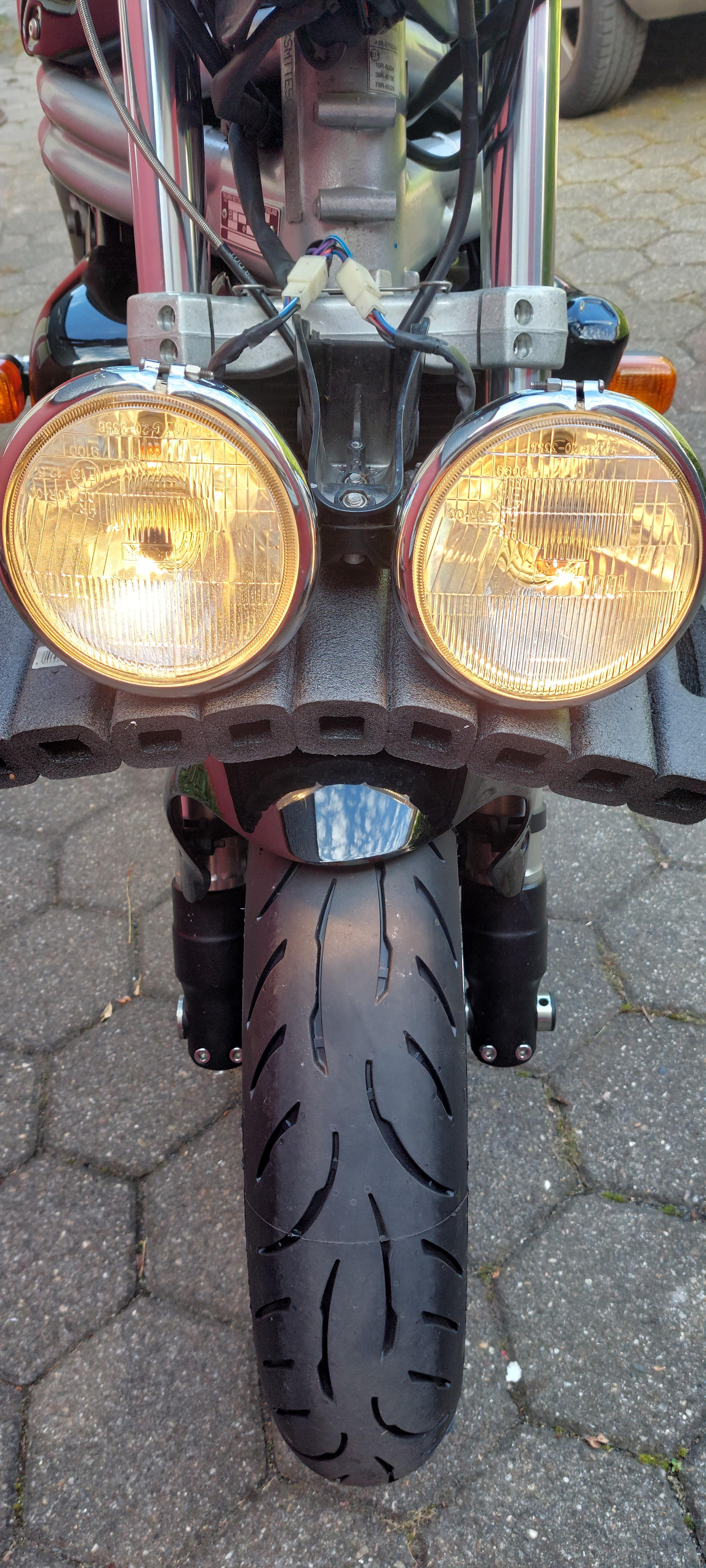

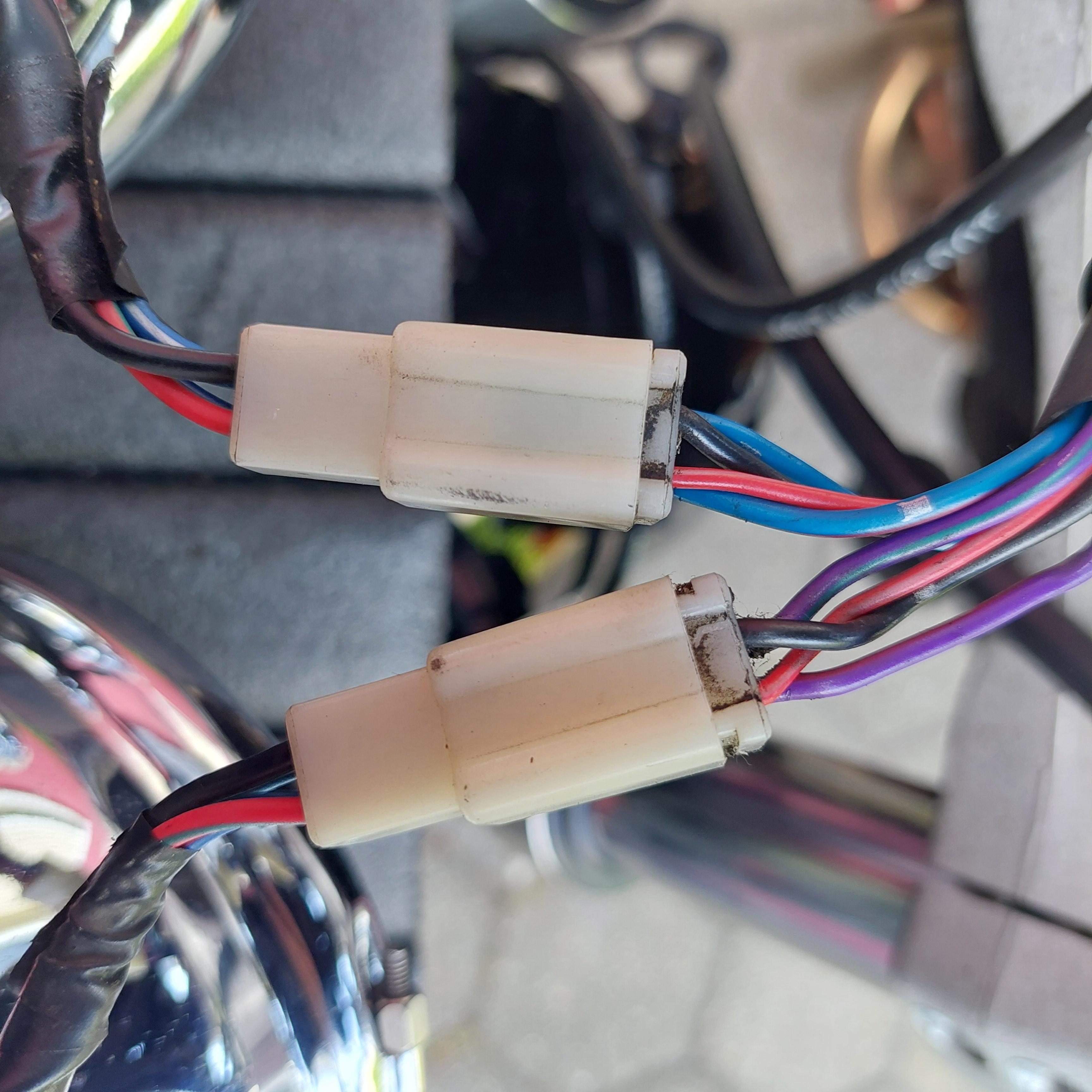

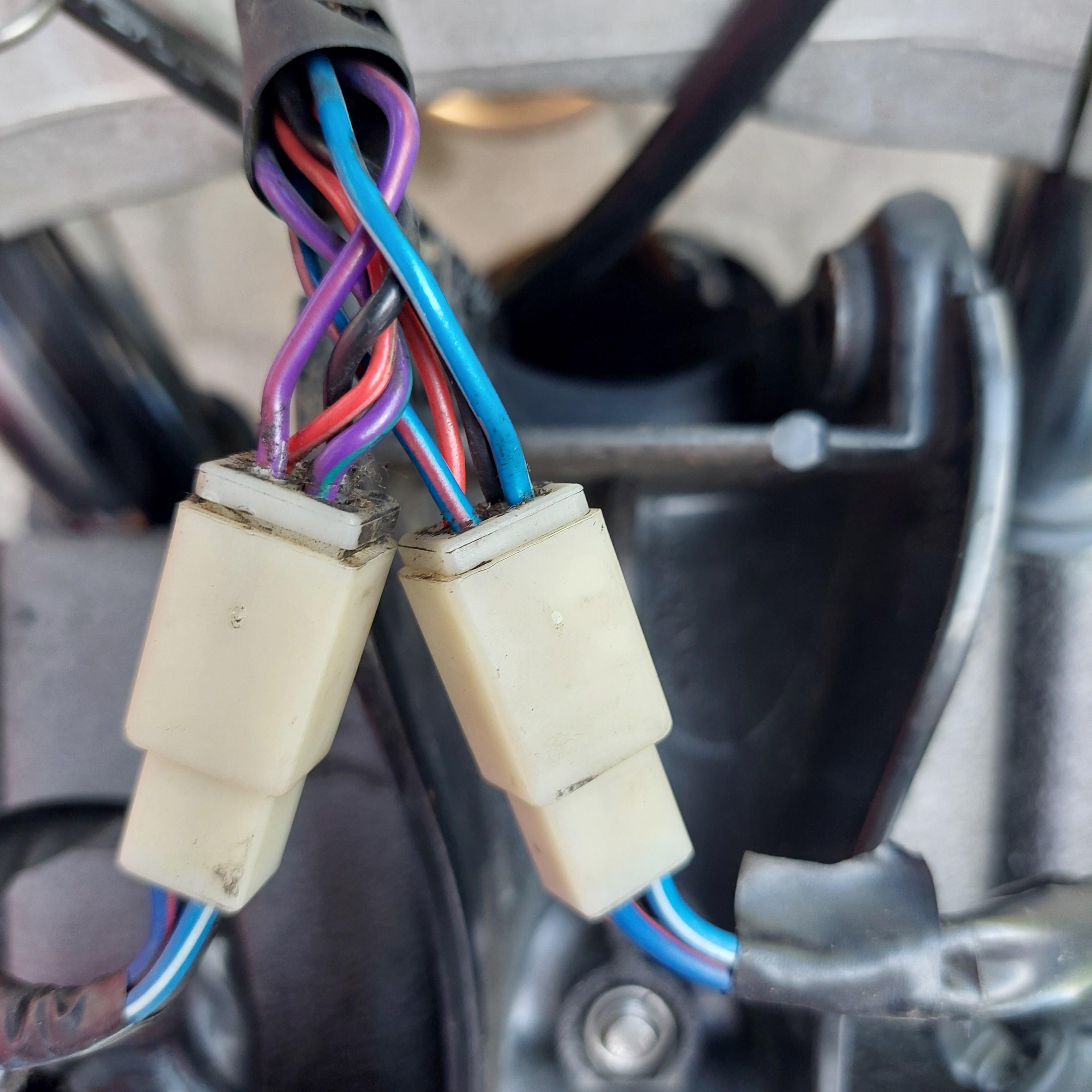

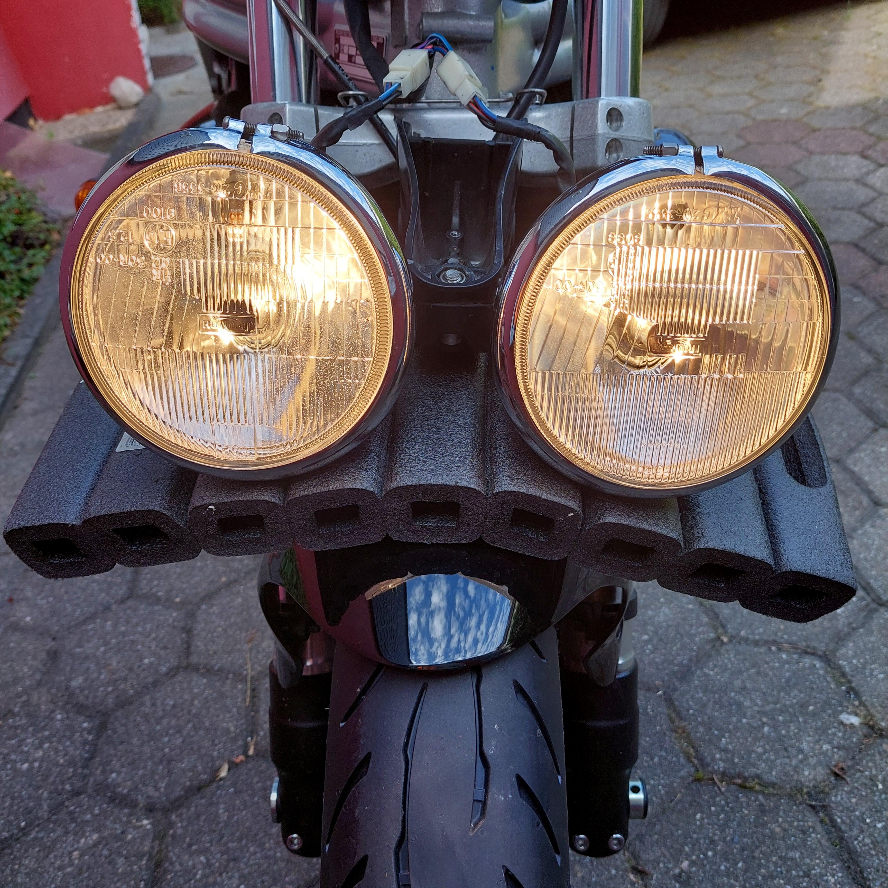

    Parallelschaltung Scheinwerfer
    Also das mit den geschlauften Kabeln hat geklappt! Bei einem Stecker war kein Kabelschuh drin, auf den das Kabel hätte drauf gehört. Ich habe das Kabel einfach weiter durchgedrückt, das ging auch. Alle Funktionen sind da, außer dass das Licht durch den Anlasser unterbrochen wird. Irgendwas war mit einem Relais noch zu ändern, right? VG ®B
  3. Robin
  4. Gute Nachricht und eine schlechte: Lampen Leuchten parallel (Abblendlicht und Fernlicht). Ich stell das aber auch im Technikbereich "Parallelschaltung Scheinwerfer" mit den Fotos der Stecker rein. Schlecht ist, dass meine Motorkontrollleuchte leuchtet. Ich hatte gestern den Stecker des Steuergeräts kurz angelupft, weil eine Schraube der Seiten- Heckverkleidung in den Batteriekasten hinter das Steuergerät gefallen ist und da unten drin liegt. Gruß ®B

  8. Das Problem sind auch die anderen Farben der Adern in deinem Scheinwerfer im Gegensatz zum Plan. Deshalb bin ich da gerade vorsichtig. Aber ich gebe dir Recht ähnlich sind die bestimmt, aber ohne Elektro-Kenntnisse ist das natürlich schwieriger umzusetzen.

  10. Naja, das Buch ist für die Daytona, Speed Triple und Tiger. Aber selbst bei einem Modell scheint es ja Unterschiedliche Schaltungen zu geben.
    Wenn Du die Schlaufen herausgezogen hast und sich daran Crimpstecker befinden, die Du in die Kunststoffgehäuse steckst und dann leuchten beide Funzeln, schreib' ich eine Kurzanleitung und bitte @East diesen ganzen verwirrenden Kram zu löschen und nur das unter die Überschrift zu packen ;-) Von daher bitte noch ein Foto machen, falls dem mit den Schlaufen so ist ! Und wenn der o.g. Plan nicht aufgeht, suchen wir weiter. Ohne den Schaltplan anzugucken, würde ich tippen, daß das Öffnerrelais für den Startvorgang einfach die Steuerspannung für alle anderen drei Relais kappt. Andersser macht das keinen Sinn und ist von daher für den Parallelbetrieb der Scheinwerfer ersteinmal irrelevant.
