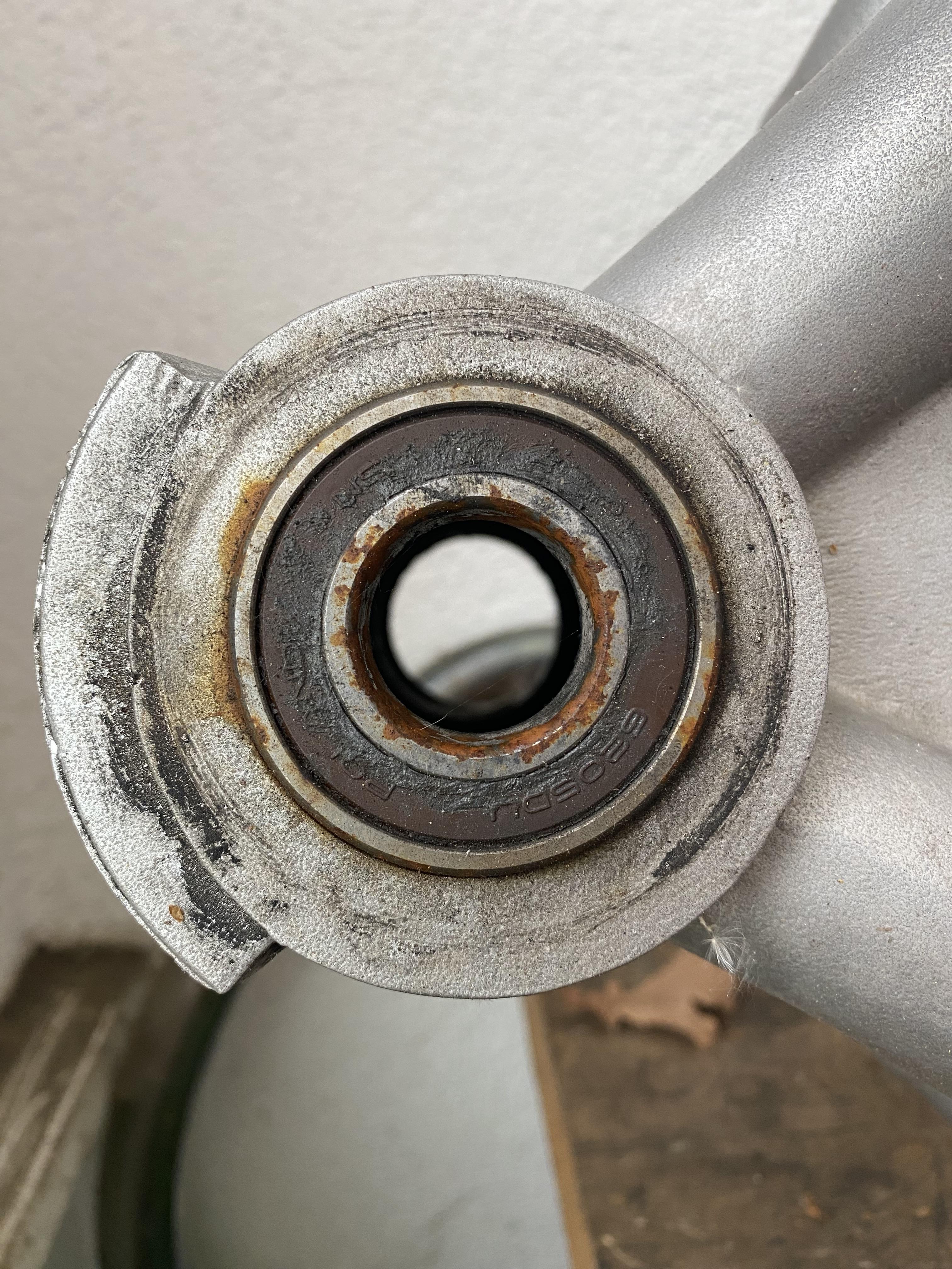

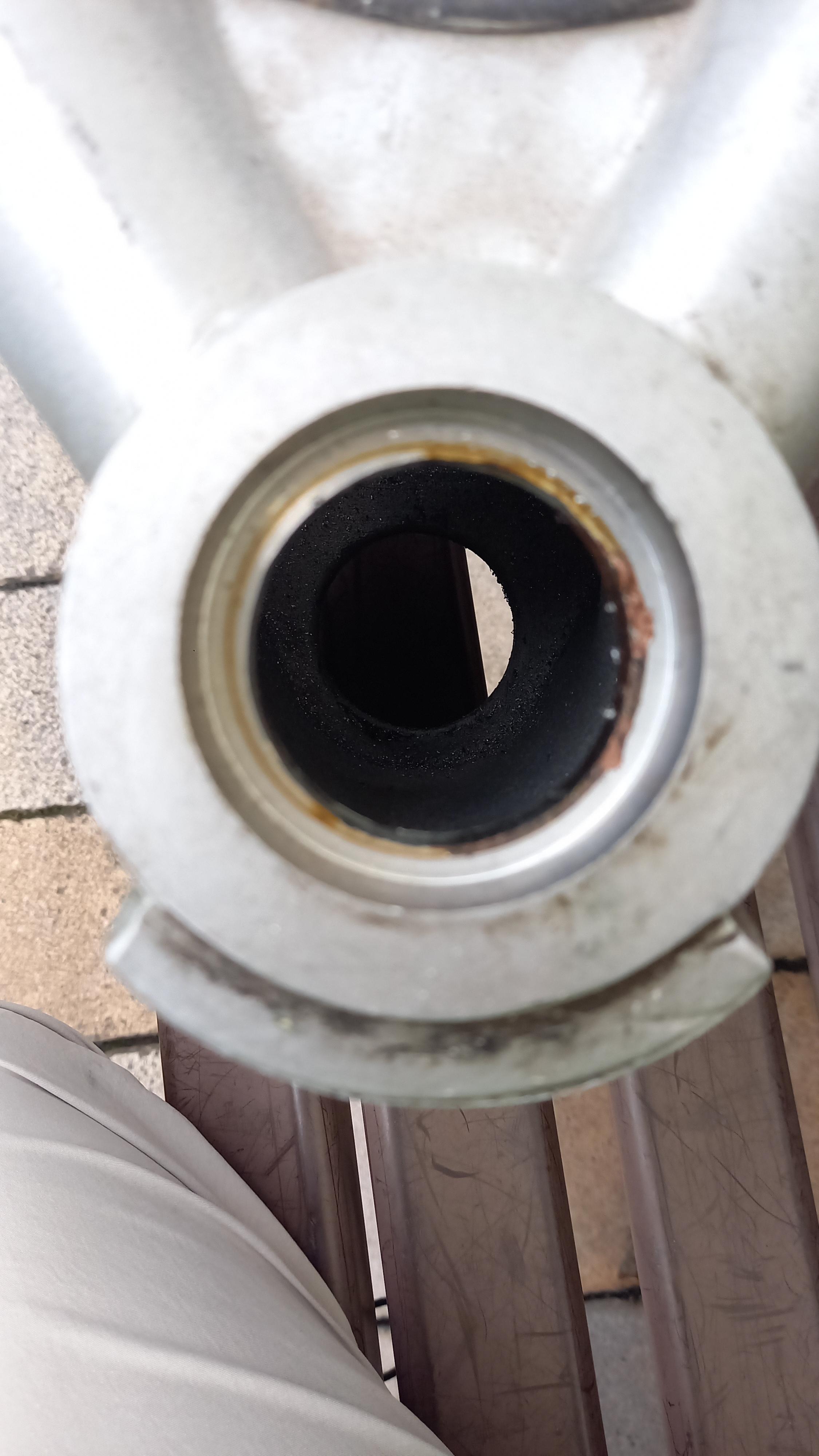

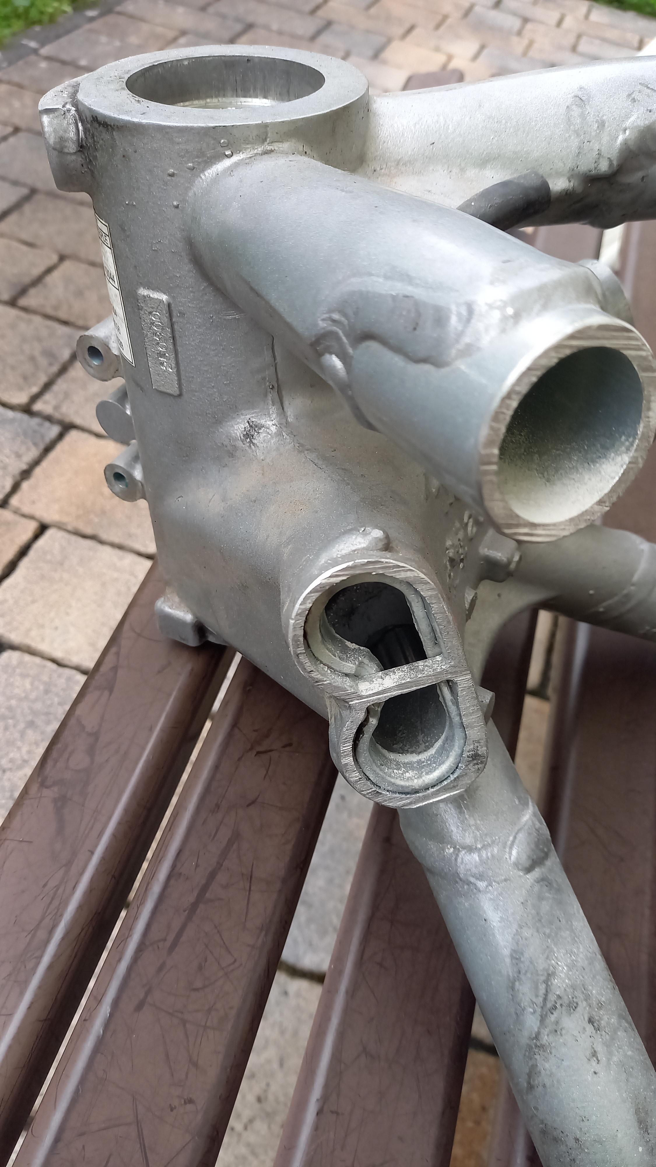

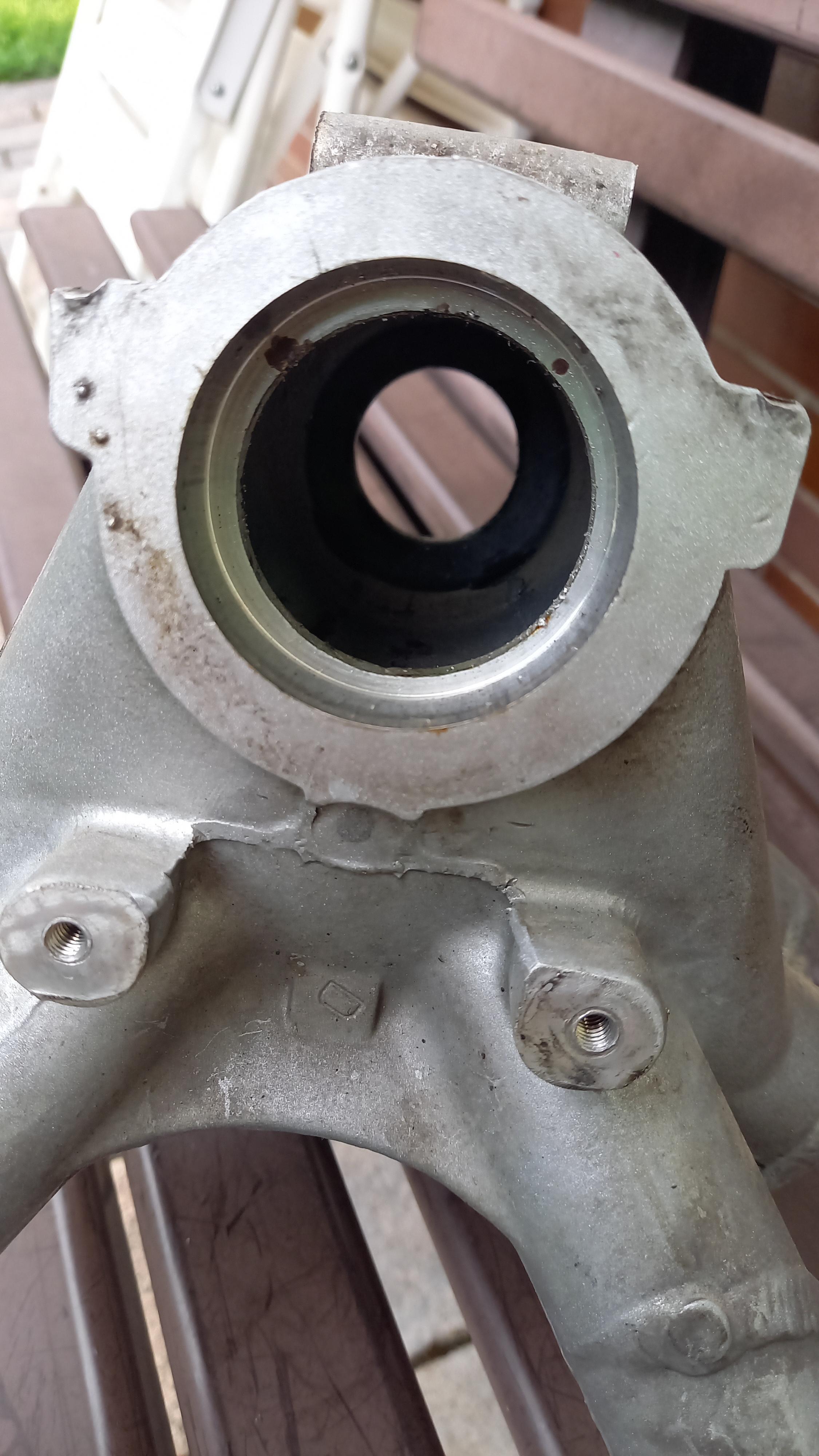

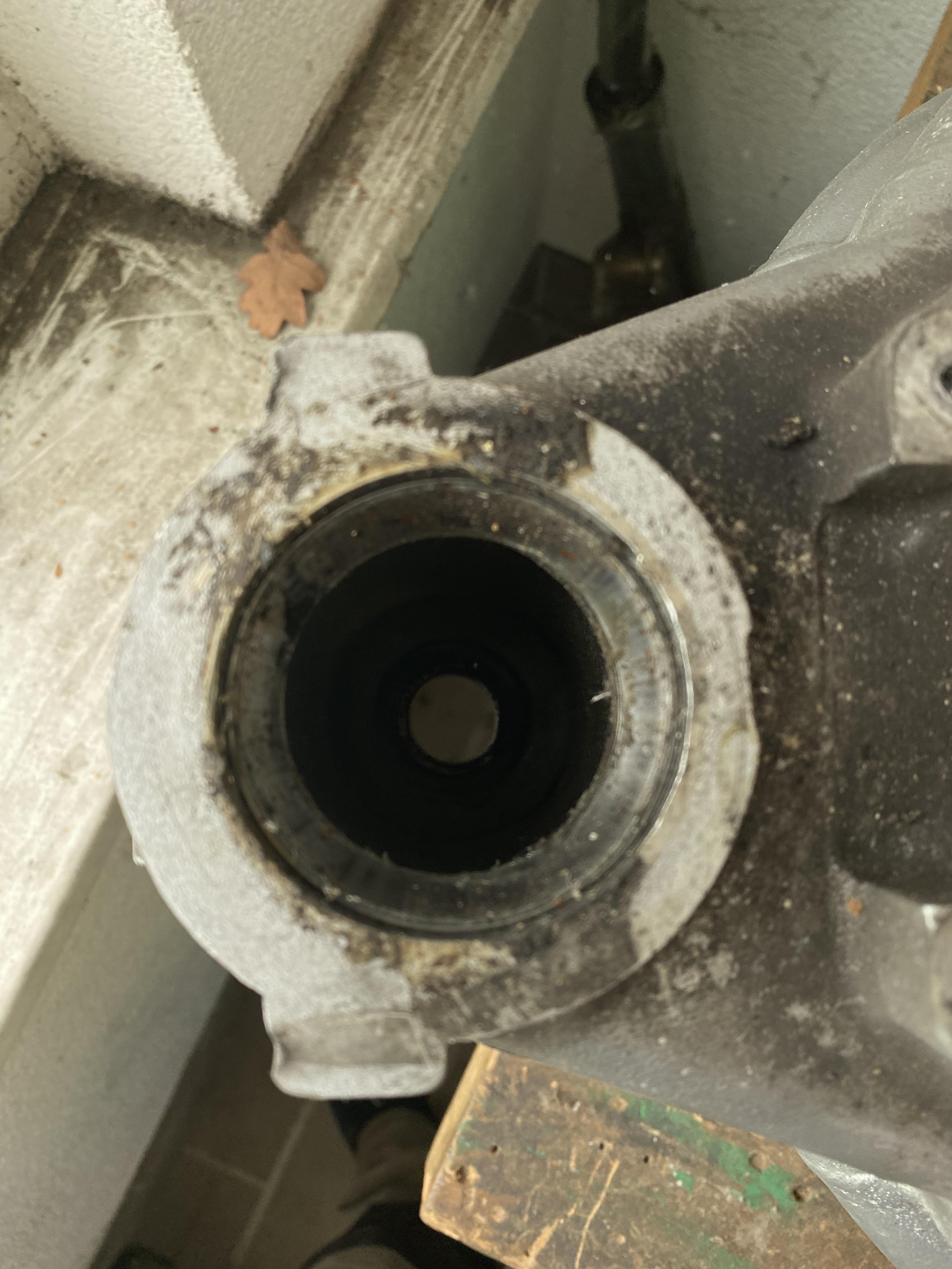

Der ganze Lenkkopf ist ein relativ komplexes Gussteil mit einem Sandkern. Ich bin aber immernoch bei der Theorie des nach dem Schweissen bearbeitens. Die Frage ist, wo der Lenkkopf in der Schweissvorichtung aufgenommen wird. In den Löchern der Kernlager, also der Rohkontur der späteren Lagersitze? Das könnte die Aussermittigkeit erklären. Ich weiss es nicht. -

Das ist normal bei den Dingern. Wobei im Bild noch ein richtig guter Guß zu sehen ist … Bei im Baujahr neueren Formen wird das deutlich extremer. Die Lagersitze kommen tatsächlich erst später rein. . -

Davon würde ich ausgehen. Wenn's Lenkrohr vor dem Schweissen fertig bearbeitet worden wäre, dann sicher als Drehteil. Und so aussermittig drehen muss man erstmal hinbekommen... -

Moin. Wieder so eine Zufallsbeobachtung: Hat jemand von euch schon mehrere Rahmen gesehen und sind die in Bezug auf das Gussrohr immer so unkonzentrisch gebohrt ? Der Bezugspunkt sollte doch mittig zur Schwingenachse sein, oder ? Weiß jemand, wie das gefertigt wurde ? Also hoffentlich doch nach dem Schweissen in einer Rahmenlehre gespindelt, oder ? Dann wäre das ja ok. Aber sieht schon etwas komisch aus. Muss da an einen alten Artikel in der MO denken, wo die mal nen Kawa ZXR Brücken Rahmen genau vermessen haben. Da haben auch alle doof aus der Wäsche geguckt, weil alles 2-3mm ausm Lot war. -
