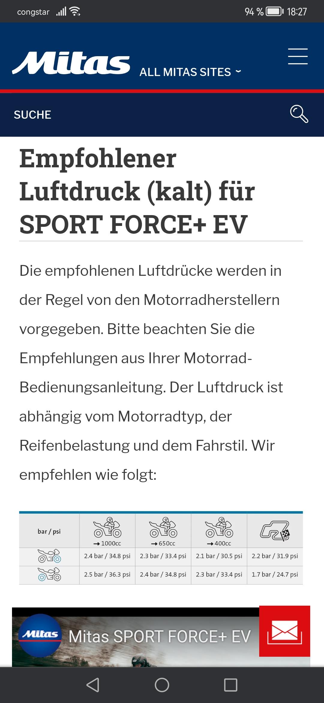

Trolldrescher Geschrieben 24. April 2023 report Geschrieben 24. April 2023 So die ersten Kilometer sind mit dem Mitas auf der Alb abgerissen. Und was soll ich sagen? Er funktioniert. Wie bereits bemerkt, er kippt etwas leichter in die Ecken. Wenn man sich dran gewöhnt hat, läuft es. Eventuell müsste ich noch etwas mit dem Luftdruck spielen, hab noch die Werte von der Werkstatt drin 2,5/2,9. Ich bleibe dran! Zitieren
Duc985 Geschrieben 24. April 2023 report Geschrieben 24. April 2023 Du hast nicht die Luftdruckempfehlung von Mitas gelesen nehme ich an ? Trolldrescher reagierte darauf 1 Zitieren
Trolldrescher Geschrieben 24. April 2023 report Geschrieben 24. April 2023 Jetzt schon. Oh dann ist der Druck am Vorderrad etwas hoch. Wird korrigiert. Danke. Zitieren
SE-Driver Geschrieben 24. April 2023 report Geschrieben 24. April 2023 Hrmmm, könnt Ihr den Druck nicht einfach hier reinschreiben? Dann wär das einfacher und die Info wäre gesammelt leichter aufzufinden... Nur mal so als Gedanke... Zitieren
Grinser Geschrieben 24. April 2023 report Geschrieben 24. April 2023 Reifenfresser und dreitopf reagierten darauf 1 1 Zitieren

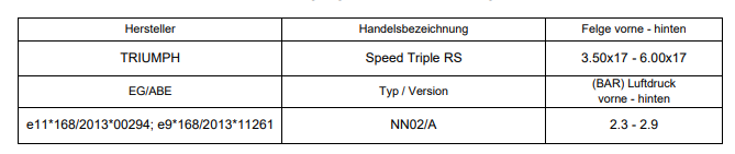

Trolldrescher Geschrieben 25. April 2023 report Geschrieben 25. April 2023 So steht es in der Reifenfreigabe. Da kann ich ja noch etwas spielen. Zitieren
Necrol Geschrieben 25. April 2023 report Geschrieben 25. April 2023 Fahre den sowohl auf der 955 als auch auf der 790 mit 2,3 bar vorne und hinten. Keine Klagen. Rowdy und Trolldrescher reagierten darauf 2 Zitieren
Atlan Geschrieben 25. April 2023 report Geschrieben 25. April 2023 Die Luftdruckempfehlung hinten ist ausgelegt für maximale Beladung. Da kann man meist ein wenig drunter bleiben. Zitieren
ketchup#13 Geschrieben 25. April 2023 report Geschrieben 25. April 2023 Moin !! Ich fahr vorne 2,5 hinten 2,9 da fast nur zu zweit unterwegs ..... vorne 2,3 funktioniert bei mir einfach nicht :D Zitieren
