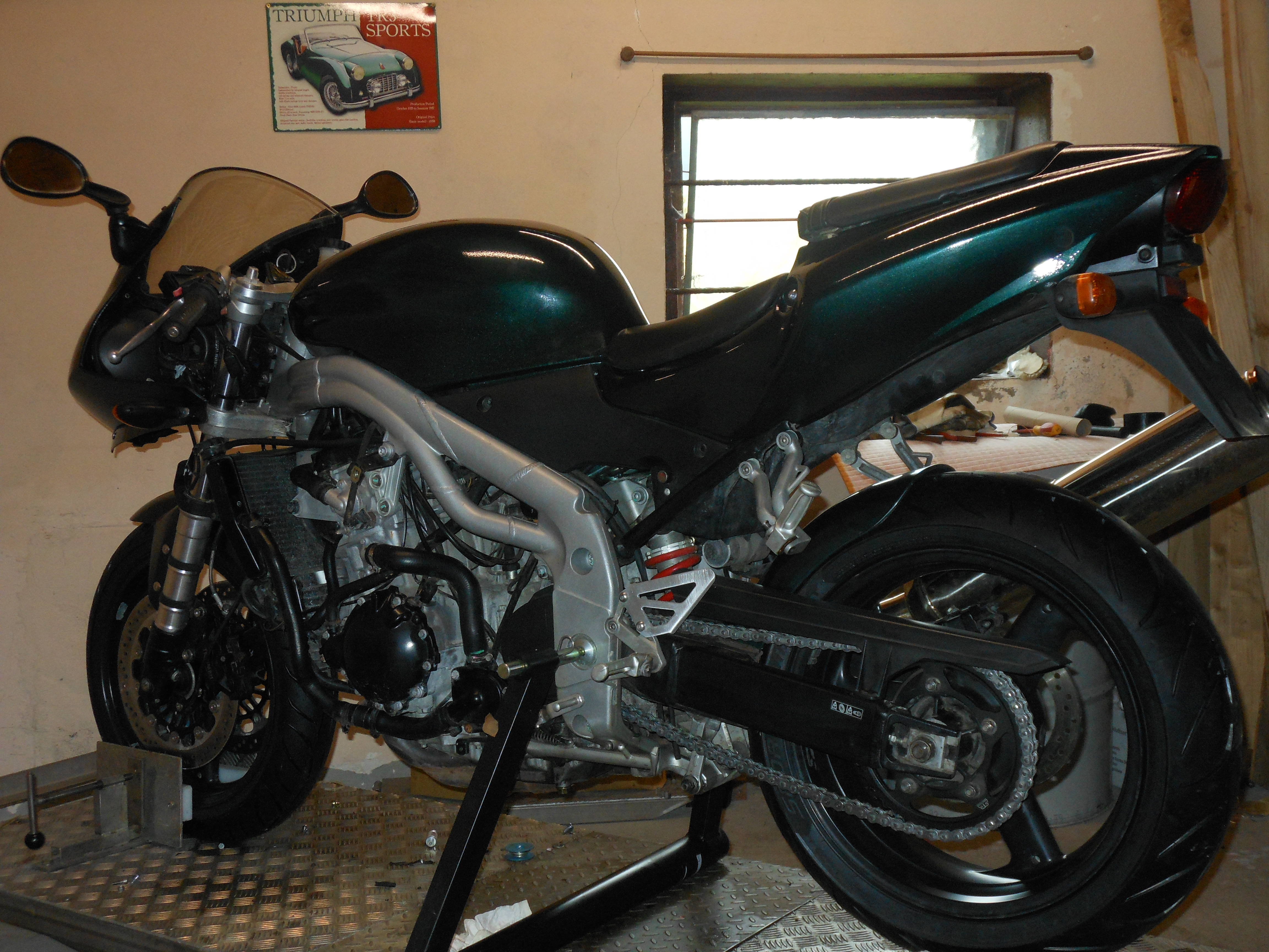

speedmethetrip Geschrieben 17. Juli 2017 Autor report Teilen Geschrieben 17. Juli 2017 sooooo....Problem erkannt, hätte ich auch eher drauf kommen können, ich habe den Tank meiner Speed Triple draufgebaut und promt lief das Schätzchen. Jetzt kann der Aufbau weitergehen: die Daytona wird Britisch Racing green (selbst lackiert) und sie wird nur halbverkleidet.....ich finde es stark, mein Bruder(Besitzer) auch. Das Mopped hat 4 Jahre in einem feuchten Gartenschuppen gestanden!! Unglaublich wie sie aussah, jetzt strahlt sie wieder!Diese Woche zusammenbauen, TüV und ab dafür! Eine Triumph mehr auf unseren Straßen Zitieren Link zu diesem Kommentar Auf anderen Seiten teilen Mehr Optionen zum Teilen...

speedmethetrip Geschrieben 31. Juli 2017 Autor report Teilen Geschrieben 31. Juli 2017 Der TüV war noch ein Highlight: Die fehlenden Verkleidungsteile bedürfen einer Einzelabnahme!! Begründung: geänderte Luftströme könnten die Fahrsicherheit beeinträchtigen! Ich bin so stolz auf unsere TüV Leute! Und so bescheiden bei Ihren Abrechnungen! Zitieren Link zu diesem Kommentar Auf anderen Seiten teilen Mehr Optionen zum Teilen...
