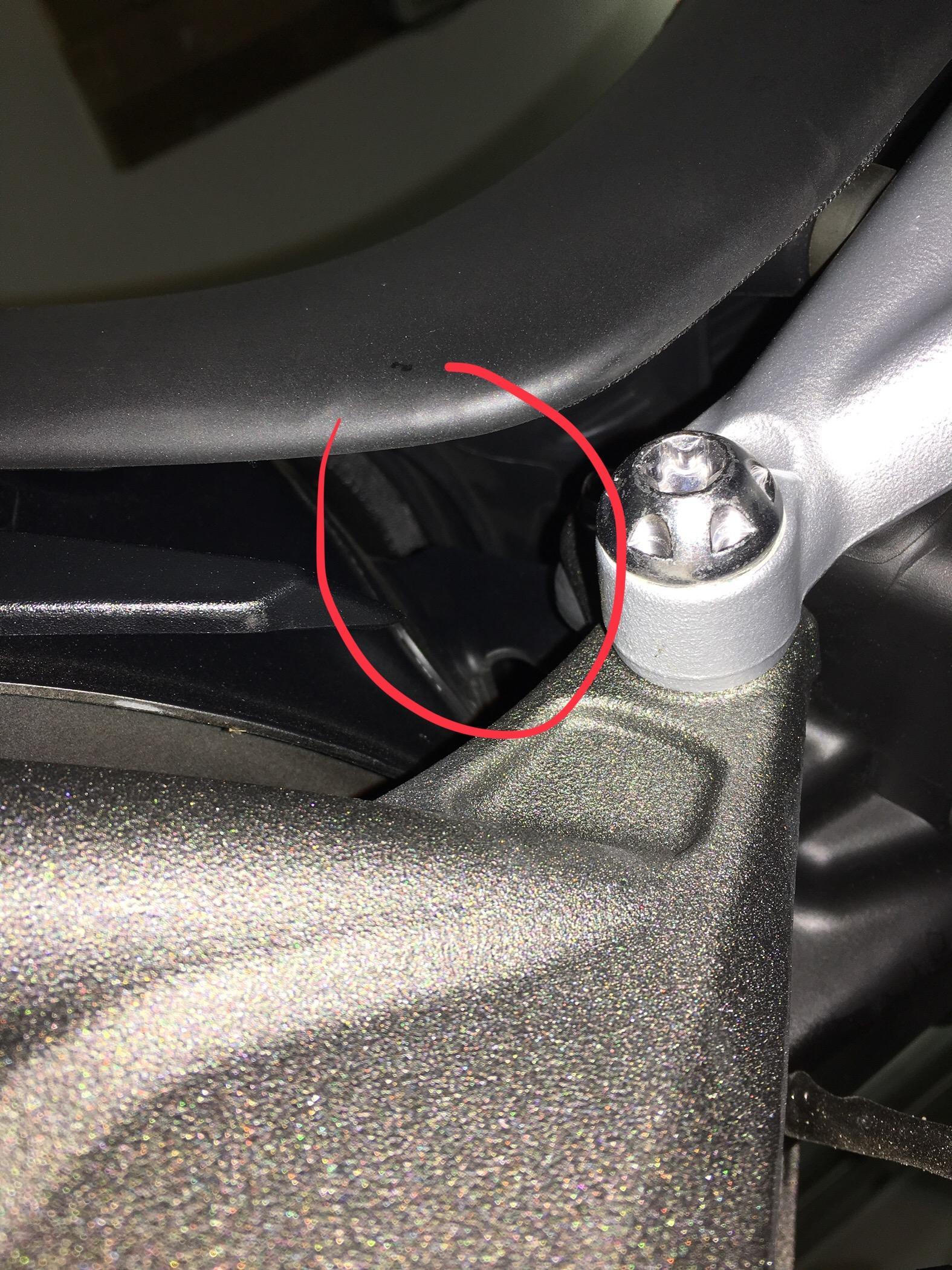

Ist kein gutes Foto, aber besser hab ich es heute morgen nicht hinbekommen :innocent:
Foto ist von der linken Seite aufgenommen. Dort unter dem Sitz an dieses Plastikteil muss der Schlüssel wirklich sehr dicht (wie "kontaktlose" Kreditkarten beim bezahlen / NFC) herangehalten werden und gleichzeitig das Boardnetz anschalten.

Ich habe es gestern mal genauso wie von black_eagle beschrieben, mit dem normalen Ersatzschlüssel ausprobiert......funzt einwandfrei!!

So, funktioniert :top:.
Triumph Händler wusste es nicht, Beschreibung ist etwas unpräzise und ich war etwas doof.
Also, alles gut und funktioniert . So ein Forum ist schon eine geile Sache, Danke :top:.
