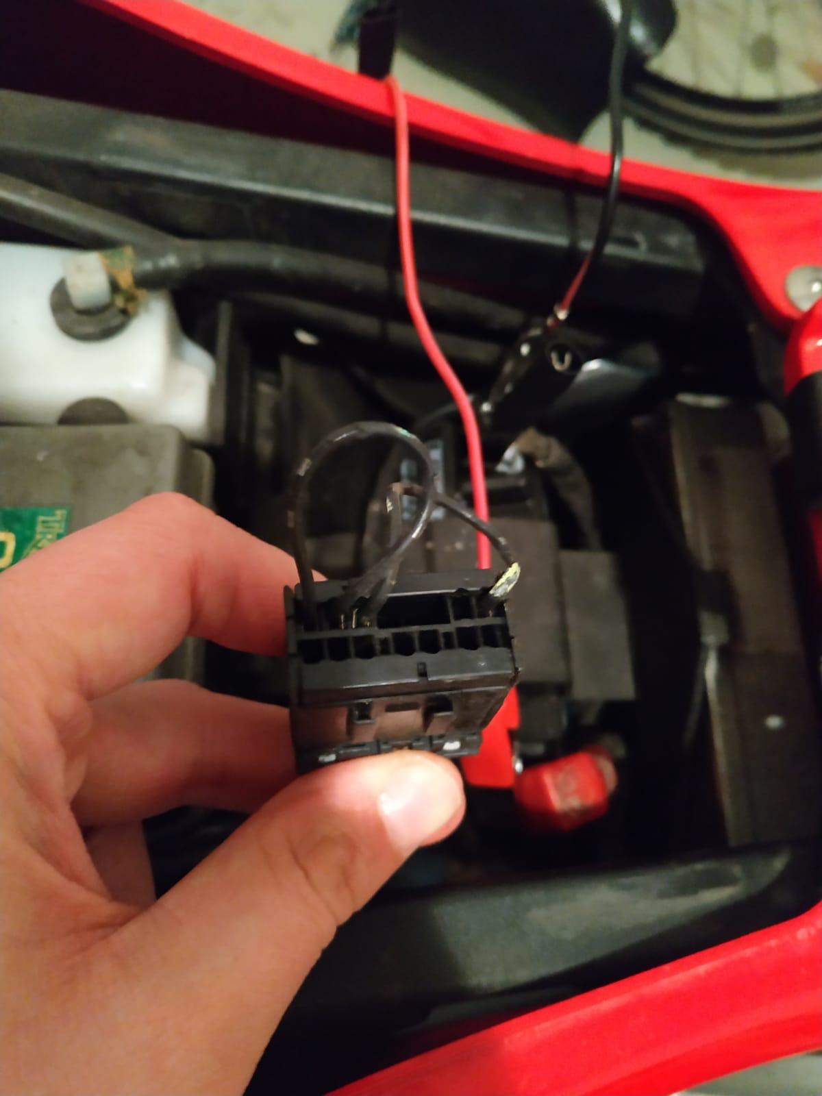

mj86 Geschrieben 28. März 2019 report Geschrieben 28. März 2019 Hallo, meine letzte Woche gekaufte Daytona sprang heute nicht mehr an. Ich hatte irgendwie die ganze Zeit das Gefühl die Batterie tut sich schwer. Beim Fahren fiel das Tacho dauernd aus, wenn das Licht an war. Motor etc alles normal. Zuhause ausgemacht und wollte mit nem Kumpel ne runde drehen - gar nichts mehr. Nach Überbrücken alles wieder normal. Ladestrom gemessen: 11,4V Stand, 11,8V bei 4-9000 u/min Ich weiß nicht wie alt die Batterie ist, lt. Vorbesitzer wurde das Motorrad sehr selten gefahren. Ich denke mal der LiMa Regler hat Adios gesagt. Zitieren

mj86 Geschrieben 28. März 2019 Autor report Geschrieben 28. März 2019 (bearbeitet) Ich hab grade nochmal geschaut also nach 1,5h laden ist 11,91V auf der Batterie Standgas: 11,81 4000u/min 11,1 => Ladestrom bricht ein Aber was bitte ist das hier?? Bearbeitet 28. März 2019 von mj86 Zitieren

East Geschrieben 28. März 2019 report Geschrieben 28. März 2019 Auf dem Bild ist glaube ich die Brücke für die nicht mehr vorhandene Alarmanlage Zitieren
mj86 Geschrieben 28. März 2019 Autor report Geschrieben 28. März 2019 nicht mehr vorhanden?? Zitieren
East Geschrieben 28. März 2019 report Geschrieben 28. März 2019 Tschuldigung, wenn keine verbaut wurde ist da eine Brücke gesetzt, ebenso wenn die Alarmanlage wieder rausgeflogen ist (Müll) Zitieren
mj86 Geschrieben 28. März 2019 Autor report Geschrieben 28. März 2019 ich habe gerade GANZ andere Gedanken gehabt! Danke für die Schnelle auskunft (und den mini Herzinfarkt) Zitieren
