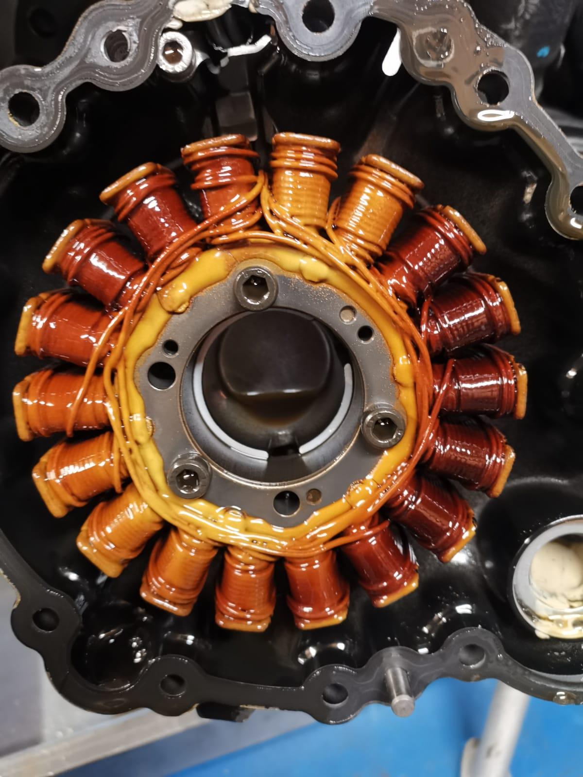

mj86 Geschrieben 4. April 2019 Autor report Geschrieben 4. April 2019 (bearbeitet) Hallo Zusammen, also kleines Update: Die Kiste steht bei meinem Vater (Wohne in einer Mietwohnung und Werkzeug ist rar :-) ) und der Regler ist getauscht. Sichtkontrolle der Lima durchgeführt: Leicht braun angelaufen aber noch keine Ölkohle drauf. Ohne Regler auf jede Phase 30V Mit Regler 2x 10,5V und einmal 2V - ist der neue Regler etwa auch im Eimer? OBD2 sagt auch 11,8V Boardspannung Bilder folgen Bearbeitet 4. April 2019 von mj86 Zitieren

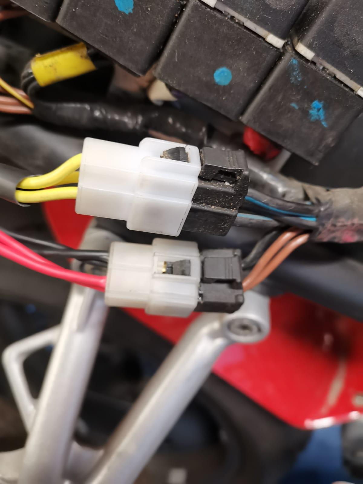

mj86 Geschrieben 4. April 2019 Autor report Geschrieben 4. April 2019 (bearbeitet) Anschluss: (ist doch richtig oder?) Lichtmaschine: Bearbeitet 4. April 2019 von mj86 Zitieren

joe8353 Geschrieben 5. April 2019 report Geschrieben 5. April 2019 Hi, den original Kabelbaum zu nutzen halte ich nicht für verwerflich, hab ich auch gemacht. Speziell alle Stecker prüfen, ob die heiß werden. Wenn ja ist der Crimp vom Stecker oder der Stecker selber kaputt. Die Lichtmaschine auf dem Bild oben wird doch an einzelnen Spulen schon deutlich braun?!? Ich vermute fast, dass die von der Rückseite noch schlimmer ausschaut. vor 13 Stunden schrieb mj86: Der limaregler ubd die Kabel werden merklich warm nach ein paar Sekunden Welche Kabel werden warm ? LiMa Regler wird warm, klar, aber die Kabel?!? Zitat Mit Regler 2x 10,5V und einmal 2V - ist der neue Regler etwa auch im Eimer? Das die LiMa lastlos die richtige Spannung bringt kann ich mir vorstellen. Der Regler ist quasi die Last für die Lima, und da siehst Du, dass auf einer Phase die Spannung einbricht. Ich glaube nicht an einen Reglerdefekt Bitte wie oben schon geschrieben: LiMa auf der Rückseite prüfen. Neue LiMa (Empfehlung: über Matthias) bestellen. ICH würde Regler, Batterie und Verkabelung so lassen, VORAUSGESETZT ich finde die Ursache für die Erwärmung der Kabel, und ich kann sicher sein, dass die Stecker alle sauber und gut vercrimpt sind. Gerhard Zitieren

mj86 Geschrieben 5. April 2019 Autor report Geschrieben 5. April 2019 vor einer Stunde schrieb mj86: Laut Motek sieht der Stator auf den ersten Blick unauffällig aus, er möchte gleich noch mit mir telefonieren wie ich das richtig durchmessen kann. Ich sende die beiden Regler zu Motek und die werden dort auf Herz und Nieren geprüft und zurück geschickt. Super nette Leute. Preis für neuwicklung ist 199€ der Regler übrigens 580W nicht 650W kostet 179€ Aber sie werden erstmal meine Regler messen und dann entscheiden, denn auf dem Foto sagt er siehts soweit OK aus, leichte verfärbung aber alles noch im Rahmen. Defekte Limas würden aussehen wie Grillkohle Zitieren
