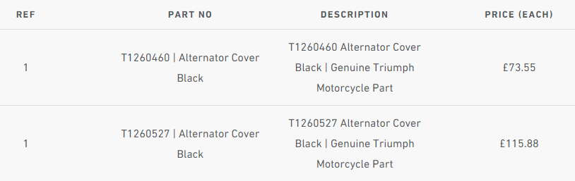

Nun bin ich auf der Suche nach dem passenden Limadeckel - weiss jemand, welcher hier passend ist?
Online habe ich zwei Teilenummern gefunden (T1260460 oder T1260527). Der Preis ist identisch, ich verstehe aber nicht ob und wo es einen Unterschied gibt. Bilder gibt es leider keine.
Wenn ich richtig verstanden habe ist der Motor der RX identisch mit der R, auch dort werden allerdings 3 verschiedene Nummern angegeben.

Die Teilenummer deines montierten Limadeckels solltest Du nach der Demontage des Deckels darin ablesen können.
Verschiedene Teilenummern für (im Katalog) optisch gleiche Teile können zwei Ursachen haben:
1) Ein und das selbe ET wird für zwei verschiedene Modelle mit zwei verschiedenen Nummern (und ggf. auch Preisen!) gelistet,
2) es gibt doch einen Unterschied, dann meist nur farblich (z.B. zwei unterschiedliche Grautöne bei einem Deckel)
Wenn Du nach Unterschieden suchen willst: "World of Triumph" bietet einen ET-Katalog mit Explosionszeichnungen.

Den Ersatzteilkatalog habe ich bereits geprüft, dort sind eben zwei Deckel mit unterschiedlichen Preisen und Nummern aufgeführt, deswegen hatte ich hier gefragt.
Ich werde aber deinem Tipp folgen und den Limadeckel im Winter demontieren und dort die korrekte Teilenummer prüfen.
Vielen Dank auch für deinen Hinweis mit den Blinkern! Ich habe mir die Koso-Blinker bestellt und so fast 100€ gespart.
Sobald ich die korrekte Teilenummer für den Deckel gefunden habe poste ich hier noch ein Update, falls jemand zukünftig das gleiche Problem haben sollte.
Edit:
Nachtrag: Offenbar sind die beiden Abdeckungen abhängig von der Motornummer (Engine ID), die offenbar über der Kupplungsabdeckung zu finden sein soll. Ich werde schauen ob ich diese Nummer finden kann.

korrekt, die Teilenummer vom Deckel ist abhängig von der Motornummer und das hängt damit zusammen das unterschiedliche Lima verbaut sind. Hast PN
