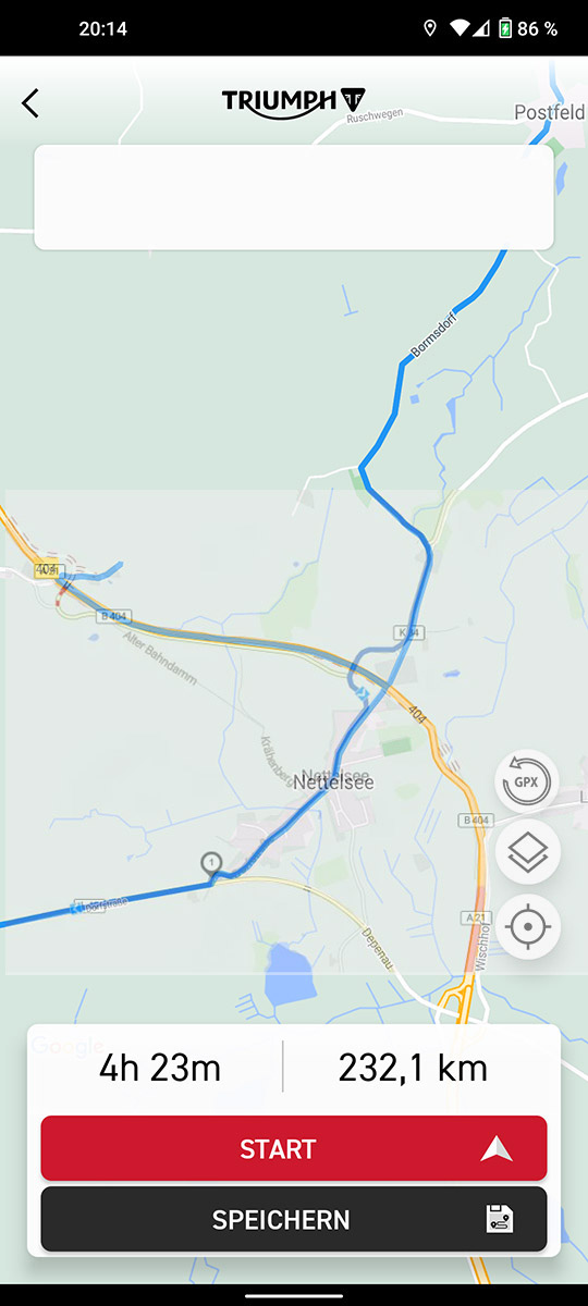

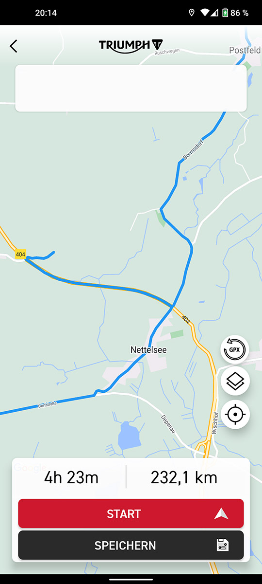

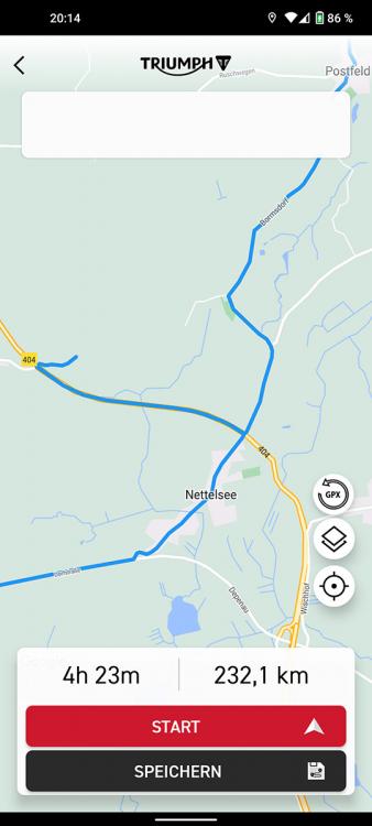

Smutje Geschrieben 17. August 2022 report Geschrieben 17. August 2022 (bearbeitet) Mit SnapDrop gesendete gpx Dateien werden nicht geladen. Der gpx Import ist nicht wirklich zu gebrauchen. Zumindest bei meinen Routen. Es werden Straßen benutzt, die ich nicht angegeben habe. Das Kartenmaterial ist auch etwas unterschiedlich. Könnte die Ursache für die falsch geladene Straßen sein. ## edit ## Das Kartenmaterial von Kurviger.de scheint sehr aktuell zu sein, auf Calimoto wird es wie in der My Triumph App angezeigt. Von Calimoto klappt auch der gpx Import etwas besser. Bearbeitet 17. August 2022 von Smutje Zitieren
Amerigo Geschrieben 18. August 2022 report Geschrieben 18. August 2022 (bearbeitet) 13 hours ago, Smutje said: Kartenmaterial die Datei enthält Koordinaten für Wegpunkte und Routen, die sehen etwa so aus: <wpt lat="47.343138" lon="8.482939"/> <rtept lat="47.343321" lon="8.482041"/> Beim Import versucht die Software, daraus einen Pfad zu konstruieren. Je nach Auflösung und Genauigkeit kann das besser oder weniger gut klappen. Wenn Triumph an der Koordinate keine (ungesperrte) Strasse findet, muss eine Alternative gefunden werden. Jetzt müssen wir nur noch rausfinden, in welchen Fällen Triumph Probleme bekommt. Wochenendsperren hab ich erwähnt. Gruss Amerigo // https://de.wikipedia.org/wiki/GPS_Exchange_Format Bearbeitet 18. August 2022 von Amerigo Zitieren
