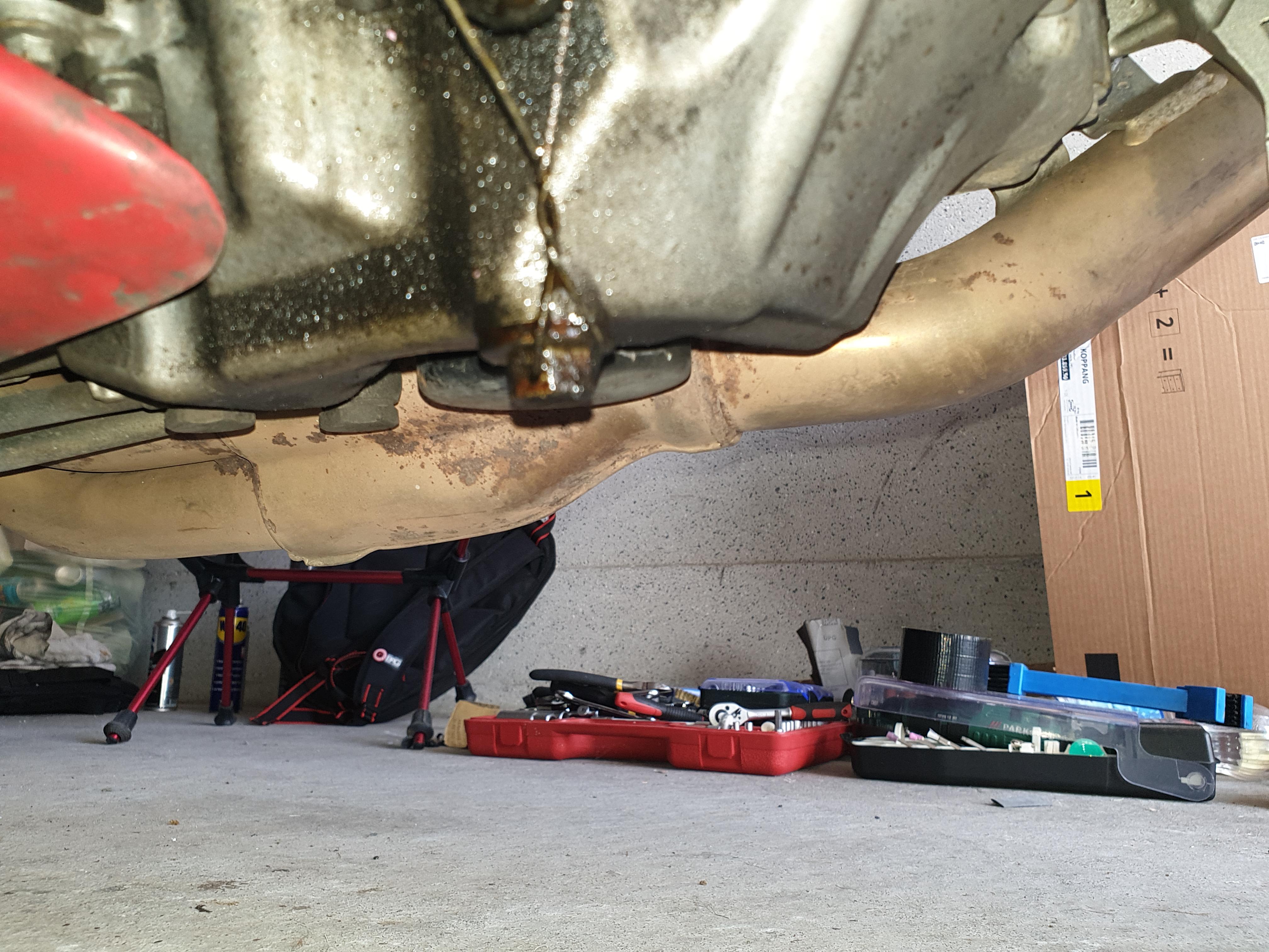

So heute komme ich ans bike......
Es stinkt nach Sprit ist allerdings ölige.......und eine ganze Menge

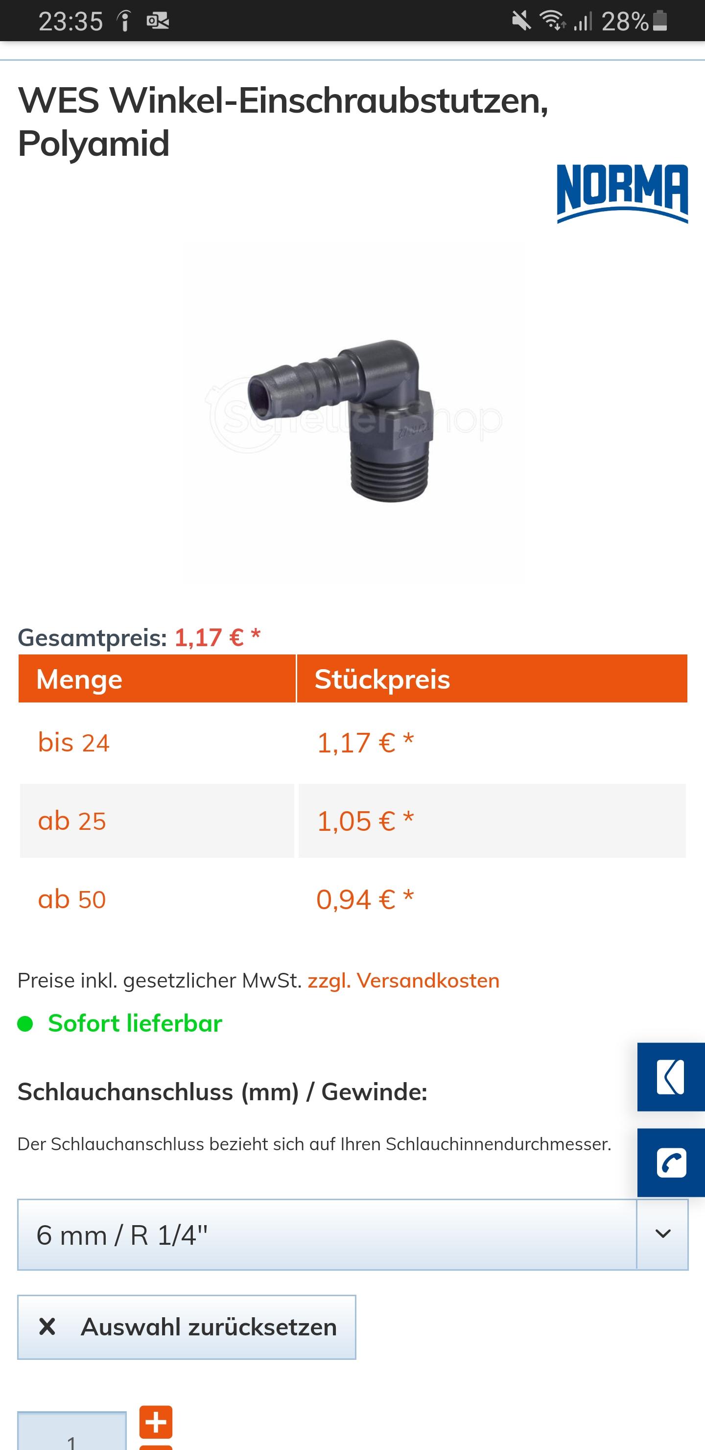

Also ich habe jetzt mal einiges rumgelesen.
Auch wenn diese Kupplungen hoch gelobt werden, würde ich doch gerne auf solche verzichten.
Sofern ich das verstehe könnte ich statt dieser Kupplungen auch einfach Winkel Einschraubstutzen nehmen richtig?
Nur ist die Frage welche passen hier genau sprich Gewinde und Durchmesser.

vor einer Stunde schrieb Marco1909:
Und wie trennst Du dann die Leitungen um den Tank abzunehmen?
