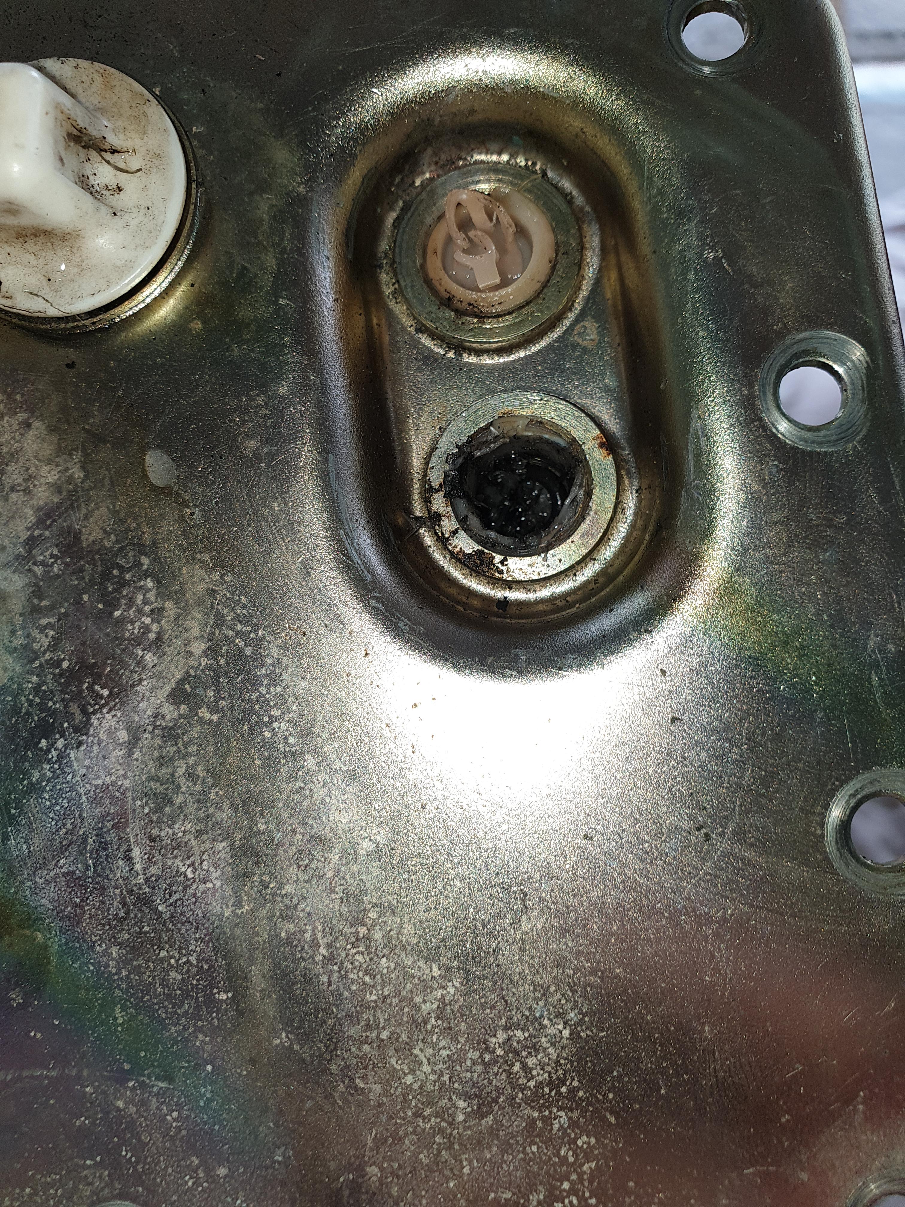

Marco1909 Geschrieben 20. Juni 2022 Autor report Teilen Geschrieben 20. Juni 2022 Jemand einen Plan wie man die scheiss alten Teile raus bekommt weder mit torx noch Schlitz machbar...... hab nur noch ein Loch mit Plastik.... Zitieren Link zu diesem Kommentar Auf anderen Seiten teilen Mehr Optionen zum Teilen...
minischda Geschrieben 20. Juni 2022 report Teilen Geschrieben 20. Juni 2022 Torx warm machen, sodass der richtig in den Anschluss "reinschmelzt", ansonsten bleibt nur stückweise rausbrokeln Zitieren Link zu diesem Kommentar Auf anderen Seiten teilen Mehr Optionen zum Teilen...
Marco1909 Geschrieben 20. Juni 2022 Autor report Teilen Geschrieben 20. Juni 2022 (bearbeitet) Das mit dem Torx hat nicht geklappt. Jetzt ist die Frage.... wie bekomme ich diesen rotz da raus ohne das Gewinde zu versauen.. Bearbeitet 20. Juni 2022 von Marco1909 Zitieren Link zu diesem Kommentar Auf anderen Seiten teilen Mehr Optionen zum Teilen...
Marco1909 Geschrieben 20. Juni 2022 Autor report Teilen Geschrieben 20. Juni 2022 Der Rotz ist leider Plastik und geht nichtmal mit Zahnarztwerkzeug raus Zitieren Link zu diesem Kommentar Auf anderen Seiten teilen Mehr Optionen zum Teilen...
SiRoBo Geschrieben 20. Juni 2022 report Teilen Geschrieben 20. Juni 2022 (bearbeitet) Das Gewinde in der Tankplatte ist parallel (BSPP; nur das eingeschraubte Teil hat ein konisches BSPV Gewinde). Also geht auch ein 11 mm Bohrer (theoretisch hat das Gewinde ein Kernloch von 11,8 mm, kann aber bei der Qualität der Anschlüsse ziemlich variieren), um das Kernloch halbwegs zu räumen. Dann mit einem BSPP 1/4“ Gewindeschneider den Rest rausmachen. Dafür aber besser den Druckregler und den Spritfilter trennen und dann mit Druckluft durchblasen. Bearbeitet 20. Juni 2022 von SiRoBo Zitieren Link zu diesem Kommentar Auf anderen Seiten teilen Mehr Optionen zum Teilen...

Marco1909 Geschrieben 20. Juni 2022 Autor report Teilen Geschrieben 20. Juni 2022 Was ein Tag, Also es lag wohl an diesen Systemen von AFT, welche nach 2 Gewindegängen bereits schwergängig liefen. Also wollte ich es natürlich nicht übertreiben und ging lieber auf Nummer sicher. Pustekuchen... Man muss die Teile mit roher Gewalt bis 3-4mm vor Schluss reinnudeln. Jetzt hält es dicht, hoffe das bleibt auch so. Empfehlen kann ich die Teile definitiv nicht. Auch die Dichtpaste die AFT empfiehlt ist wohl auch nicht zu gebrauchen und nach 5 Minuten so hart das man gerade wieder alles reinigen darf. Letzt hat Teflonband und verdammt viel Kraftaufwand die Sache geregelt. Zitieren Link zu diesem Kommentar Auf anderen Seiten teilen Mehr Optionen zum Teilen...
