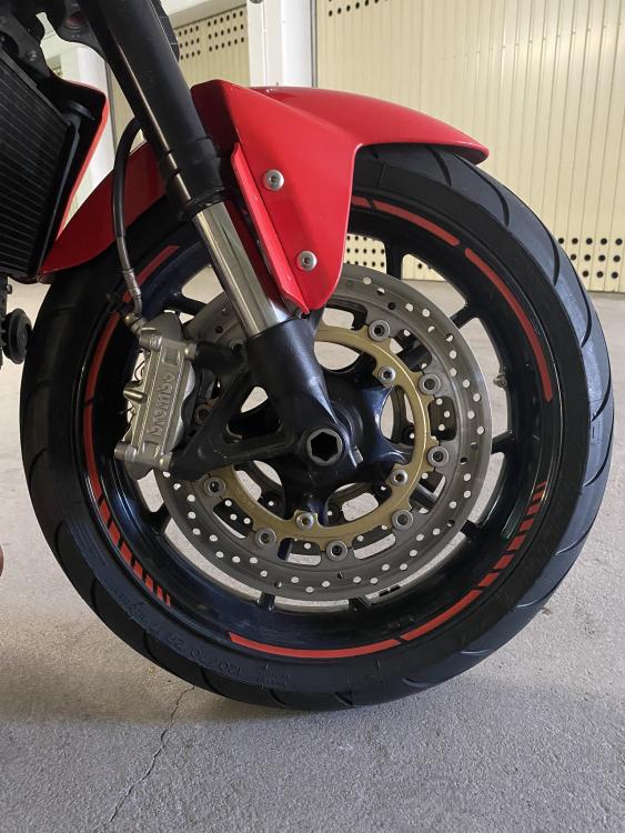

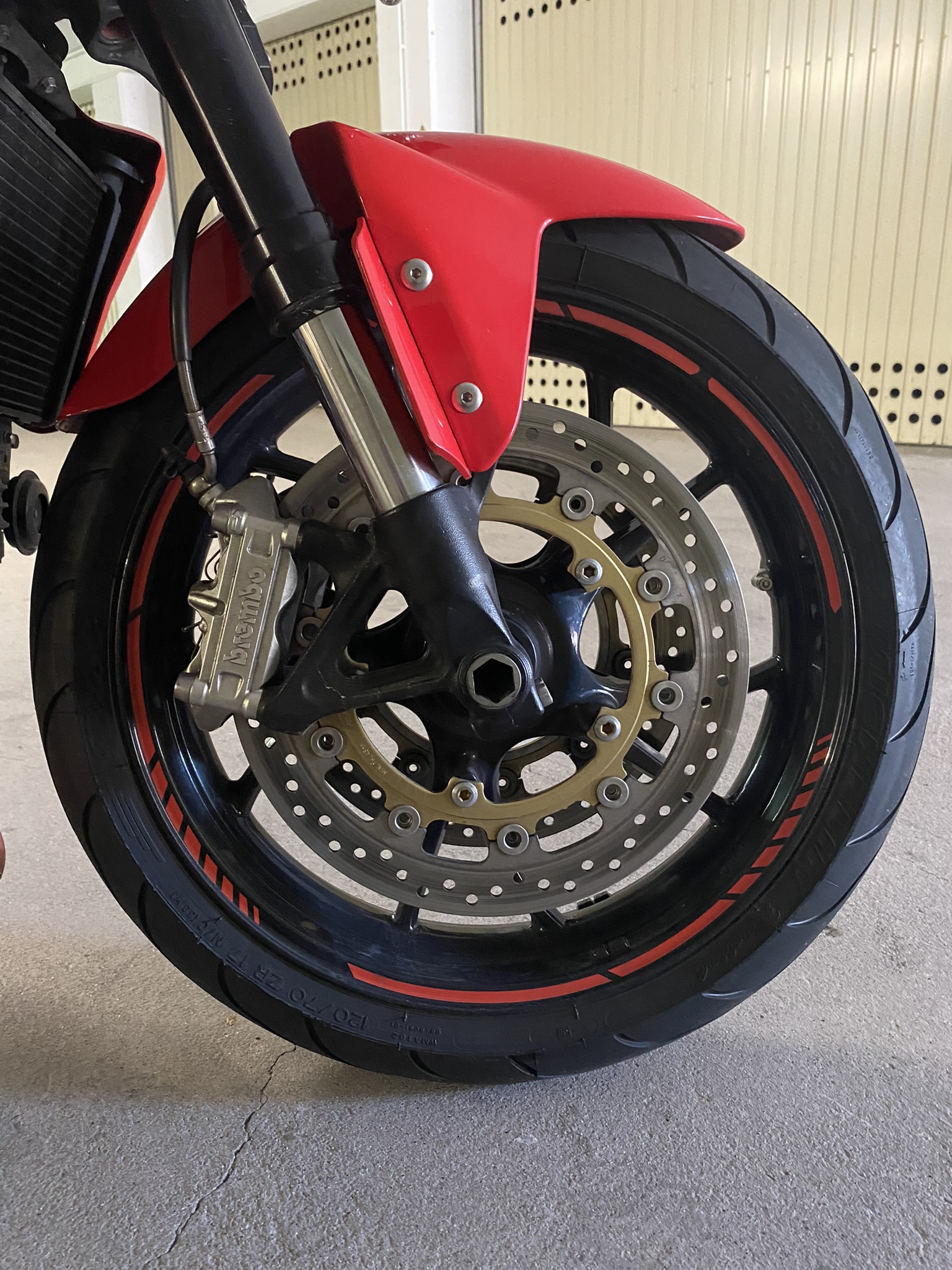

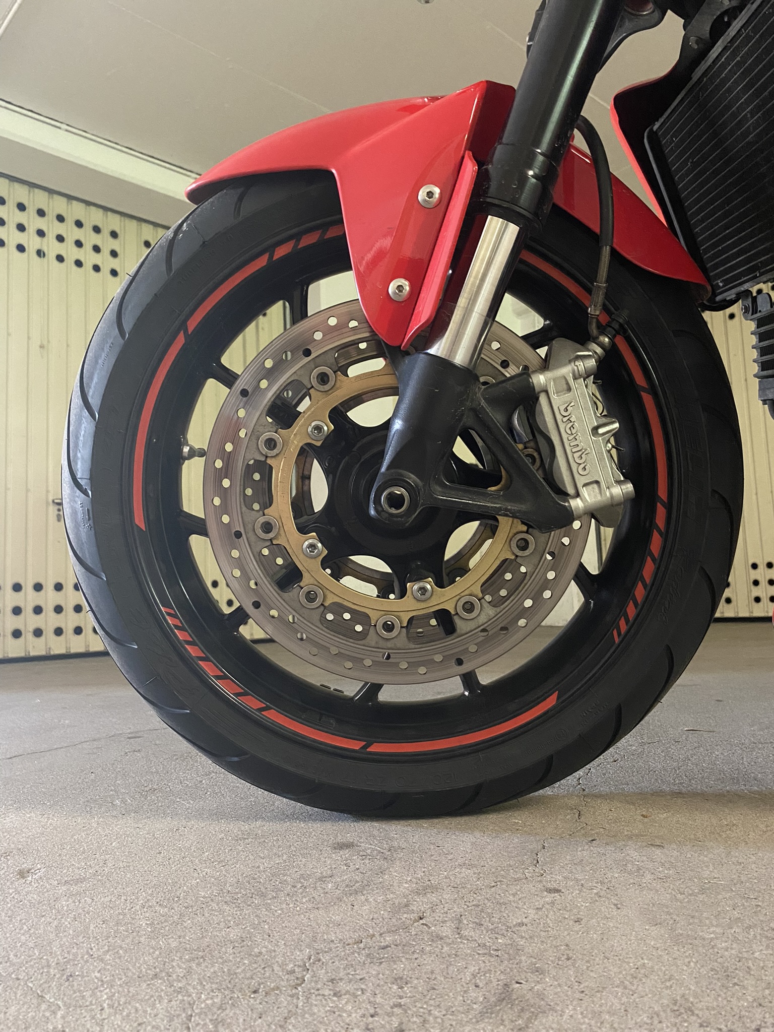

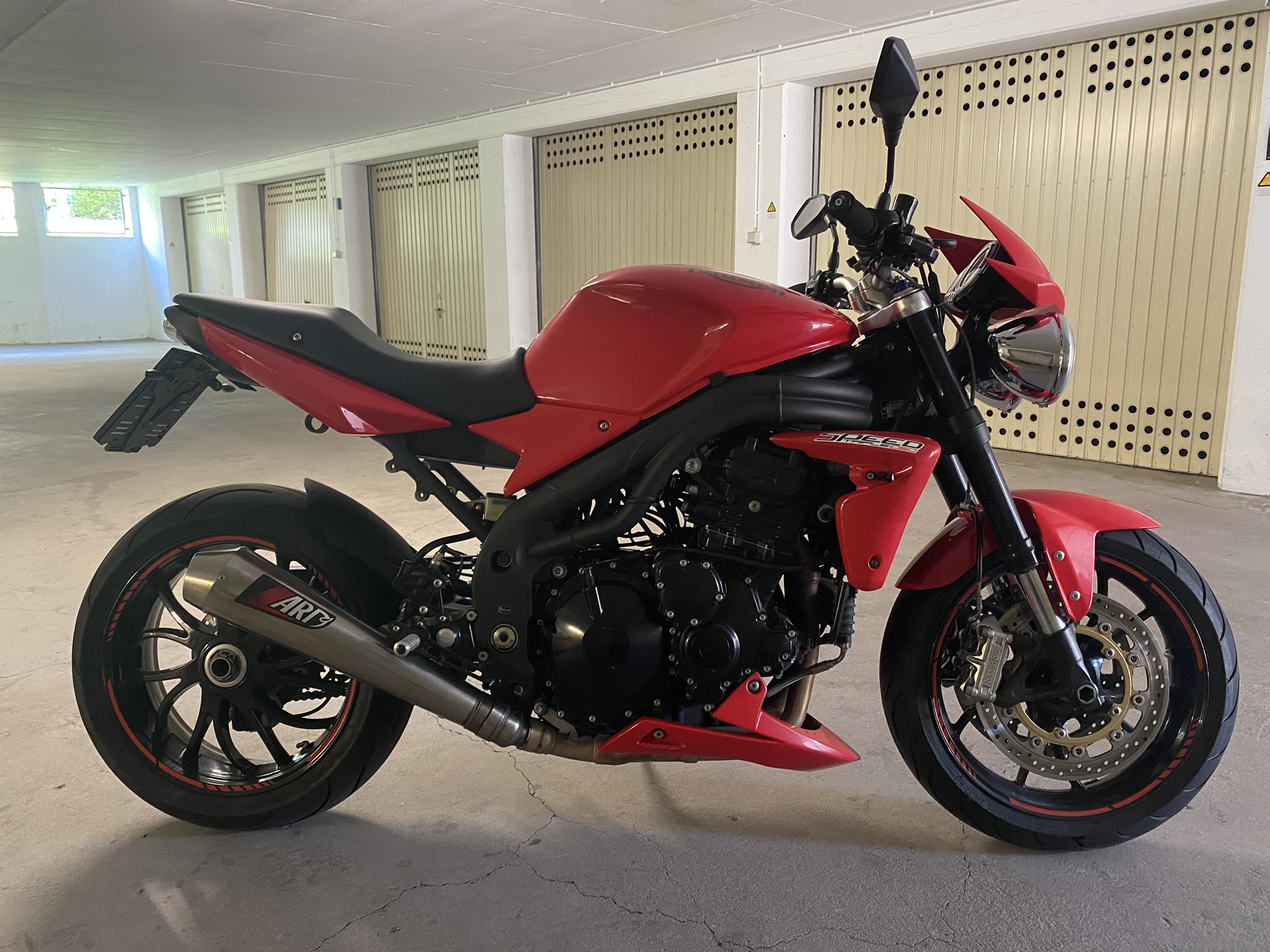

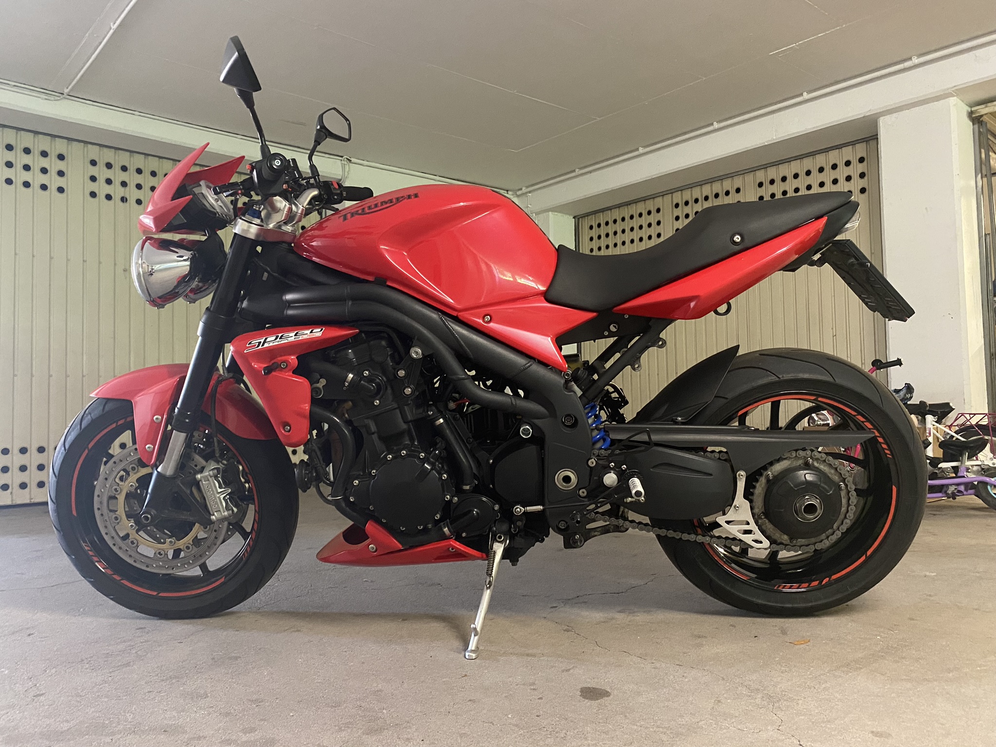

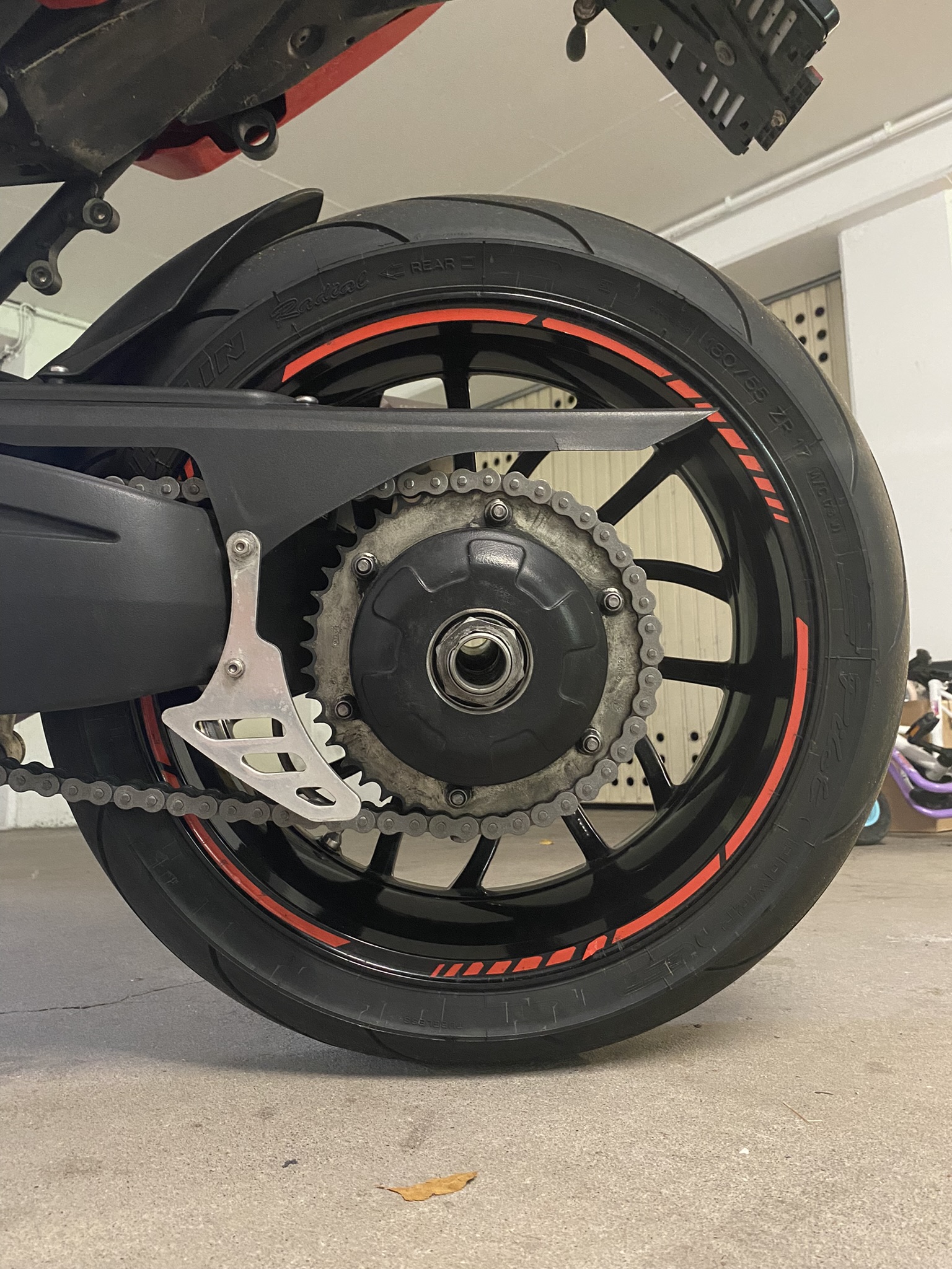

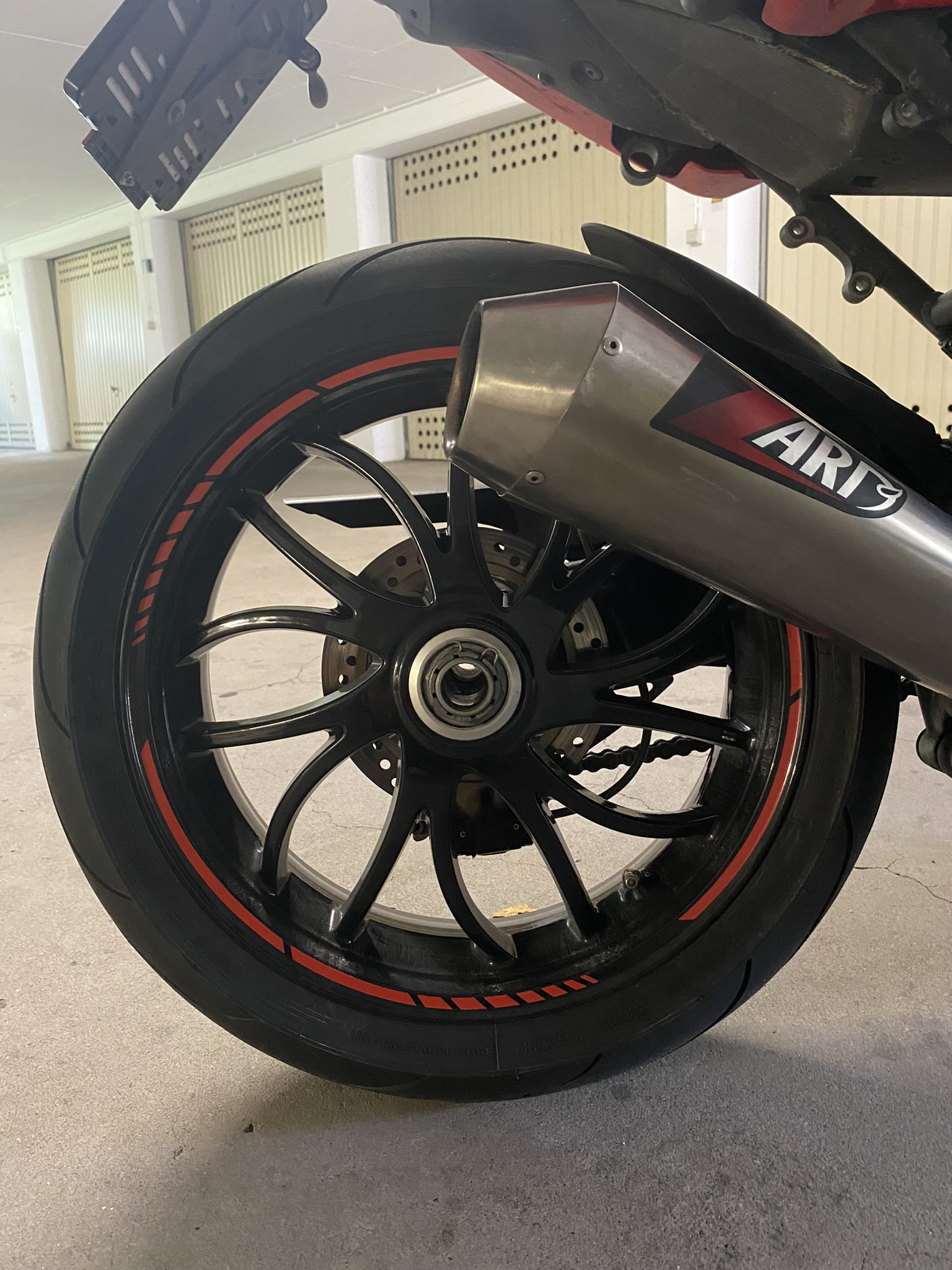

Die Bilder wurden gewünscht...

Also für mich sehen die Bremsscheiben vorne auf den Fotos nicht mehr so schön aus!? Evtl. täuscht das ja auf den Bildern aber sehen schon etwas eingelaufen aus!? Bin immer noch der Meinung das das Problem aus der Richtung kommen muss...
Ich habe um die Bremsen auszuschließen, mal ne kurze Probefahrt gemacht ohne Bremsbeläge, damit diese kein Kontakt zur Scheibe haben.
Dieses Ruckeln/Zuckeln war immer noch da.

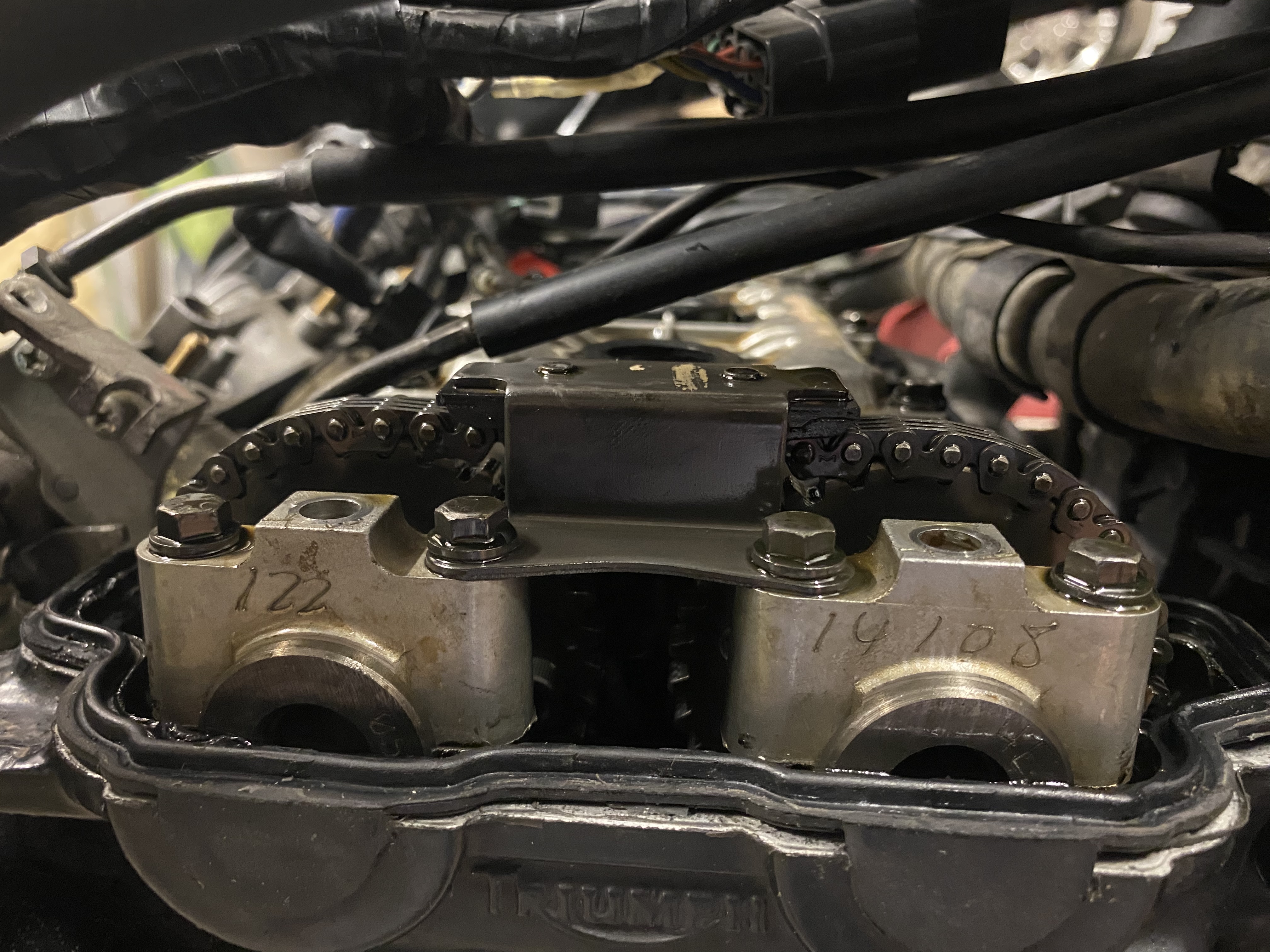

Sind diese Gravuren ab Werk oder hat mein Bock schon mal neue bekommen ?
vor 5 Stunden schrieb Heylenium:
Neue was? Neue Gravuren?
Die Gravuren auf den klemmböcken.
die 122 und 14/08 ???

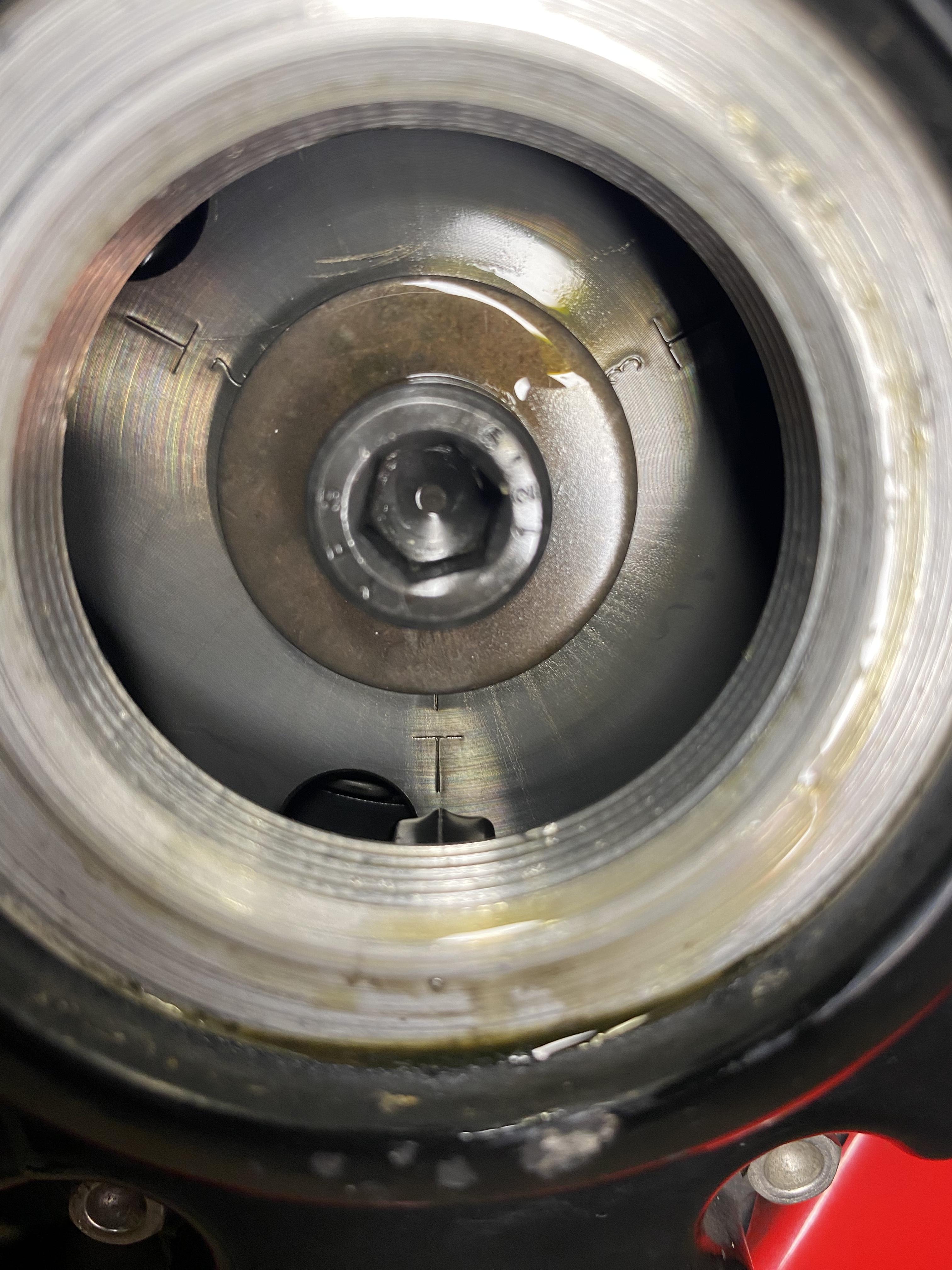

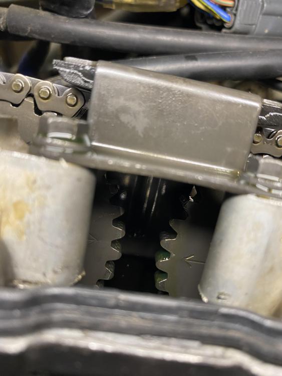

Steuerzeit stimmt auch
