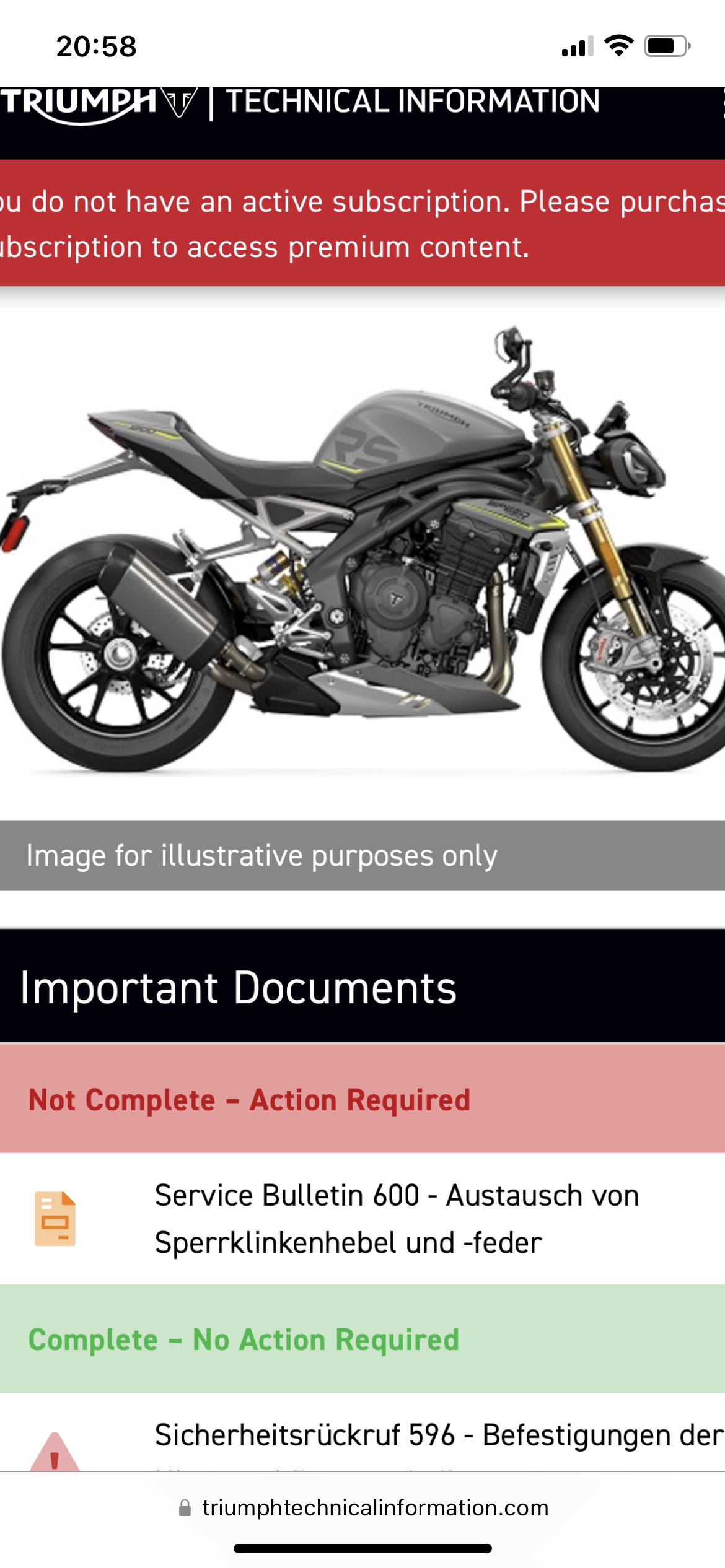

Kneesliding Geschrieben 1. Februar 2023 report Teilen Geschrieben 1. Februar 2023 Bei mir im System sind folgendes hinterlegt... Zitieren Link zu diesem Kommentar Auf anderen Seiten teilen Mehr Optionen zum Teilen...

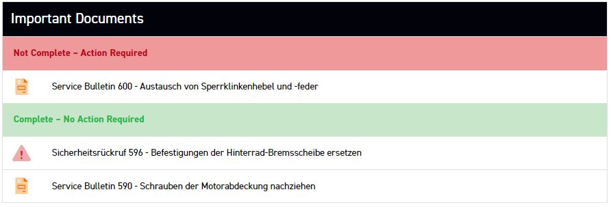

Amerigo Geschrieben 1. Februar 2023 report Teilen Geschrieben 1. Februar 2023 (bearbeitet) OK - bei mir auch. Seit heute. Also sind wir alle betroffen. Gruss Amerigo Bearbeitet 1. Februar 2023 von Amerigo Zitieren Link zu diesem Kommentar Auf anderen Seiten teilen Mehr Optionen zum Teilen...

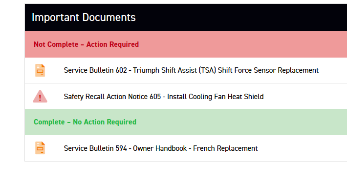

Amerigo Geschrieben 1. Februar 2023 report Teilen Geschrieben 1. Februar 2023 Kein Drama, dieses "Hitzeschild" - scheint nur eine kleine Abdeckung zu sein: Zitieren Link zu diesem Kommentar Auf anderen Seiten teilen Mehr Optionen zum Teilen...

Flipper Geschrieben 1. Februar 2023 report Teilen Geschrieben 1. Februar 2023 Bei mir ist die Schaltungsfeder hinterlegt. Reifenfresser reagierte darauf 1 Zitieren Link zu diesem Kommentar Auf anderen Seiten teilen Mehr Optionen zum Teilen...

Smutje Geschrieben 2. Februar 2023 report Teilen Geschrieben 2. Februar 2023 Moin, bei mir ist auch nur die Feder an der Schaltung hinterlegt. Habe gestern aber einen Anruf meines Triumph-Händlers bekommen, der mir mitteilte, das die Feder an der Schaltung und das Hitzeschild gemacht werden sollen. Zitieren Link zu diesem Kommentar Auf anderen Seiten teilen Mehr Optionen zum Teilen...

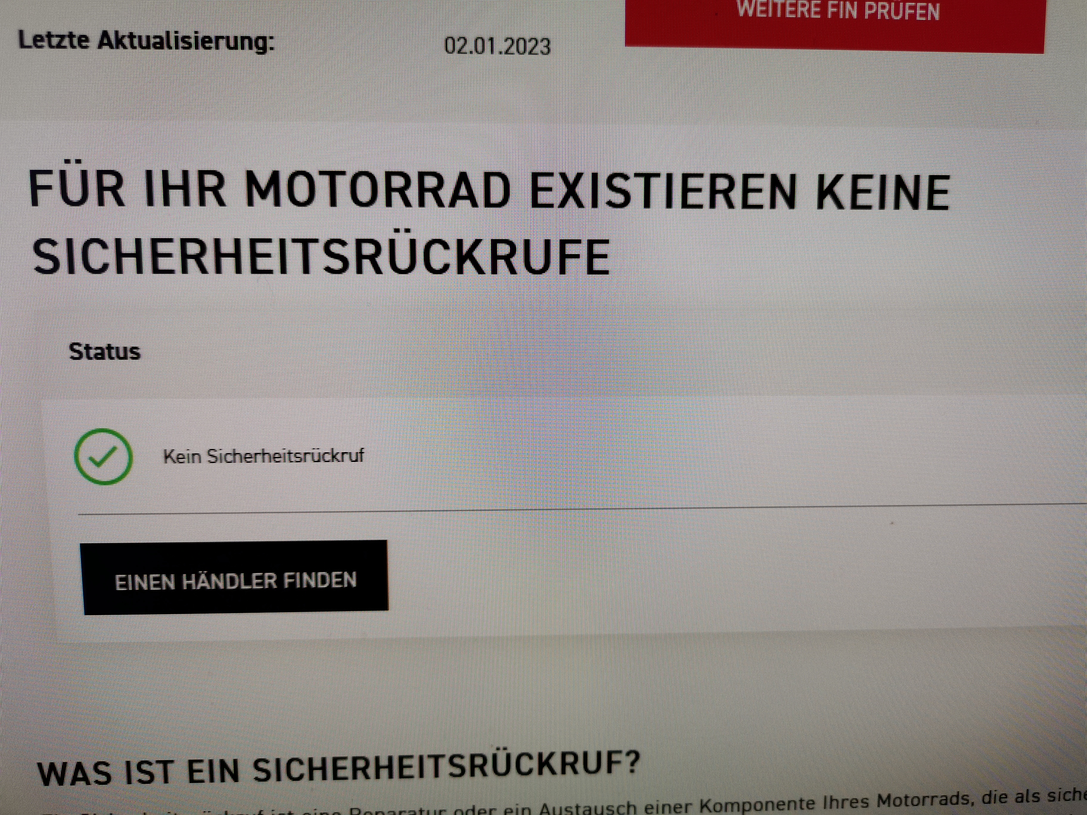

Kneesliding Geschrieben 2. Februar 2023 report Teilen Geschrieben 2. Februar 2023 wenn man hier schaut, Suchfunktion für Sicherheitsrückrufe | For the Ride (triumphmotorcycles.de) wird bei mir auch nichts angezeigt. nur unter: https://triumphtechnicalinformation.com/ sehe ich was. Zitieren Link zu diesem Kommentar Auf anderen Seiten teilen Mehr Optionen zum Teilen...
Flipper Geschrieben 2. Februar 2023 report Teilen Geschrieben 2. Februar 2023 vor 1 Stunde schrieb Reifenfresser: Von wo bist du eigentlich frage nur wegen den regionalen Unterschieden ,weil Grinser hat nichts hinterlegt und kommt aus der Pfalz NRW, Kreis Paderborn 33106 Zitieren Link zu diesem Kommentar Auf anderen Seiten teilen Mehr Optionen zum Teilen...
Michl 60 Geschrieben 2. Februar 2023 report Teilen Geschrieben 2. Februar 2023 vor 3 Stunden schrieb Kneesliding: wenn man hier schaut, Suchfunktion für Sicherheitsrückrufe | For the Ride (triumphmotorcycles.de) wird bei mir auch nichts angezeigt. nur unter: https://triumphtechnicalinformation.com/ sehe ich was. Ist bei mir auch so, beim oberen Link ist nichts hinterlegt. Beim unteren Link dagegen erscheint der Hitzeschutzschild. Ich hoffe nur, das bei der Reperatur der gebrochenen Schaltfeder bereits das verbesserte Material aus dem Rückruf verbaut wurde. Zitieren Link zu diesem Kommentar Auf anderen Seiten teilen Mehr Optionen zum Teilen...

Andi702 Geschrieben 15. Februar 2023 report Teilen Geschrieben 15. Februar 2023 Am 2.2.2023 um 08:32 schrieb Kneesliding: wenn man hier schaut, Suchfunktion für Sicherheitsrückrufe | For the Ride (triumphmotorcycles.de) wird bei mir auch nichts angezeigt. nur unter: https://triumphtechnicalinformation.com/ sehe ich was. Nachdem vor 2-3 wochen bei mir noch nix war, hat sich das nun geändert : FÜR IHR MOTORRAD EXISTIERT 1 AUSSTEHENDER RÜCKRUF Status Ausstehender Rückruf Datum des Rückrufs Jan 31, 2023 NHTSA-Nummer 23V006 Zusammenfassung The radiator fan may malfunction due to overheating caused by high ambient temperature and slow-moving traffic conditions. Konsequenz Coolant may be displaced if the rider ignores the instrument warning light and continues to operate the motorcycle at low-speed, which increases the risk of aninjury. Mängelbeseitigung Triumph Motorcycles Ltd has authorized your dealer to install an additional Heatshield, free of charge to you including parts and labor. WHAT TO DO NEXT? Wir sind auf Ihre Unterstützung angewiesen, um das betroffene Teil unverzüglich reparieren oder austauschen zu können und somit die maximale Sicherheit Ihres Motorrads wieder herzustellen. Bitte wenden Sie sich an einen Triumph-Vertragshändler in Ihrer Nähe oder Ihren bevorzugten Triumph-Vertragshändler und vereinbaren Sie einen Termin mit ihm, damit die erforderlichen Arbeiten an Ihrem Motorrad unverzüglich durchgeführt werden können. Um einen Händler in Ihrer Nähe zu finden, können Sie die Händlersuche auf unserer Webseite nutzen. Zitieren Link zu diesem Kommentar Auf anderen Seiten teilen Mehr Optionen zum Teilen...
