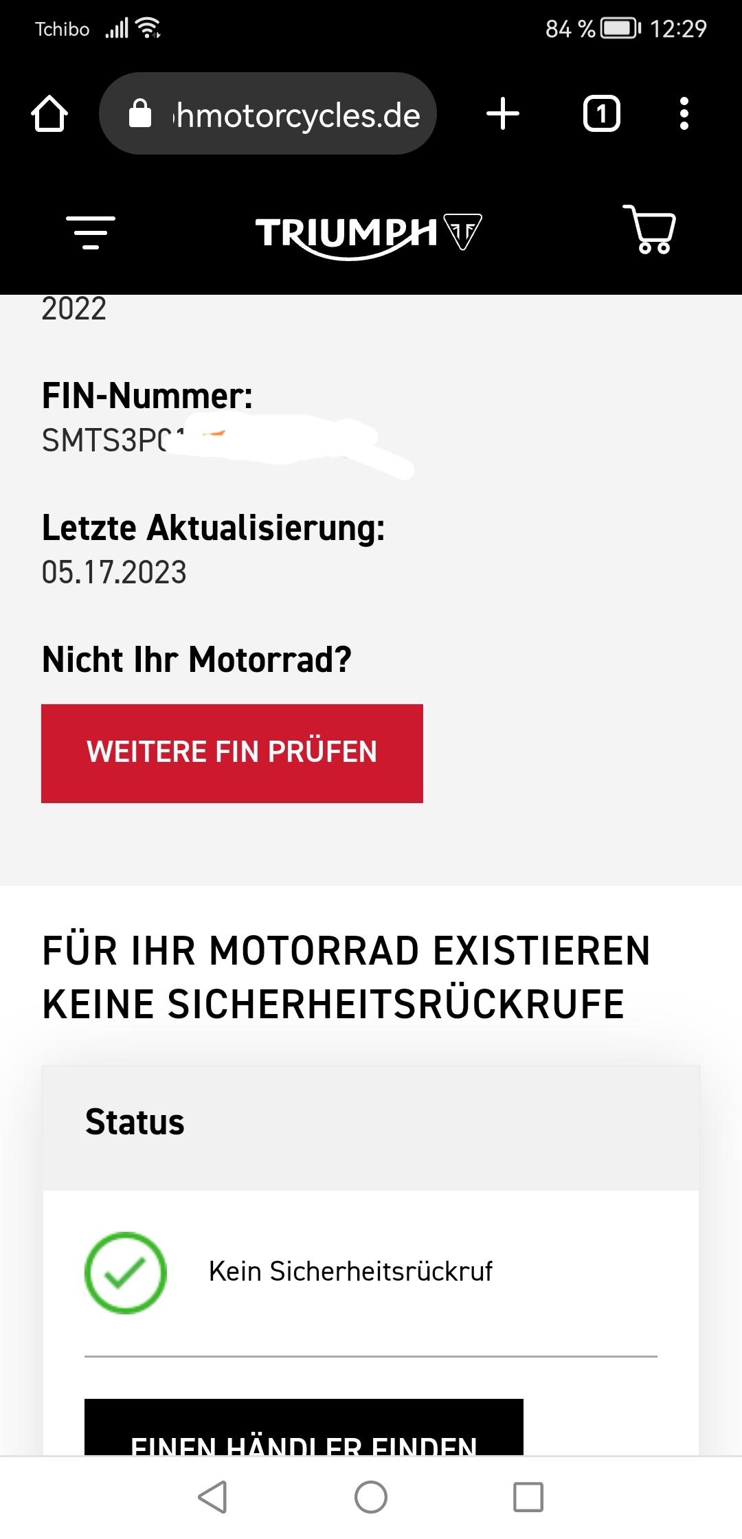

Speedy1968 Geschrieben 18. Mai 2023 report Teilen Geschrieben 18. Mai 2023 Bei mir ist es jetzt erledigt, keine ausstehenden Rückrufe mehr. Zitieren Link zu diesem Kommentar Auf anderen Seiten teilen Mehr Optionen zum Teilen...
