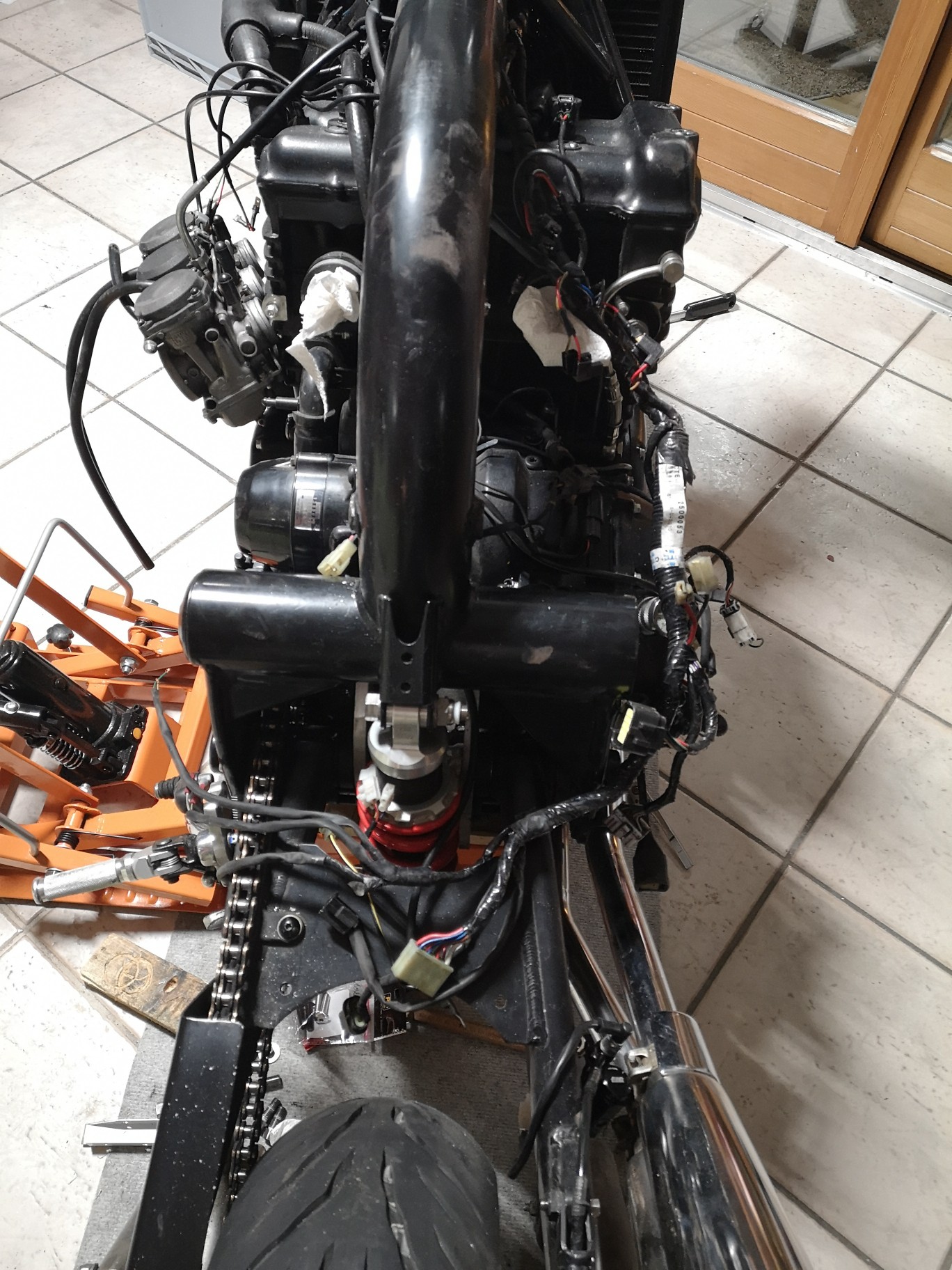

schmidei Geschrieben 2. Februar 2023 report Teilen Geschrieben 2. Februar 2023 ......ich hab hier ein Stahlrohr 77mm mit 2,5mm Wandstärke. Da möchte ich ein 10mm Loch reinbohren. Wird das die Stabilität, die Steifigkeit, stark beeinträchtigen? Zitieren Link zu diesem Kommentar Auf anderen Seiten teilen Mehr Optionen zum Teilen...
East Geschrieben 2. Februar 2023 report Teilen Geschrieben 2. Februar 2023 Nein Zitieren Link zu diesem Kommentar Auf anderen Seiten teilen Mehr Optionen zum Teilen...
Hinundher Geschrieben 2. Februar 2023 report Teilen Geschrieben 2. Februar 2023 Kommt drauf an, wie es belastet wird. Eine koaxiale Druckbelastung wird nix ausrichten.Biegen mit dem Loch als Mittelpunkt schon eher. Hängt von der Belastungshöhe ab. VG, der P. Zitieren Link zu diesem Kommentar Auf anderen Seiten teilen Mehr Optionen zum Teilen...
schmidei Geschrieben 2. Februar 2023 Autor report Teilen Geschrieben 2. Februar 2023 Biegebelastung ja, in sehr geringen Maßen. Und die Bohrung wäre nicht mittig. Zitieren Link zu diesem Kommentar Auf anderen Seiten teilen Mehr Optionen zum Teilen...
Hinundher Geschrieben 2. Februar 2023 report Teilen Geschrieben 2. Februar 2023 (bearbeitet) Wie gesagt, wenn die Parameter unbekannt sind, kann auch bei einer minimalen Belastung (Rohrlänge 150 m ) dieses Loch, in der entsprechenden Position, ein Soll-Knickpunkt sein. VG, der P. EDIT: 77mm Durchmesser oder Länge ? Bearbeitet 2. Februar 2023 von Hinundher Zitieren Link zu diesem Kommentar Auf anderen Seiten teilen Mehr Optionen zum Teilen...
schmidei Geschrieben 2. Februar 2023 Autor report Teilen Geschrieben 2. Februar 2023 77mm Durchmesser, 320mm lang......ach,scheißegal........da, also in das Querrohr, soll links und rechts je ein 10-er Loch oben rein. Die freie Länge ist 110mm.... Zitieren Link zu diesem Kommentar Auf anderen Seiten teilen Mehr Optionen zum Teilen...
East Geschrieben 2. Februar 2023 report Teilen Geschrieben 2. Februar 2023 Pfft, da passiert nix Zitieren Link zu diesem Kommentar Auf anderen Seiten teilen Mehr Optionen zum Teilen...
schmidei Geschrieben 2. Februar 2023 Autor report Teilen Geschrieben 2. Februar 2023 Ja, seh ich auch so. Bohrt sich nur leichter wenn sowas einer mit Ahnung sagt. Ich als Bürostuhlwarmhalter..... Zitieren Link zu diesem Kommentar Auf anderen Seiten teilen Mehr Optionen zum Teilen...

East Geschrieben 2. Februar 2023 report Teilen Geschrieben 2. Februar 2023 Willst Du da ein Durchgangsloch bohren oder nur von oben ein Loch? Zitieren Link zu diesem Kommentar Auf anderen Seiten teilen Mehr Optionen zum Teilen...
schmidei Geschrieben 2. Februar 2023 Autor report Teilen Geschrieben 2. Februar 2023 Nur von oben, eins links, eins rechts. Grund? Geklaute Idee umsetzen. Das wird der Kühler-Ausgleichsbehälter. Ich bin also nicht der Erste. Aber der Ahnungsloseste Zitieren Link zu diesem Kommentar Auf anderen Seiten teilen Mehr Optionen zum Teilen...
East Geschrieben 2. Februar 2023 report Teilen Geschrieben 2. Februar 2023 Dann mach ruhig, da passiert nix von der Stabilität her Zitieren Link zu diesem Kommentar Auf anderen Seiten teilen Mehr Optionen zum Teilen...
schmidei Geschrieben 2. Februar 2023 Autor report Teilen Geschrieben 2. Februar 2023 Jo, mach ich..... Zitieren Link zu diesem Kommentar Auf anderen Seiten teilen Mehr Optionen zum Teilen...

Krylov Geschrieben 3. Februar 2023 report Teilen Geschrieben 3. Februar 2023 Ich würde es aus bruchmechanischen Gründen lassen, gerade an tragenden Teilen wie dem Rahmen. Instruktiv ist dazu Folie Nr.5 aus dem Bruchmechaniksteilkurs der Uni Siegen zum Thema Materialermüdung: Mit einem kreisrunden Loch steigen die mechanischen Spannungen lokal um den Faktor 3 an (analytische Lösung nach G. Kolosov); da würde ich dann regelmäßig nach Rissen Ausschau halten. (Auch Bürostuhlwarmhalter, aber mit vagen Erinnerungen an 30 Jahre altes Residualwissen aus „Höhere Mechanik“ bei Prof. Hahn…) Zitieren Link zu diesem Kommentar Auf anderen Seiten teilen Mehr Optionen zum Teilen...

triplehead Geschrieben 3. Februar 2023 report Teilen Geschrieben 3. Februar 2023 Wo genau sollen denn die 10er Löcher in das Querrohr rein? Was geschieht mit den Löchern? Werden da noch Stutzen eingeschweisst oder (Hart)gelötet, werden Gewinde reingeschnitten? Abhängig davon: Müssen es 10er Löcher sein? Lötet oder schweisst man Stutzen ein, können es auch kleinere Löcher sein und die Stelle erhält mehr Stabilität. Und nicht zuletzt: was hängt an diesem Querrohr alles dran? Motoraufhängung, die Hinterradschwinge? Wo und wie ist diese gelagert? Zitieren Link zu diesem Kommentar Auf anderen Seiten teilen Mehr Optionen zum Teilen...
