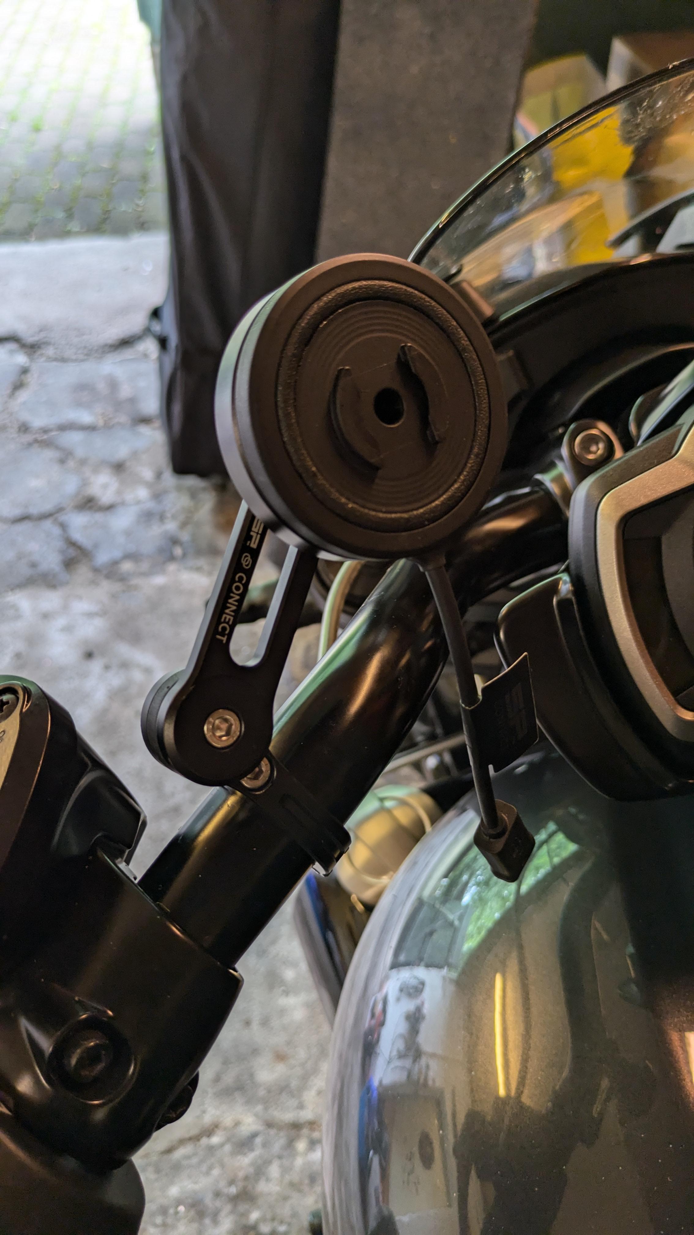

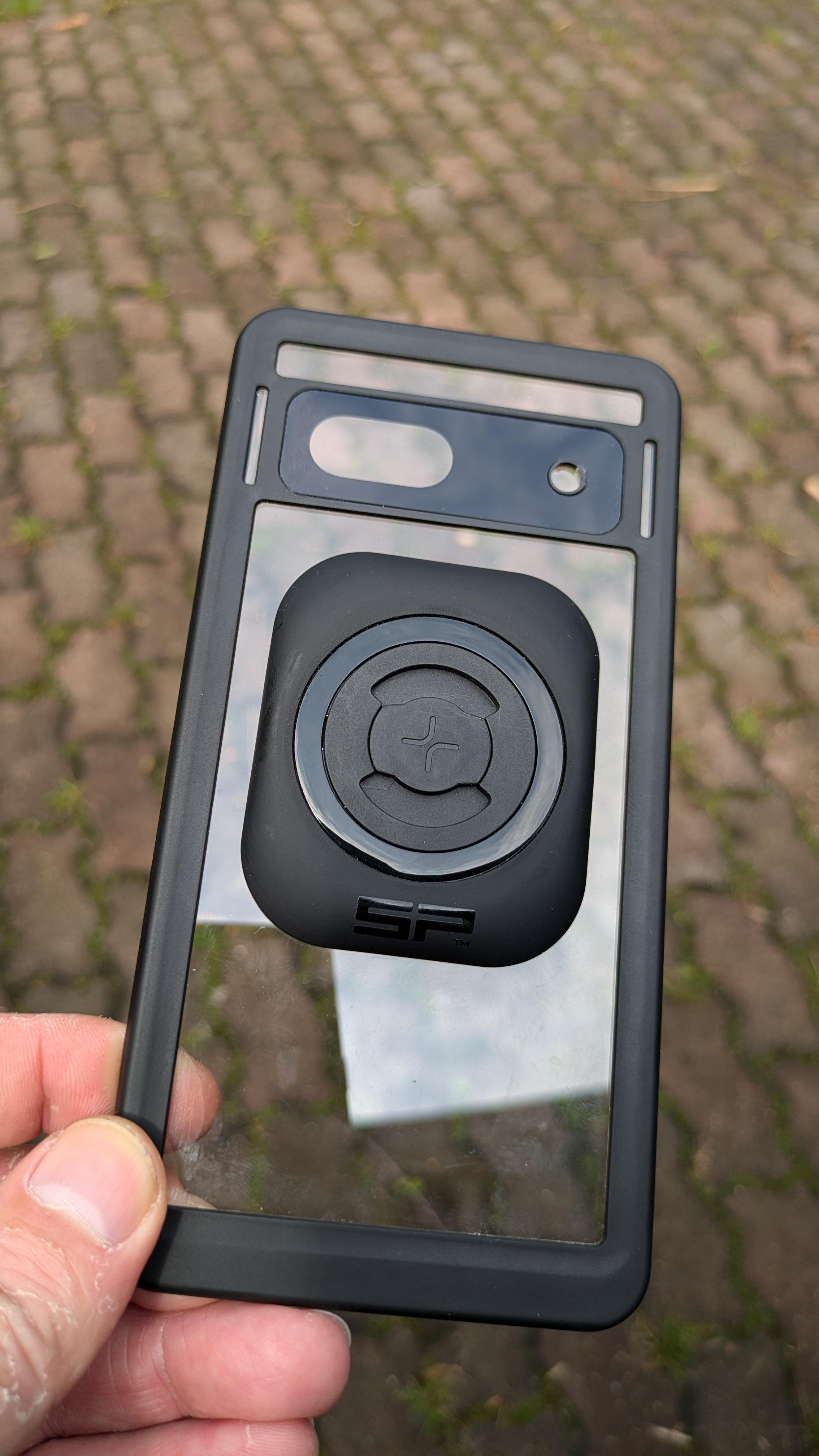

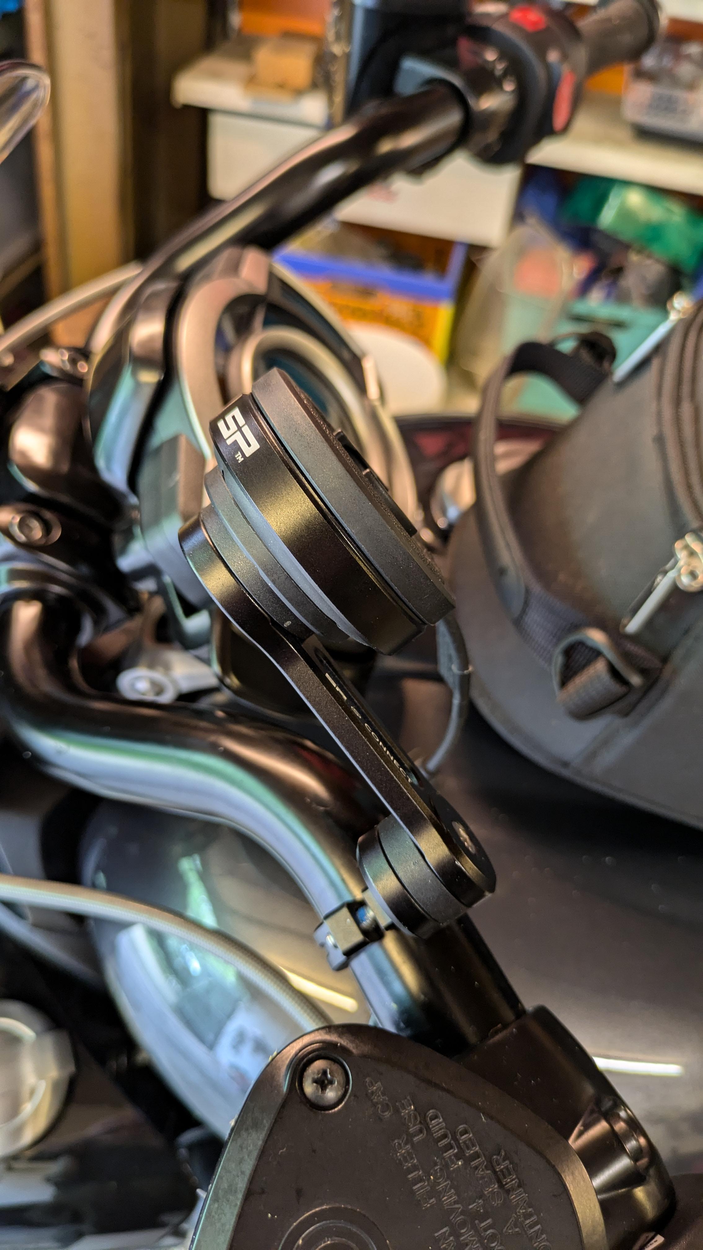

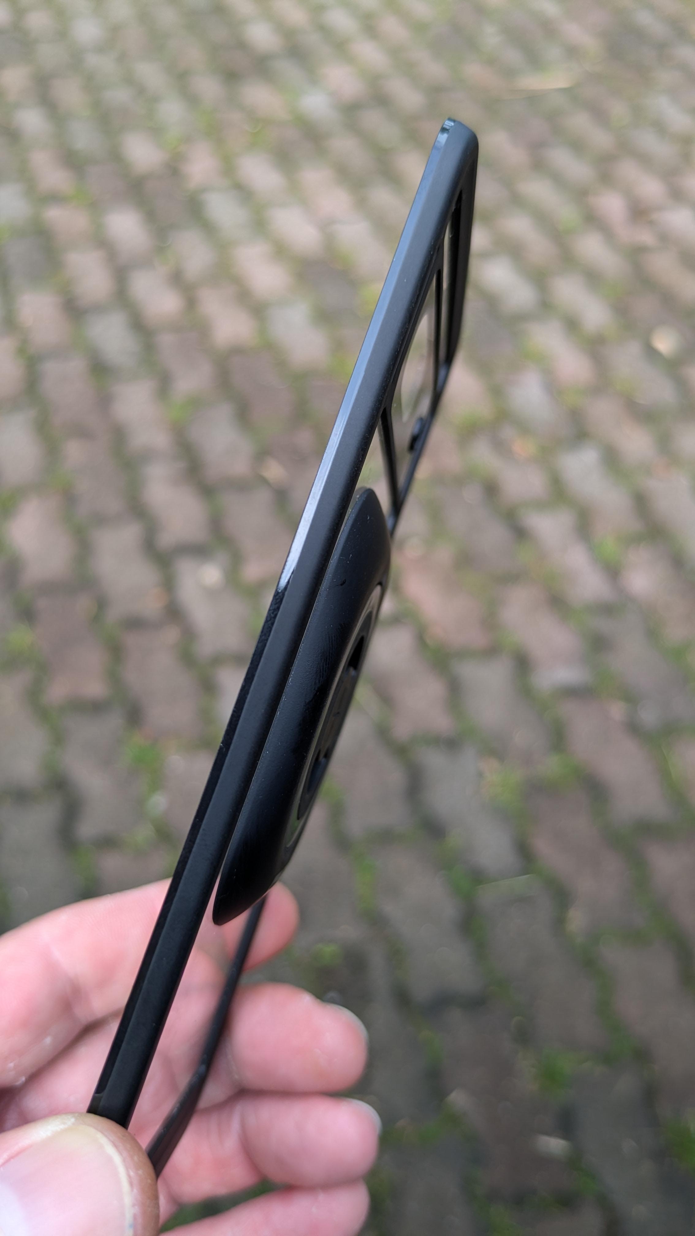

ich habe etwas erfolgreich ausprobiert und wollte es mit euch teilen.
Für mein Google Pixel 7a gibt es keine Hülle von SP-Connect.
Meine Idee war, eine stabile Hülle zu kaufen, die kabelloses Laden ermöglicht (keine Ahnung, ob das alle Hüllen können).
Bin bei Amazon fündig geworden.
Habe mir dann die MOTO MOUNT PRO Halterung und das UNIVERSAL INTERFACE klebe Ding bestellt.
Ein Kollege von mir hat das CHARGING ANTI VIBRATION MODULE.
Bin also zu ihm hingefahren, habe mein Smartphone in der Amazon Hülle verpackt, das klebe Ding in das CHARGING ANTI VIBRATION MODULE gedreht und mein Smartphone an das klebe Ding gehalten. Ein paar feine Korrekturen um die richtige Position zu finden und ZACK, mein Telefon lädt.
Also CHARGING ANTI VIBRATION MODULE bestellt und alles an mein Moped geschraubt. Smartphone, in der Amazon verpackten Hülle, an das CHARGING ANTI VIBRATION MODULE gedreht, und Zack ... nichts ... Lädt nicht. Stromversorgung vom Moped aus war in Ordnung.
Fluchender weise das CHARGING ANTI VIBRATION MODULE direkt mit einem Ladegerät verbunden (230V) und alles bestens. Smartphone wird geladen. :confused:
Alles wieder ans Moped verschraubt, Smartphone ans Ladegerät gedreht, nichts.
Dann kam die Erleuchtung :wink:, Motor starten! Die Moped-Batterie war wohl ein klein wenig zu schwach, mit laufendem Motor wurde das Smartphone sofort geladen.
Ob das jetzt auf jedes Smartphone, welches kabelloses Laden ermöglicht, übertragbar ist, kann ich nicht sagen.

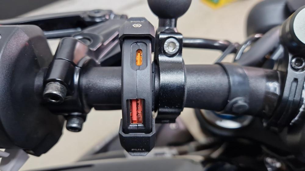

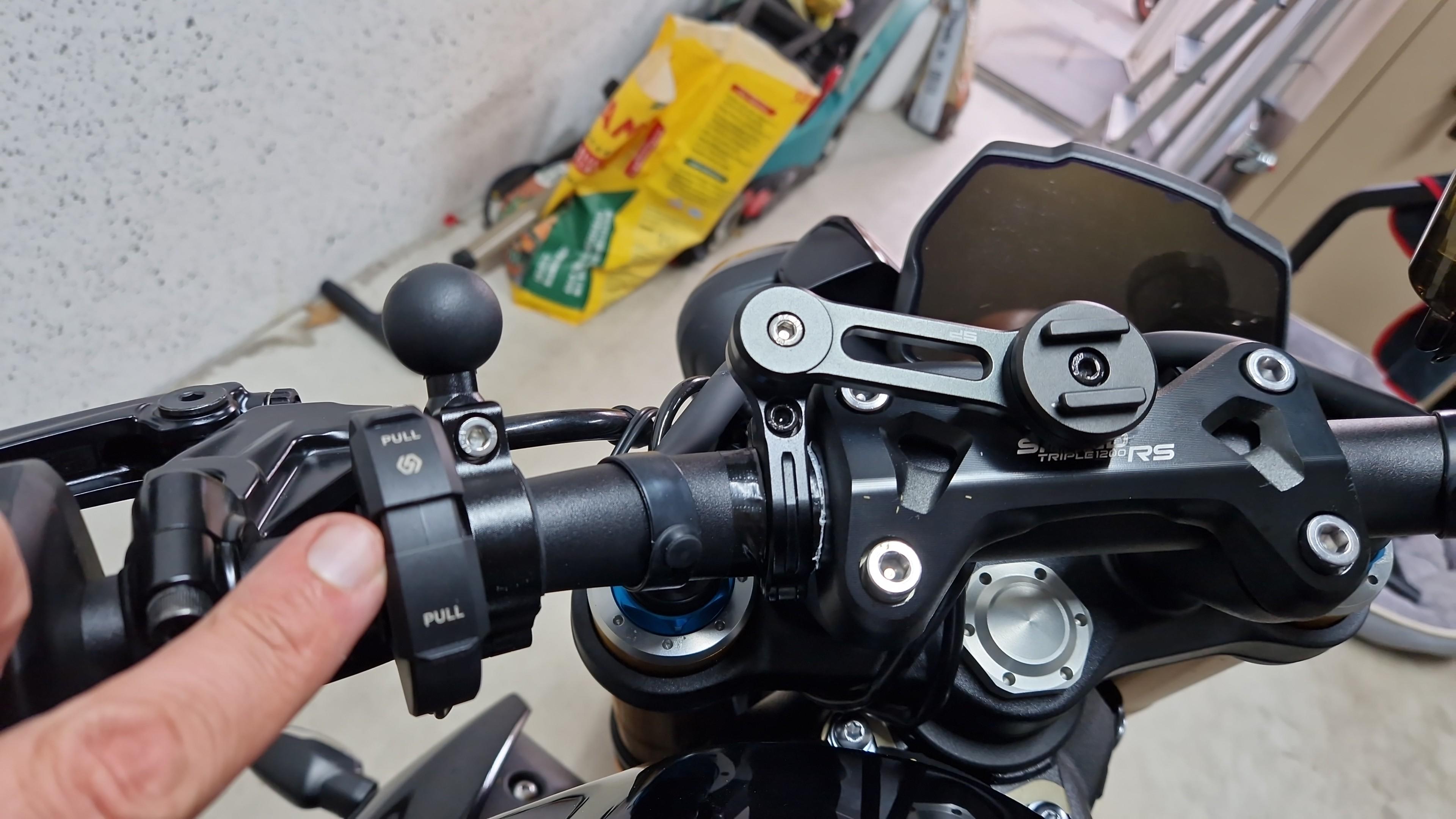

christianwarth78
Hab heute den Regentag auch genutzt,um Strom für Handy und Kamera an den Lenker zu legen.
