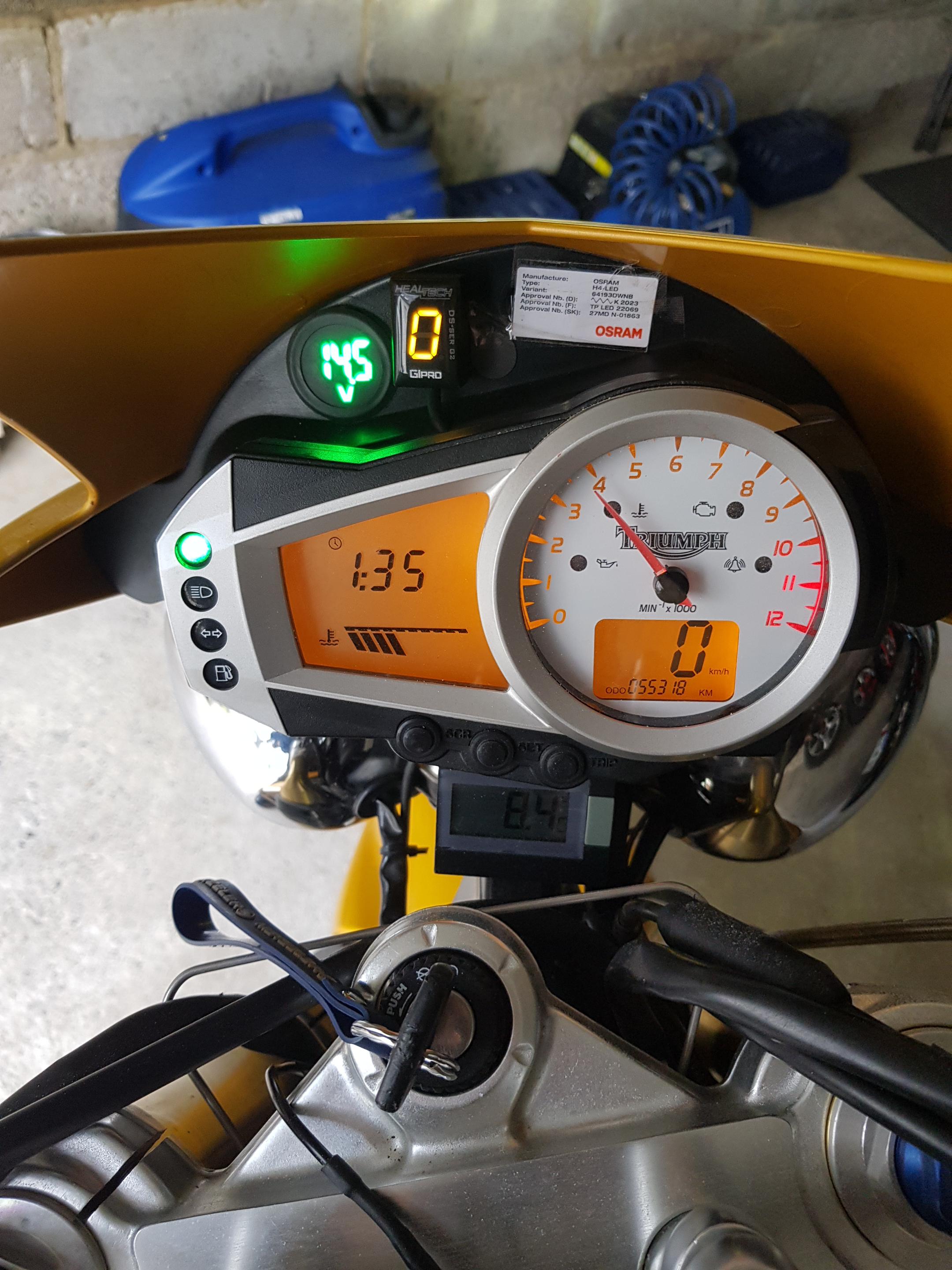

Hi, hier noch mal kurz ein Foto mit eingebauten Voltmeter, immer im Blick

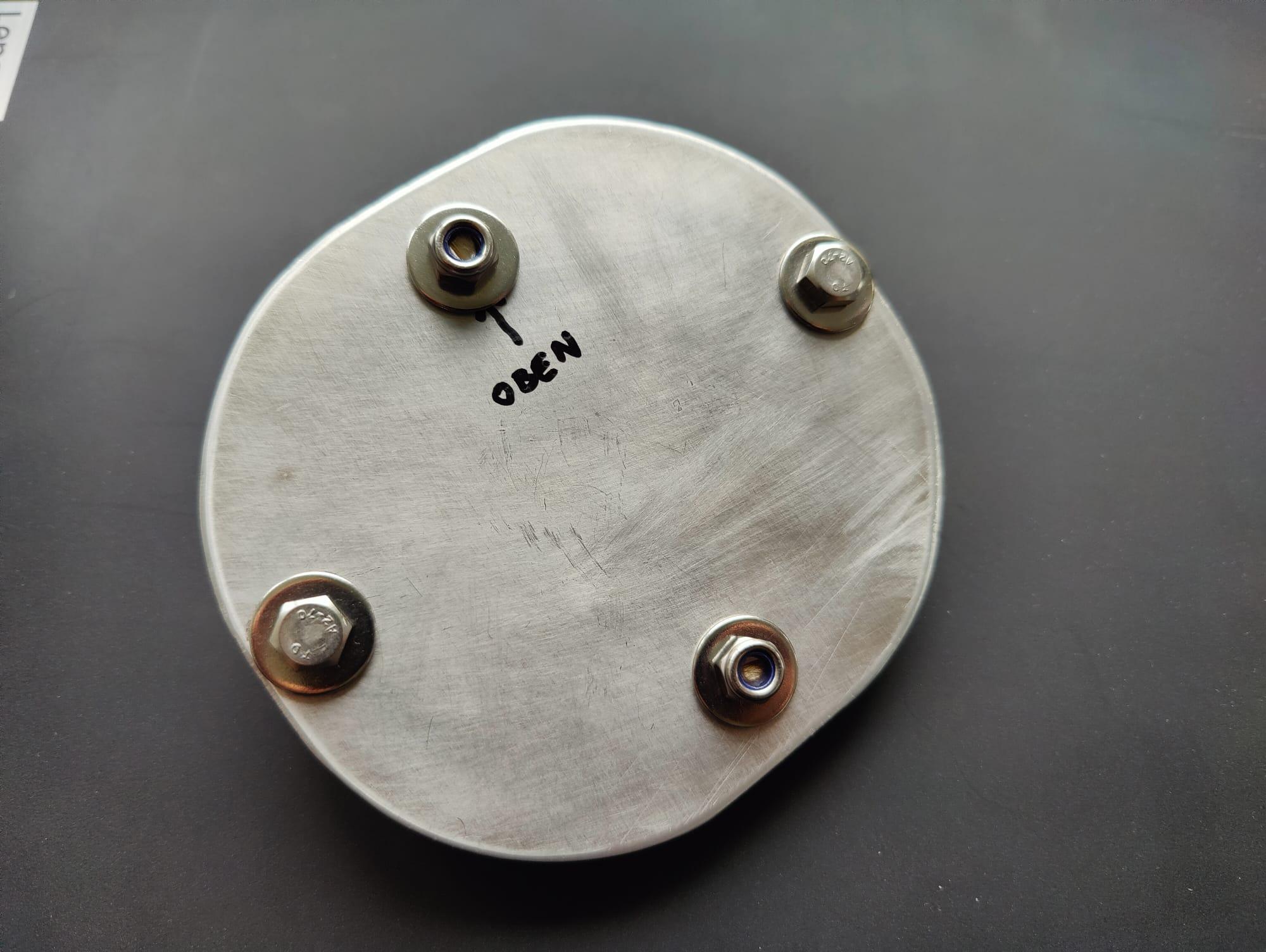

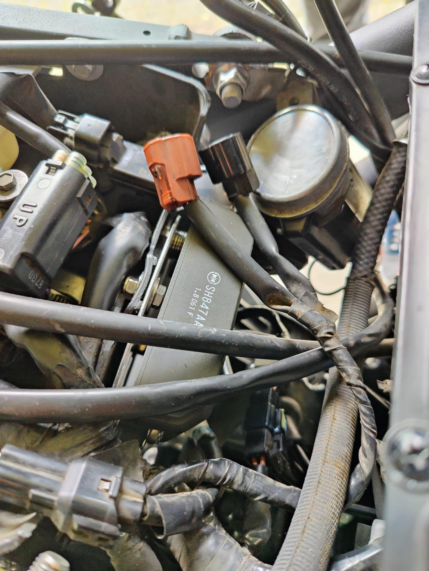

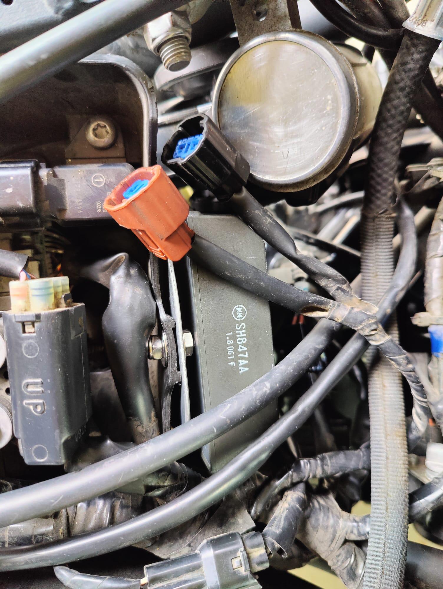

Mal wieder ein Update: Ich habe mir den Shindeng-deng-deng-deng (man riecht den Zweitakter förmlich :wink:) über Suzuki und das Adapterkabel über unseren starfighter besorgt. Der Ausbau des alten Reglers war schon bisschen fummelig, der Einbau des neuen erst recht kein Spaß. Aber okay, hat dann letztlich alles geklappt. Ich habe mir eine Adapterplatte aus Aluminium gebastelt, diese anstatt des alten Reglers an die Plastikwanne unter dem Sitz geschraubt  und auf wiederum diese dann den neuen Regler. Kabellängen waren perfekt, einzig das zu einem Strang mit Isolierband gebündelte Kabel musste gesplittet werden. Die Ladespannung ist auch bei höheren Drehzahlen absolut im grünen Bereich und eine erste Ausfahrt verlief problemlos. In der Hoffnung, dass die Batterie keinen Knacks gekriegt hat, habe ich jetzt womöglich erst mal Ruhe. Danke für die vielen guten Tipps/Ratschläge. :pro:

Mal eine Frage: Hast Du LEDs in den Scheinwerfern verbaut? Ich kann die Aufschrift in dem Osram Aufkleber leider nicht lesen.

mehrfach aufs Bild klicken vergrößert das Bild bis zur original Größe. Service von mir: habs mal ausgeschnitten. Scheinen die H4 Nachrüst-LED Leuchtmittel zu sein. Ich hab seit dem Wochenende H1 LED Leuchtmittel von Osram in der Dose... krass. Cool, dass es das gibt :top:

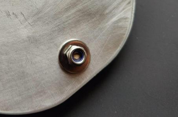

Eigentlich sind die Schrauben zu kurz... wenn das Gewinde den blauen Kunststoffring nicht erreicht oder besser vollständig ausfüllt, isses auch nicht weit her mit "selbstsichernd". Das wird schon halten, aber schön isses nicht :gash:
G.
Hi , hatte LED´s verbaut aber Ladespannung lag dann bei 15,1 V, zuviel meiner Meinung nach, habe dann wieder die H4 eingebaut nun wieder Ladespannung bei 14,5V,
die LED würde ich verkaufen 99€, nur einmal eingebaut so gut wie neu
Ich frage nur weil ich genau diesen Effekt mit der Spannungserhöhung vermutet habe. Dein Regler sollte die zusätzlich zu vernichtende Energie (die durch die LEDs eingespart wird) "wegregeln können. In deinem Fall wohl nicht?!
Ich selber fahre einen Mosfed Regler, da gibts auch bei der Verwendung von LEDs keine erhöhte Ladespannung.
