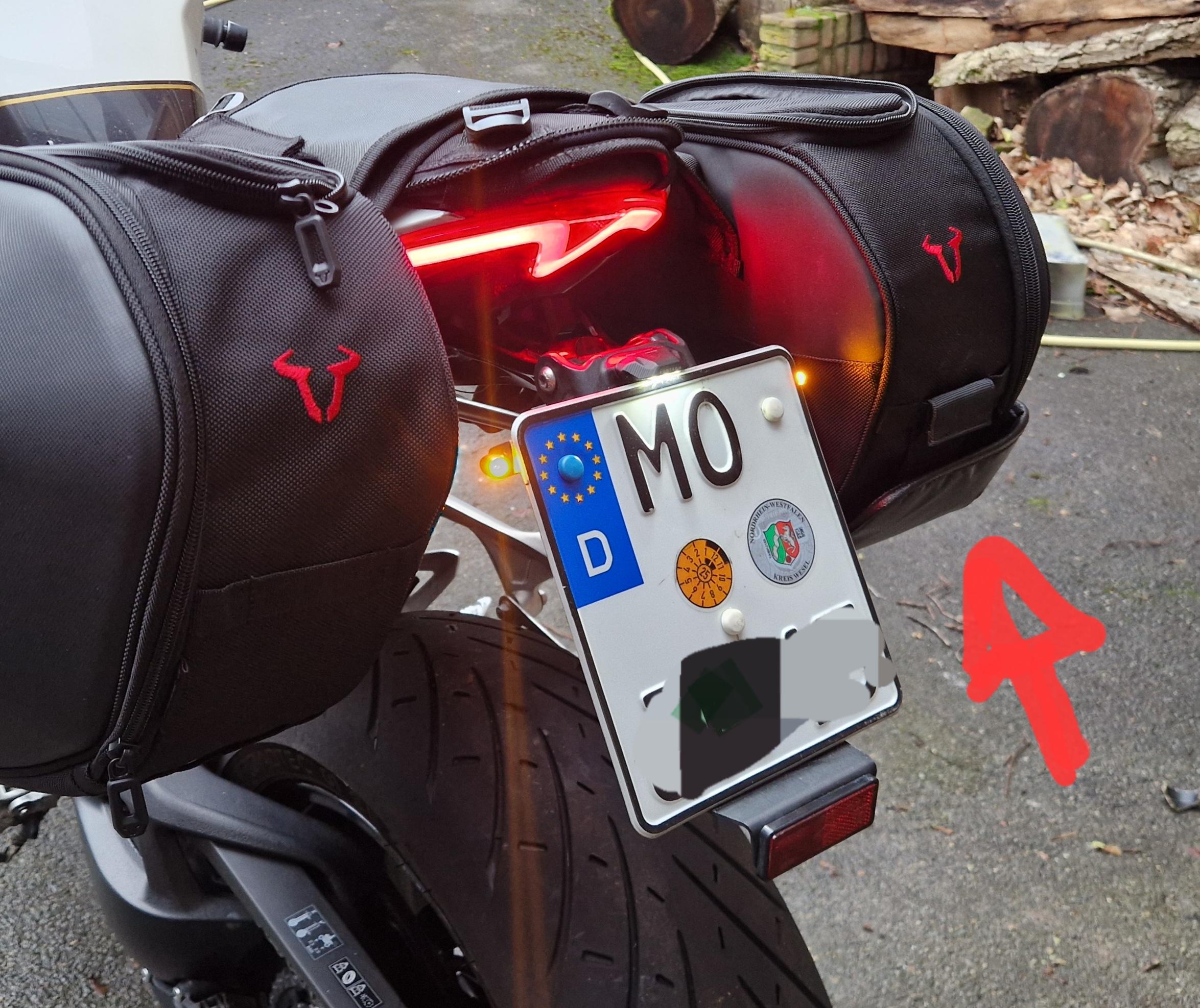

TSandl Geschrieben 26. Januar 2024 report Geschrieben 26. Januar 2024 (bearbeitet) Hallo zusammen. Harri675 darf ich Dich mal fragen ob die SW Motech Taschen und der andere Kennzeichenhalter zusammengepasst haben? Bei einen Freund von mir sind die Blinker an den Taschen angestoĂen und wir mussten die Halter der Taschen Ă€ndern. Das war aber eine Ducati Streetfighter V4S. Hast Du ein Bild von hinten. Gruss Thomas. Bearbeitet 26. Januar 2024 von TSandl Zitieren
speedybln Geschrieben 28. Januar 2024 report Geschrieben 28. Januar 2024 Am 26.1.2024 um 19:36 schrieb TSandl: Hallo zusammen. Harri675 darf ich Dich mal fragen ob die SW Motech Taschen und der andere Kennzeichenhalter zusammengepasst haben? Bei einen Freund von mir sind die Blinker an den Taschen angestoĂen und wir mussten die Halter der Taschen Ă€ndern. Das war aber eine Ducati Streetfighter V4S. Hast Du ein Bild von hinten. Gruss Thomas. Hallo Thomas, ich kanns es dir beantworten. Beim Evotech UK passt es nicht (die Taschen liegen auf dem Blinker auf) und beim Evotech aus Italien passt es.  GruĂ Bernd Harri675 reagierte darauf 1 Zitieren
Harri675 Geschrieben 2. Februar 2024 Autor report Geschrieben 2. Februar 2024 Am 26.1.2024 um 19:36 schrieb TSandl: Hallo zusammen. Harri675 darf ich Dich mal fragen ob die SW Motech Taschen und der andere Kennzeichenhalter zusammengepasst haben? Bei einen Freund von mir sind die Blinker an den Taschen angestoĂen und wir mussten die Halter der Taschen Ă€ndern. Das war aber eine Ducati Streetfighter V4S. Hast Du ein Bild von hinten. Gruss Thomas. Moin, Thomas! Ja, darfst du und ja, passt!đ  GruĂ Harri Zitieren
Amerigo Geschrieben 5. Februar 2024 report Geschrieben 5. Februar 2024 On 2/2/2024 at 10:59 PM, Harri675 said: Ja, darfst du und ja, passt! Da passt rein gar nichts :-) weil man die Blinker nicht mehr sieht. Gruss Amerigo Zitieren
TSandl Geschrieben 6. Februar 2024 report Geschrieben 6. Februar 2024 Servus. Wunderbar Dankeschön. Da bei mir der Evotech Kennzeichenhalter dran ist sind die Blinker weiter hinten. Zitieren
Amerigo Geschrieben 6. Februar 2024 report Geschrieben 6. Februar 2024 7 minutes ago, TSandl said: Wunderbar Dankeschön. Da bei mir der Evotech Kennzeichenhalter dran ist sind die Blinker weiter hinten. Die Blinker mĂŒssen in einem Winkel von 80 Grad seitlich sichtbar sein. Also beinahe rechtwinklig zur Fahrzeugachse. Gruss Amerigo Zitieren
Harri675 Geschrieben 7. Februar 2024 Autor report Geschrieben 7. Februar 2024 Am 6.2.2024 um 10:11 schrieb TSandl: Servus. Wunderbar Dankeschön. Da bei mir der Evotech Kennzeichenhalter dran ist sind die Blinker weiter hinten. Evotech ist meiner auch.... ...und die Blinker kommen noch nach hinten....  Gruà Harri Zitieren

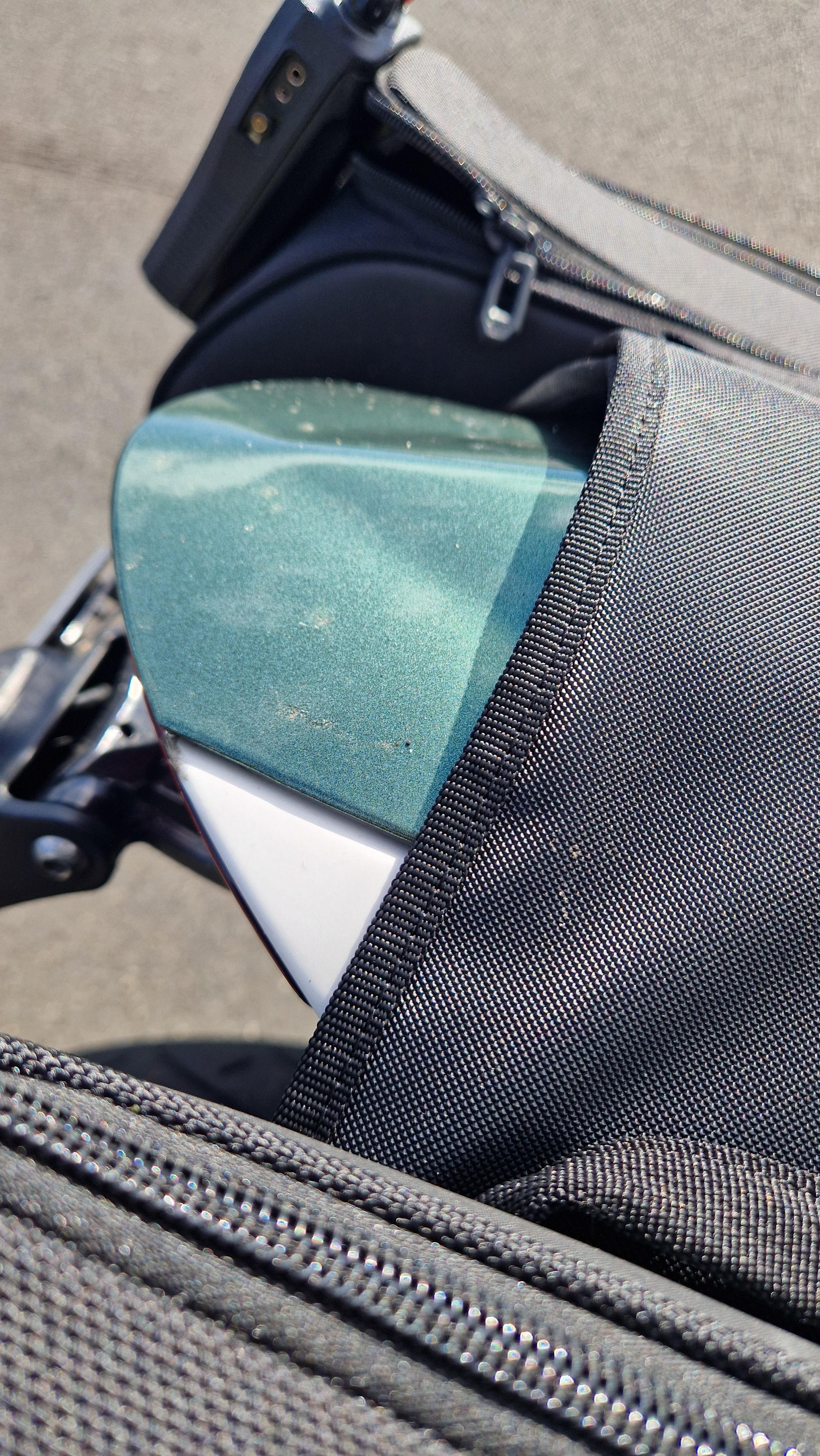

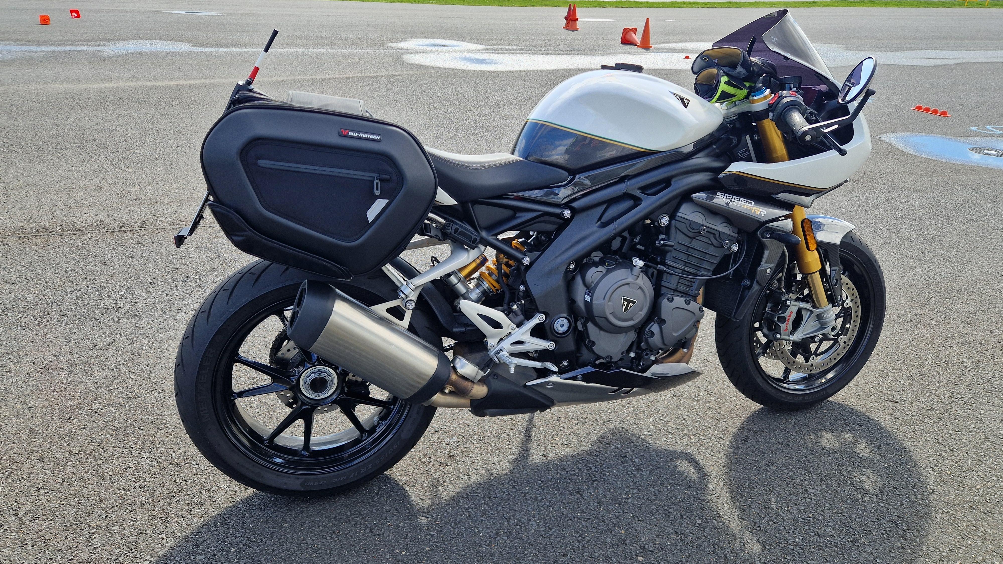

Harri675 Geschrieben 10. Februar 2024 Autor report Geschrieben 10. Februar 2024 Moin, Gemeinde... Meine neuen Taschen sind dran, diesmal mit Hitzeschutz...(Pfeil)  ...sieht nicht nur besser aus, fĂŒhlt sich auch besser an, die ( neuen...) Fahrtrichtungsanzeiger sind jetzt eindeutig besser zu erkennen... Hier die neuen KellermĂ€nner: Kellermann Atto dark mit selbstgebauten MontageplĂ€ttchen... ....und PrĂŒfzeichen....đ  mmmmmh, habe gar kein Bild ohne Taschen gemacht, Mist.... eventuell morgen, wenn mal die Sonne đ scheint....  GruĂ Harri Zitieren
speedybln Geschrieben 10. Februar 2024 report Geschrieben 10. Februar 2024 vor 5 Stunden schrieb Harri675: Moin, Gemeinde... Meine neuen Taschen sind dran, diesmal mit Hitzeschutz...(Pfeil)  ...sieht nicht nur besser aus, fĂŒhlt sich auch besser an, die ( neuen...) Fahrtrichtungsanzeiger sind jetzt eindeutig besser zu erkennen... Hier die neuen KellermĂ€nner: Kellermann Atto dark mit selbstgebauten MontageplĂ€ttchen... ....und PrĂŒfzeichen....đ  mmmmmh, habe gar kein Bild ohne Taschen gemacht, Mist.... eventuell morgen, wenn mal die Sonne đ scheint....  GruĂ Harri Hallo Harri, ist das eine Revision der SW-MOTECH Taschen mit Hitzeschutz? Woran erkenne ich die?  VG Bernd Zitieren
Harri675 Geschrieben 10. Februar 2024 Autor report Geschrieben 10. Februar 2024 Die Taschen sind im Prinzip die gleichen, es gibt halt einen Hitzeschutz fĂŒr die rechte Seite, der wird per Klett an der Tasche befestigt... Wahrscheinlich kann man den separat kaufen...  GruĂ Harri  speedybln reagierte darauf 1 Zitieren
speedybln Geschrieben 10. Februar 2024 report Geschrieben 10. Februar 2024 vor 12 Minuten schrieb Harri675: Die Taschen sind im Prinzip die gleichen, es gibt halt einen Hitzeschutz fĂŒr die rechte Seite, der wird per Klett an der Tasche befestigt... Wahrscheinlich kann man den separat kaufen...  GruĂ Harri  Habe gerade geschaut, macht 40âŹ. Wobei verwunderlich ist, dass es die neue Serie ohne Hitzeschutz nicht mehr gibt. Ist also ein EingestĂ€ndnis von SW-MOTECH, das es Probleme gibt. Mir gegenĂŒber wurde auf einer Messe gesagt, es lĂ€ge an der falschen Befestigung durch den Kunden. Zitieren
Harri675 Geschrieben 11. Februar 2024 Autor report Geschrieben 11. Februar 2024 Nun ja, die Fehlerquote bei der Montage ist nicht von der Hand zu weisen. Hatte meine auch erst zu tief montiert. Dazu kommt ja noch, dass moderne Moppeds immer kĂŒrzere Auspuffe tragen, da ziehen die heissen Abgase einfach hoch....  Egal, wenn das jetzt funktioniert, ist es mir Recht...   Zitieren
speedybln Geschrieben 11. Februar 2024 report Geschrieben 11. Februar 2024 vor 1 Stunde schrieb Harri675: Nun ja, die Fehlerquote bei der Montage ist nicht von der Hand zu weisen. Hatte meine auch erst zu tief montiert. Dazu kommt ja noch, dass moderne Moppeds immer kĂŒrzere Auspuffe tragen, da ziehen die heissen Abgase einfach hoch....  Egal, wenn das jetzt funktioniert, ist es mir Recht...   Das stimmt mit der falschen Montage. Ich hatte diese Taschen aber vorher schon an vielen Modellen ohne Probleme. Wurden deine ausgetauscht oder war es ein Neukauf. Habe einen schönen Sonntag. Zitieren
Harri675 Geschrieben 11. Februar 2024 Autor report Geschrieben 11. Februar 2024 Unkomplizierter Umtausch, dazu kostenfrei der Hitzeschutz....  Ebenso entspannten Sonntach...  Gruà Harri Zitieren
Amerigo Geschrieben 12. Februar 2024 report Geschrieben 12. Februar 2024 On 2/10/2024 at 5:07 PM, Harri675 said: Meine neuen Taschen sind dran, diesmal mit Hitzeschutz...(Pfeil) Â Schwer zu sagen vom Winkel her, aber es sieht so aus, dass die Blinker verdeckt werden. Mach bitte mal ein Bild auf der Achse der Blinker. Liebe GrĂŒsse Amerigo Zitieren
Harri675 Geschrieben 12. Februar 2024 Autor report Geschrieben 12. Februar 2024 vor 2 Stunden schrieb Amerigo: Schwer zu sagen vom Winkel her, aber es sieht so aus, dass die Blinker verdeckt werden. Mach bitte mal ein Bild auf der Achse der Blinker. Liebe GrĂŒsse Amerigo ....mach ich sobald die Taschen die endgĂŒltige Höhe haben, so wie auf dem Bild hĂ€ngen sie noch zu tief....  GruĂ Harri Amerigo reagierte darauf 1 Zitieren

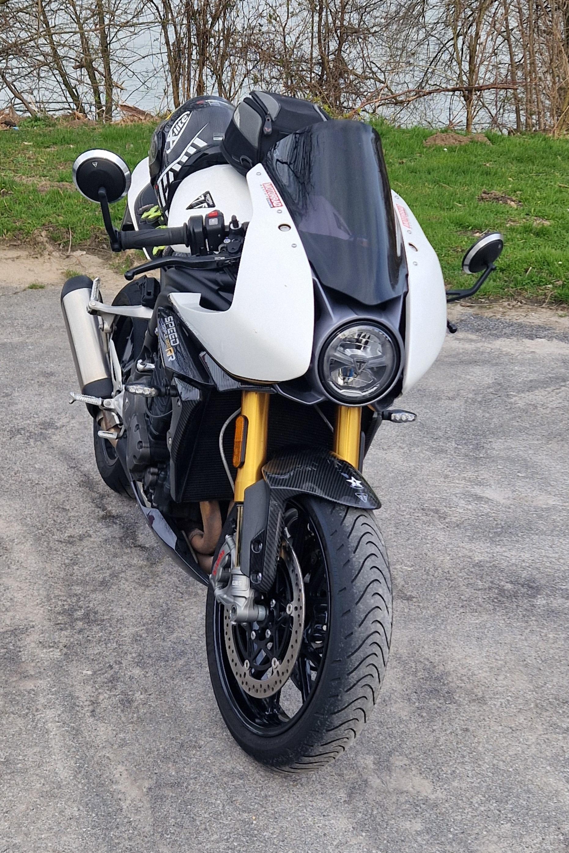

Harri675 Geschrieben 10. MĂ€rz 2024 Autor report Geschrieben 10. MĂ€rz 2024 Moin! Hab' noch ein paar Kleinigkeiten geĂ€ndert....: Puig Scheibe und Lenkerendspiegel. Die Scheibe nimmt perfekt den Druck vom Kopf und Oberkörper bei höheren Geschwindigkeiten und mit den Spiegeln gibt es endlich freie Sicht nach hinten....đ. GruĂ Harri speedybln, Reifenfresser, Highlander556 und 2 Weitere reagierten darauf 5 Zitieren

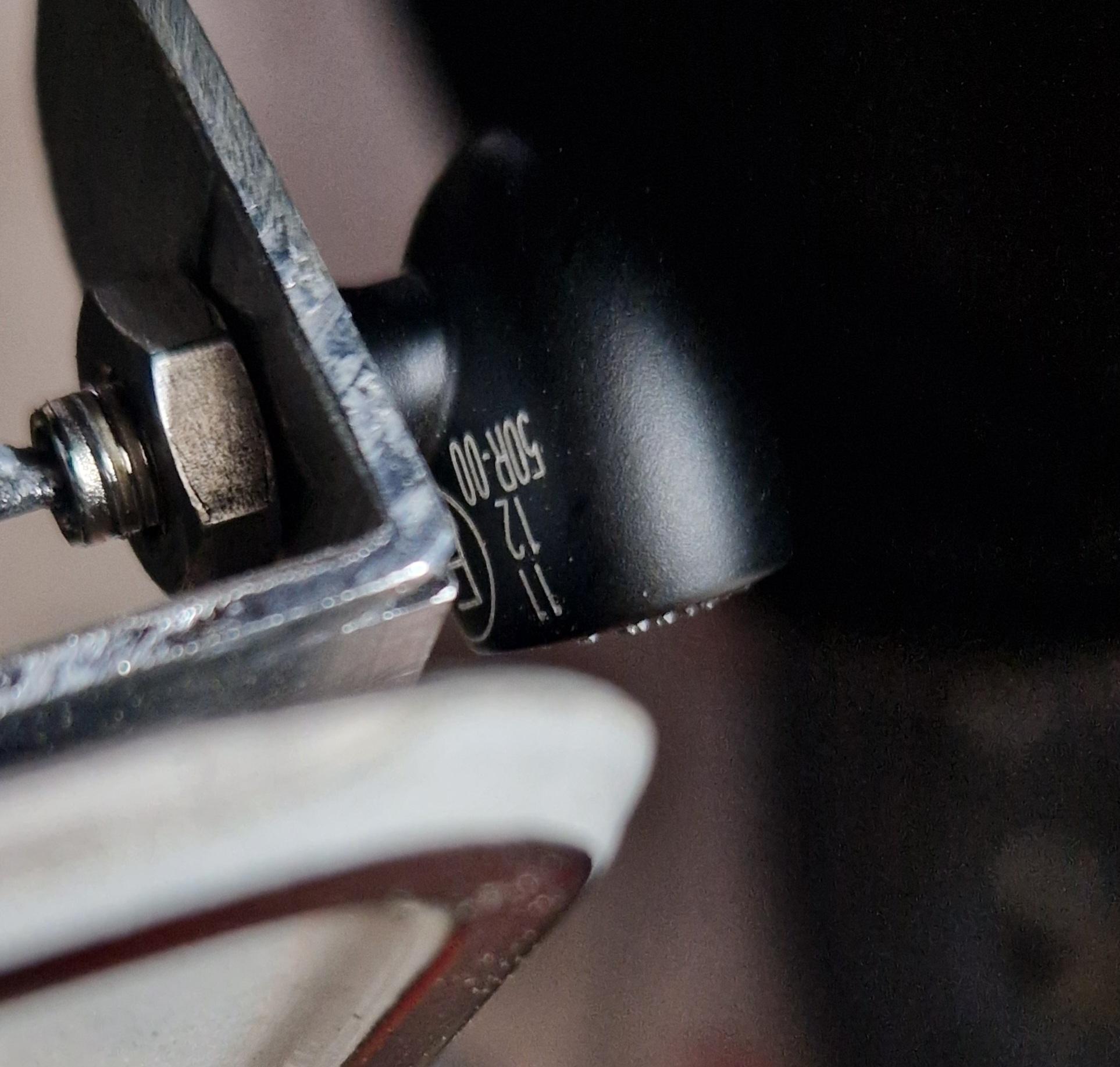

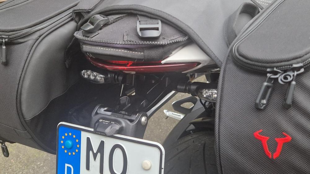

Harri675 Geschrieben 15. MĂ€rz 2024 Autor report Geschrieben 15. MĂ€rz 2024 Moin! Hier mal die Tasche mit dem Hitzeschutz:  die Löcher fĂŒr die originalen Spiegel hab ich mit Verkleidungsschrauben einer T595 "gefĂŒllt". Ich finde das ganz passabel...  habe mal die Heckverkleidung foliert... Aston Martin Green.... gar nicht sooo schlecht....  GruĂ Harri  PS: Winkel seitlich zum Blinker etwa 70°.... dicht dran am rechtlichen Rahmen.... ĂŒberlege, die Blinker etwa Höhe mittig Kennzeichen zu montieren. Dann wĂ€ren es StVZO konform. Aber die Optik??? Mmmmhh....   Magic Footprince reagierte darauf 1 Zitieren
Amerigo Geschrieben 16. MÀrz 2024 report Geschrieben 16. MÀrz 2024 13 hours ago, Harri675 said: PS: Winkel seitlich zum Blinker etwa 70°... Blinker sind komplett verdeckt. Damit wirst du in jeder Kontrolle sofort stillgelegt, das muss dir einfach bewusst sein (nein, muss es nicht - sie sagen es dir dann). Gruss Amerigo Zitieren
speedybln Geschrieben 16. MĂ€rz 2024 report Geschrieben 16. MĂ€rz 2024 vor 1 Stunde schrieb Amerigo: Blinker sind komplett verdeckt. Damit wirst du in jeder Kontrolle sofort stillgelegt, das muss dir einfach bewusst sein (nein, muss es nicht - sie sagen es dir dann). Gruss Amerigo Daher lasse ich fĂŒr lĂ€ngere Touren lieber den originalen KZH dran. Aber stillgelegt wird das Fahrzeug nicht gleich. Aus VerhĂ€ltnismĂ€Ăigkeit wird dann ein Entfernen der Taschen vorgeschlagen. Harri675 reagierte darauf 1 Zitieren
Harri675 Geschrieben 16. MÀrz 2024 Autor report Geschrieben 16. MÀrz 2024 vor 2 Stunden schrieb Amerigo: Blinker sind komplett verdeckt. ....und das erkennst du auf einem leicht verzerrten Smartphonefoto von einer Position aus, wo auch bei StVZO-konformer Montage der Blinker nicht zu sehen wÀre...? Respekt....  SickSAM666 reagierte darauf 1 Zitieren
