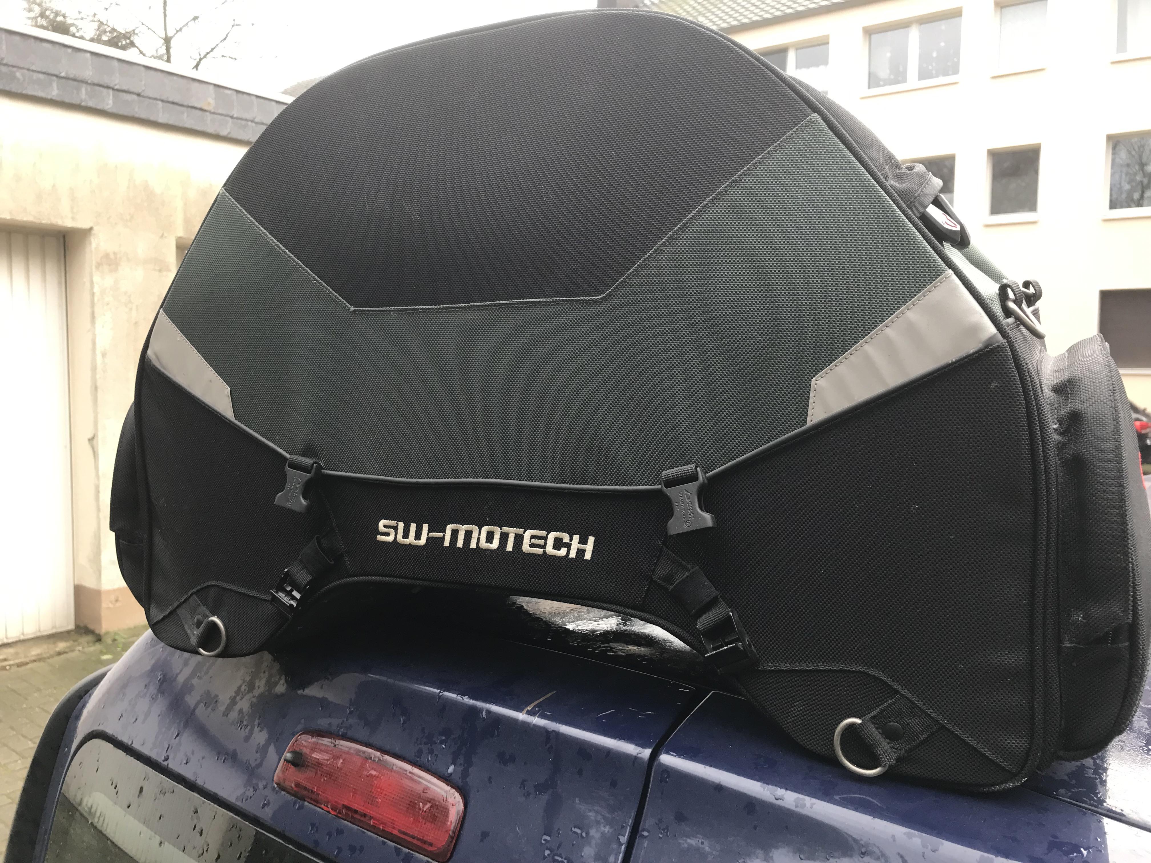

Drucki Geschrieben 20. Dezember 2023 Autor report Geschrieben 20. Dezember 2023 Am 19.12.2023 um 11:40 schrieb Professor: Joah, Schlübber kann man wenden... Socken werden überbewertet. Und wenn Du alleine reist, ist Duschen überflüssig. Da geht was! Ich habe noch gedient, macht mir nix, nur den anderen! Das ist es übrigens die Tasche geworden! Dat reicht für mein Tutu! Highlander556 und minischda reagierten darauf 2 Zitieren
minischda Geschrieben 20. Dezember 2023 report Geschrieben 20. Dezember 2023 (bearbeitet) vor 56 Minuten schrieb Drucki: Ich habe noch gedient, macht mir nix, nur den anderen! Das ist es übrigens die Tasche geworden! Dat reicht für mein Tutu! Die sind echt super und lassen sich auch schön komprimieren wenn nicht soviel drinnen ist Wenn du ins Foto reinzoomst kannst du an der Befestigung der Seitenverkleidung zwischen Sitz und Soziusabedeckung solche Bobbel erkennen. Die sind super zum die Tasche am Moped festzurren. Hatte ich dunnemals bei Louis gekauft, kann die aber dort gerade nicht finden Bearbeitet 20. Dezember 2023 von minischda Drucki reagierte darauf 1 Zitieren
Drucki Geschrieben 20. Dezember 2023 Autor report Geschrieben 20. Dezember 2023 Diese Bobbel hat mein Vorbesitzer mir mitgegeben! Jetzt überlege ich wie ich das hinten fest mache? Habe schon über eine Halterung zwischen Schutzblech und Spritzschutz nachgedacht!? Untendrunter her schnürt die Seitenteile leicht ein…. Zitieren
minischda Geschrieben 20. Dezember 2023 report Geschrieben 20. Dezember 2023 Hinten hab ich bisher die Riehmen einfach unterm Heck durchgezogen (hab da immer alte Socken über die Riehmen gezogen um den Lack nicht zu verkratzen und unter die Tasche so ein Gummi Antirutschdingens) Det und Drucki reagierten darauf 2 Zitieren
minischda Geschrieben 20. Dezember 2023 report Geschrieben 20. Dezember 2023 Hier, sowas hab ich drunter und über die Seitenverkleidung: https://www.ebay.de/itm/302244153392?epid=1754112829&hash=item465f27c830:g:rakAAOSwovNaL9rp&amdata=enc%3AAQAIAAAA4PZQSk7DEeX0Zd5lMXjLxqXDcqAzZb0VJep7tAcmrRrMFESQt4ZTRNJuKHJfZG2Mb4W4mMr9j918ToGy%2FQXyc4wCX6ARC2jmdjuw0jboigWI%2B%2BQEp0MiDRIN2ryxmxvmOQOv%2FH%2Fhl4Z0YQ3WDqi4iz4vT8SU%2FUm69bjImX7YHtqmQy42uV1HN2alAodzfKE9GiWmZJg%2B5q%2Bdwa7cf2vD5DP3%2BmT2965n2c3Efj1cb9DQ2sX9tbm8XnkDWBnaJ5VN%2Btu2jvW0Q2mWFGXgC%2F%2F7rKRgQgKzlV4TCP18yLW6kj9s|tkp%3ABk9SR_ywy4aRYw Drucki reagierte darauf 1 Zitieren

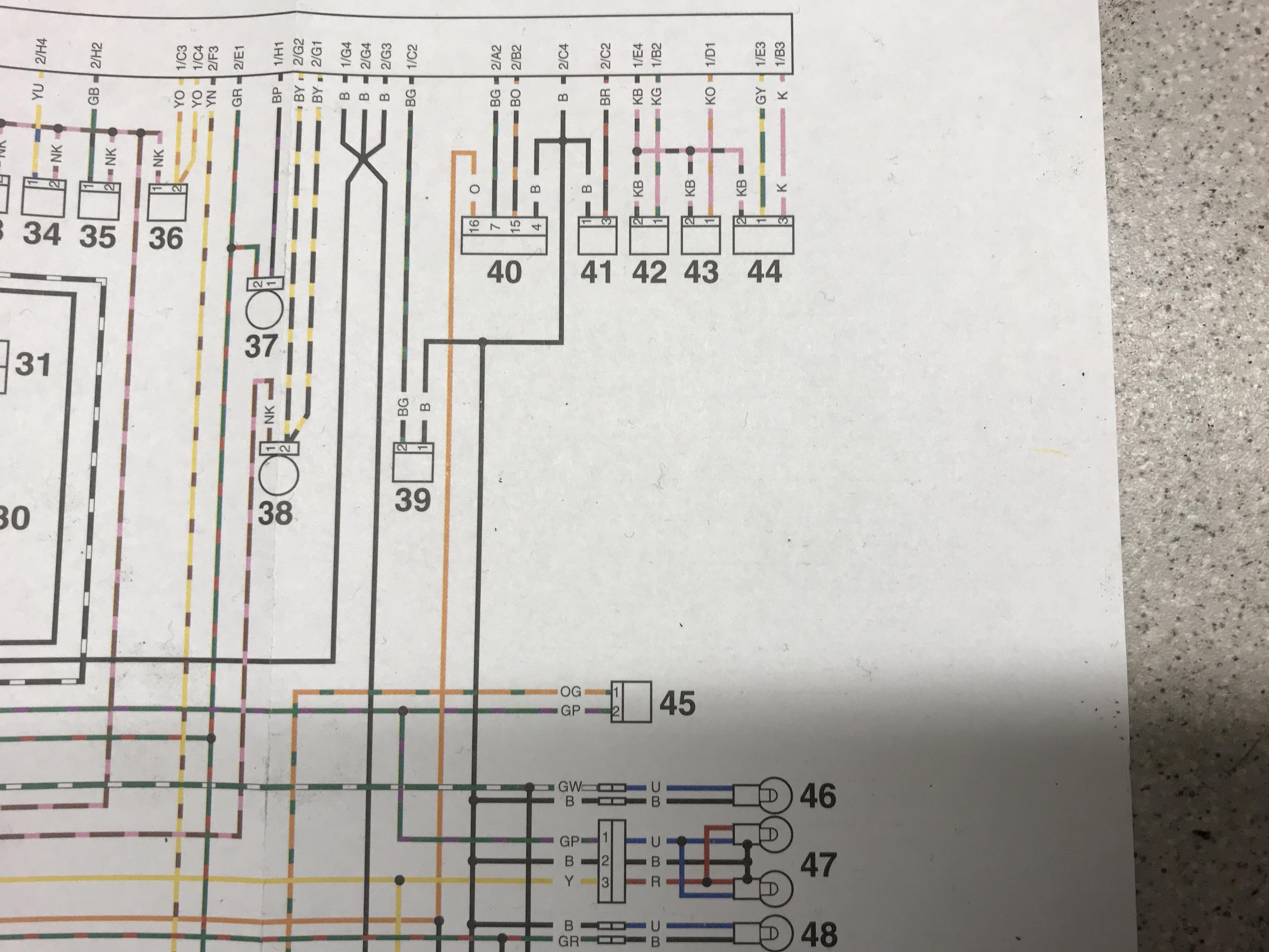

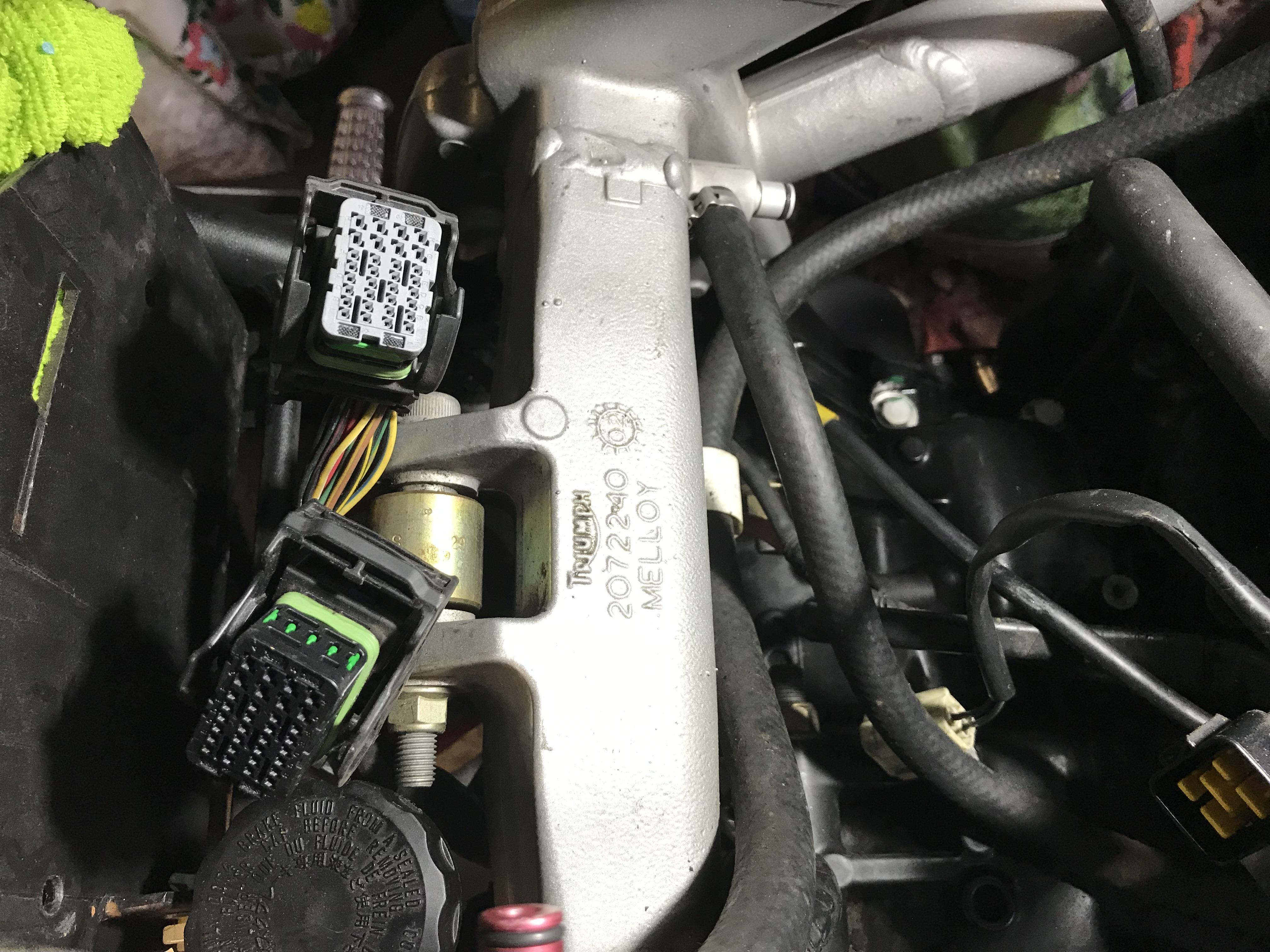

Drucki Geschrieben 25. Dezember 2023 Autor report Geschrieben 25. Dezember 2023 Auf der Suche nach der Unterbrechung zum Tankgeber…… Zitieren

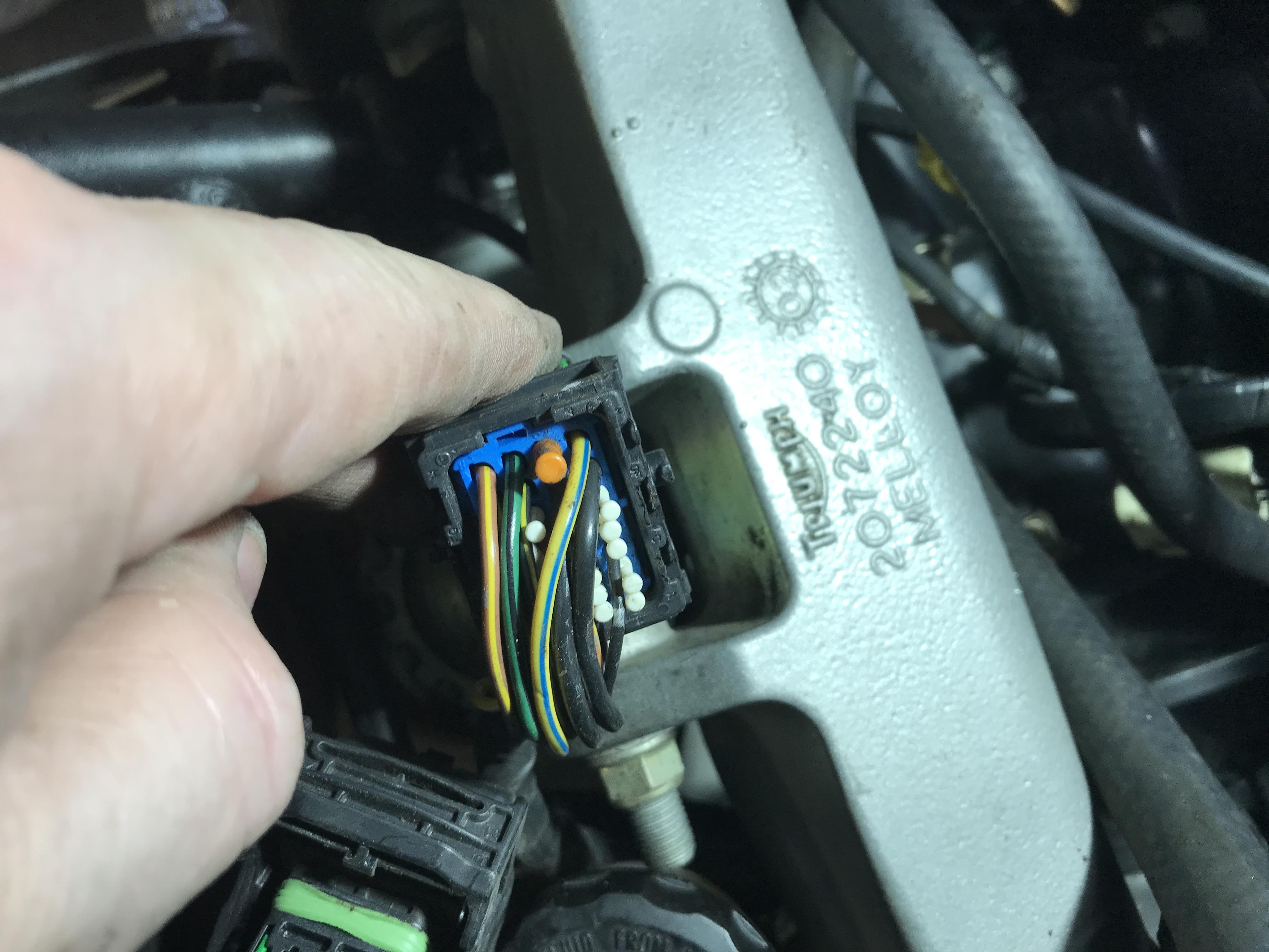

Drucki Geschrieben 25. Dezember 2023 Autor report Geschrieben 25. Dezember 2023 Stecker seines Deckels befreit…. Zitieren
Drucki Geschrieben 25. Dezember 2023 Autor report Geschrieben 25. Dezember 2023 (bearbeitet) 39 Tankgeber, 40 Diagnose-Anschluss, 41 Seitenständerschalter, Ich habe Ader B=black gemessen, hat selbst bei Bewegung keine Probleme. Weiß jemand wo sich die Klemmstellen zwischen 40 und 41 verbergen, möchte jetzt nicht den Kabelbaum ganz aufschneiden. Bearbeitet 25. Dezember 2023 von Drucki Zitieren
Drucki Geschrieben 25. Dezember 2023 Autor report Geschrieben 25. Dezember 2023 (bearbeitet) Der schwarze, der links an der 39 vorbei geht, kommt direkt vom Batterie Minus-Pol. Geht dann ins Steuergerät und kommt an 2/C4 wieder raus. Was ist denn wenn der im Steuergerät Probleme macht?! Kann man einfach ein gebrauchtes Steuergerät da rein schrauben oder sind auf das Fahrzeug kodiert? Bearbeitet 25. Dezember 2023 von Drucki Zitieren
East Geschrieben 25. Dezember 2023 report Geschrieben 25. Dezember 2023 Nein die ECU ist nicht codiert Das einigste ist das Tune was aber bekanntlich geändert werden kann Drucki reagierte darauf 1 Zitieren
Drucki Geschrieben 25. Dezember 2023 Autor report Geschrieben 25. Dezember 2023 Die ECU von der Sprint soll kompatibel sein oder welche noch? Zitieren
East Geschrieben 25. Dezember 2023 report Geschrieben 25. Dezember 2023 Ich müsste noch ne ECU von ner Speedy irgendwo rumliegen haben 🤔 Wenn ich die finde könntest Du die mal leihweise haben Zitieren
Drucki Geschrieben 25. Dezember 2023 Autor report Geschrieben 25. Dezember 2023 vor 5 Minuten schrieb East: Ich müsste noch ne ECU von ner Speedy irgendwo rumliegen haben 🤔 Wenn ich die finde könntest Du die mal leihweise haben Sauber Lass dir Zeit, meine geht jetzt bis März in die Winterruhe! Zitieren
East Geschrieben 25. Dezember 2023 report Geschrieben 25. Dezember 2023 (bearbeitet) vor 15 Minuten schrieb Drucki: Die ECU von der Sprint soll kompatibel sein oder welche noch? Alle von der Daytona, Speed Triple, Sprint ST oder Sprint RS, solange es die ECU 1000 ist, die mit den zwei Steckern. Bearbeitet 25. Dezember 2023 von East Drucki reagierte darauf 1 Zitieren
Drucki Geschrieben 26. Dezember 2023 Autor report Geschrieben 26. Dezember 2023 vor 18 Stunden schrieb East: Alle von der Daytona, Speed Triple, Sprint ST oder Sprint RS, solange es die ECU 1000 ist, die mit den zwei Steckern. Passt das von der Tiger auch? Zitieren
minischda Geschrieben 26. Dezember 2023 report Geschrieben 26. Dezember 2023 Jepp Drucki reagierte darauf 1 Zitieren
East Geschrieben 26. Dezember 2023 report Geschrieben 26. Dezember 2023 Wenn das von der 955i mit Vielschraubenmotor ist, sollte daß das gleiche Motorsteuergerät wie in allen anderen 955i Modellen mit dem Vielschraubenmotor sein. Drucki reagierte darauf 1 Zitieren
